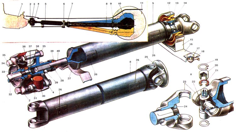

| Крутящий момент от вторичного вала коробки передач на механизмы заднего моста передается карданной передачей, которая работает в условиях изменяющегося угла передачи крутящего момента вследствие эластичной подвески заднего моста. При этом одновременно изменяется и расстояние между неподвижно закрепленной коробкой передач и качающимся задним мостом. Поэтому в карданной передаче имеются элементы, укорачивающие или удлиняющие ее, а также изламывающиеся на определенный угол. Такими элементами являются: шлицевое соединение эластичной муфты 3 и три карданных шарнира - два жестких 7 и 9, один эластичный 3. Карданная передача двухвальная с промежуточной опорой 6, что значительно уменьшает ее вибрацию и биение. Между собой и шестерней главной передачи карданные валы соединены жесткими карданными шарнирами 7 и 9, а с вторичным валом коробки передач эластичным шарниром (муфтой) 3. Эластичная муфта значительно снижает шум и вибрации карданной передачи и допускает передачу крутящего момента под углом. Муфта состоит из шести резиновых элементов 30, между которыми расположены металлические вкладыши 31. Упругие резиновые элементы муфты привулканизированы к вкладышам и составляют единое целое. Эластичная муфта расположена между двумя фланцами 2 и 4, которые соединены с муфтой болтами 35. При этом выступы вкладышей заходят в пазы фланцев, центрируя эластичную муфту на фланцах. На болты крепления муфты навернуты самоконтрящиеся гайки с нейлоновыми вставками. Чтобы обеспечить беззазорное соединение муфты с фланцами и создать постоянный натяг в болтах крепления, отверстия в эластичной муфте под болты крепления выполнены от центра на большем диаметре, чем во фланцах. Поэтому прежде чем соединять муфту с фланцами, ее сжимают специальным хомутом до совпадения отверстий в муфте и фланцах, а затем устанавливают болты крепления. Этот же хомут используется и при снятии муфты. Передний карданный вал 5 изготовлен из тонкостенной трубы, к торцам которой приварены шлицевые наконечники. На шлицах переднего наконечника 40 расположен фланец 4 эластичной муфты. Задний наконечник опирается на шариковый подшипник 14 промежуточной опоры 6. Подшипник расположен в стальном корпусе 13 и зафиксирован в нем стопорным кольцом. На валу подшипник зажат гайкой 24 между буртиком наконечника и вилкой 23 карданного шарнира. Подшипник закрытого типа, с уплотнителями, которые надежно удерживают в нем заложенную при сборке смазку. Дополнительно подшипник защищен двумя грязеотражателями. Для поглощения вибраций карданной передачи корпус подшипника расположен в резиновой подушке 12, которая привулканизирована к металлическим поверхностям корпуса 13 подшипника и кронштейна 15 промежуточной опоры. Конфигурация подушки такова, что передний карданный вал может иметь некоторое осевое перемещение. Кронштейн 15 промежуточной опоры крепится к поперечине двумя болтами с гайками, а поперечина промежуточной опоры закреплена на двух болтах, приваренных к полу кузова. На болты крепления установлены металлические дистанционные втулки 17 и резиновые втулки 18, которые изолируют поперечину от пола кузова. Для безопасности движения автомобиля под передним карданным валом установлен кронштейн 27 безопасности, не допускающий падение вала при разрушении эластичной муфты. Задний карданный вал 8 по своей конструкции отличается от переднего карданного вала тем, что по торцам трубы вала приварены не наконечники, а вилки карданных шарниров. При помощи карданных шарниров задний карданный вал соединяется одним концом с передним карданным валом, другим с шестерней главной передачи. Карданный шарнир состоит из двух вилок 23, крестовины 22, четырех игольчатых подшипников 20, сальников 2-1 и стопорных колец 19. Крестовина соединяет между собой шарнирно две вилки; при этом шипы крестовины заходят в отверстия вилок. На шипы устанавливаются игольчатые подшипники, корпуса которых запрессованы в отверстия вилок с усилием 8000 Н (800 кгс). Подшипники при сборке смазываются смазкой ФИОЛ-2У. Для удержания смазки в игольчатых подшипниках и их герметизации на каждый шип крестовины напрессована стальная обойма, в которой расположен сальник 21. Он уплотняет полость игольчатого подшипника. Корпуса подшипников удерживаются в отверстиях вилок стопорными кольцами 19. Эти кольца по толщине выпускаются пяти размеров. Подбором колец по толщине устанавливается осевой зазор крестовины в пределах 0.1-0,4 мм. Этот зазор необходим для центрирования крестовины в вилках. Каждое кольцо окрашено в свой цвет. Цвет кольца зависит от толщины: кольцо толщиной 1,62 мм имеет желтый цвет, 1.59 - черный, 1,56 - синий, 1,53 - темно- коричневый, 1, 50 естественный. Подбор стопорных колец осуществляется с помощью специального калибра, который имеет четыре щупа толщиной 1,53; -1,561 1,59 и 1.62 мм. |
