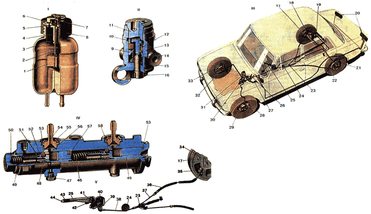

| Рабочая тормозная система имеет двухконтурный раздельный гидравлический привод на тормозные механизмы передних и задних колес, что значительно повышает безопасность движения автомобиля. При отказе одного из контуров, другой используется в качестве запасной тормозной системы. т. е. она является частью рабочей тормозной системы. Гидравлический привод включает в себя тормозную педаль 27. главный цилиндр 30 гидропривода тормозов, бачок 31, регулятор 19 "давления задних тормозов, колесные (рабочие) цилиндры тормозных механизмов, трубопроводы и шланги. Педаль 14 тормоза подвешена к кронштейну 3 совместно с педалью сцепления при помощи оси 7. В ступице педали установлены разрезные пластмассовые втулки 8. через которые проходит внутренняя металлическая втулка 4. Относительно этой втулки поворачивается педаль тормоза. Педаль шарнирно соединена с толкателем и в исходное положение возвращается усилием оттяжной -пружины 9. В этом положении упор педали упирается в буфер выключателя 26 стоп-сигнала. Главный цилиндр 30 гидропривода тормозов крепится на двух шпильках к щитку передка кузова. Сверху в его корпусе выполнены три резьбовых отверстия для штуцеров трубопроводов, отводящих жидкость в контуры привода передних и задних тормозов, и два гнезда, в которых крепятся стопорными шайбами штуцеры 54, соединенные шлангами с бачком гидропривода тормозов. Внутреннее цилиндрическое отверстие цилиндра обработано с большой точностью и высокой чистотой поверхности. С одной стороны полость цилиндра закрыта резьбовой пробкой 50. В цилиндре последовательно установлены два поршня, один из которых приводит в действие задние тормоза, другой - передние. Между пробкой и поршнем 48, а также между поршнями 48 и 45 установлены возвратные пружины 46, под действием которых они возвращаются в исходное положение при растормаживании. При этом ход поршней в цилиндре ограничен винтами 47, хвостовики которых заходят в продольные пазы поршней. Поршень 48 привода задних тормозов уплотнен в цилиндре двумя кольцами 53. Переднее кольцо пружиной 52 поджато к торцевой поверхности канавки. Другой конец пружины упирается в тарелку 51. Заднее кольцо поджато к торцу поршня пружиной 46 через шайбу57. Поршень 45 привода передних тормозов имеет аналогичное уплотнение, только заднее кольцо расположено в канавке поршня и имеет другую форму. На обеих поршнях свободно надеты распорные втулки 58. В исходном положении поршня распорная втулка. упираясь в стопорный винт, отводит уплотнительное кольцо от торца канавки. При этом через образовавшийся зазор рабочая полость цилиндра сообщается с бачком гидропривода тормозов. Канавка переднего уплотнительного кольца через радиальное отверстие и осевой канал в поршне сообщается с рабочей полостью цилиндра. Поэтому, когда в рабочей полости увеличивается давление жидкости, уплотни- тельное кольцо плотнее прижимается к зеркалу цилиндра. Последовательное расположение поршней в цилиндре обеспечивает раздельный привод передних и задних тормозов. Бачок гидроцилиндра двухсекционный, изготовлен из полупрозрачной пластмассы, что обеспечивает визуальный контроль за уровнем жидкости. В нижней части корпуса бачка имеется два наконечника для подсоединения шлангов. На заливную горловину бачка навернута крышка 8. которая поджимает корпус 7 клеммного устройства и отражатель 3 к торцу горловины. В корпусе 7 смонтировано устройство для контроля уровня жидкости в бачке. Оно состоит из поплавка 1, на штоке которого расположен подвижный контакт 6, и неподвижного контакта 5, закрепленного в пластмассовом корпусе 7. При понижении уровня жидкости поплавок опускается, контакты замыкают цепь контрольной лампы, и она загорается. В центральном отверстии корпуса клеммного устройства установлен толкатель, при нажатии на который проверяется работоспособность цепи контрольной лампы при полном уровне жидкости в бачке. Регулятор давления 19 включен в привод задних тормозов для того, чтобы не допускать повышения давления в этом контуре при уменьшении нагрузки на заднюю ось колес. Иначе возможна блокировка задних колес и их юз. Регулятор давления крепится двумя болтами с пружинными шайбами к кронштейну кузова, причем одно отверстие в кронштейне выполнено овальным, что позволяет регулировать положение регулятора давления. В действие регулятор давления приводится торсионным рычагом 31, который крепится к кузову обоймой 32 через резиновую опорную втулку 33. Длинное плечо рычага 31 привода регулятора давления соединено шарнирно через стойку 12 с балкой заднего моста, а короткое плечо проходит через отверстие оси 29 и заходит в вырез нижней части поршня 16 регулятора давления. Это плечо передает на поршень колебательное движение балки заднего моста. В корпус регулятора давления ввернуты штуцеры двух трубопроводов: нижнего - для подвода жидкости от главного цилиндра, верхнего - для подачи жидкости к колесным цилиндрам задних тормозов. Поршень 16 регулятора давления на выходе из корпуса уплотнен кольцом 15, расположенным в металлической обойме. Это кольцо поджато к нижней части корпуса пружиной 14. Верхний конец пружины упирается в плавающую тарелку 9 и через нее в заплечики поршня. Пружина стремится поджать поршень до упора его в пробку 11, которая ввернута в корпус регулятора давления. Под пробку установлена уплотнительная прокладка. Втулка 10 свободно надета на головку поршня. Она ограничивает подъем уплотнителя 15 вверх к головке поршня Шланг высокого давления трехслойный. Внутренняя и наружная оболочки шланга резиновые, между ними размещена нитяная оболочка. При эксплуатации автомобиля не допускаются трещины и другие повреждения на наружной оболочке шланга. Стояночная тормозная система включает в себя рычаг 25 в сборе с кронштейном 40, передний 38 и задний 37 троса, направляющую 23. направляющий ролик 24 и возвратную пружину тросов. Рычаг 25 вместе с валиком смонтирован на кронштейне 40, который крепится на полу кузова между сидениями. На другом конце валика наезжен возвратный рычаг 39. Внутри рычага 25 на оси расположена защелка 41, соединенная через тягу 43 с кнопкой 44. Защелка входит в зацепление с зубчатым сектором, который закреплен на заклепках к стойкам кронштейна. К зубчатому сектору защелку прижимает пружина тяги 43. Чтобы вывести защелку из зацепления с сектором, следует нажать на кнопку 44. Возвратный рычаг 39 соединен пальцем с передним тросом 38, на другом конце которого имеется резьбовой наконечник. Этот наконечник проходит через отверстие направляющей 23 заднего троса и соединяется с пружиной, другой конец которой крепится к кронштейну кузова. На наконечнике устанавливается распорная втулка и навертывается регулировочная гайка и контргайка. Задний трос 37 своей средней частью проходит через желоб направляющей и концами соединяется с рычагами привода колодок задних тормозов. Для защиты обе ветви заднего троса заключены в многослойную оболочку из пластмассовых трубок и проволочной оплетки. Задний наконечник оболочки троса своими фланцами 35 крепится к щитам заднего тормоза, а передние наконечники упираются в кронштейны на днище кузова. |
