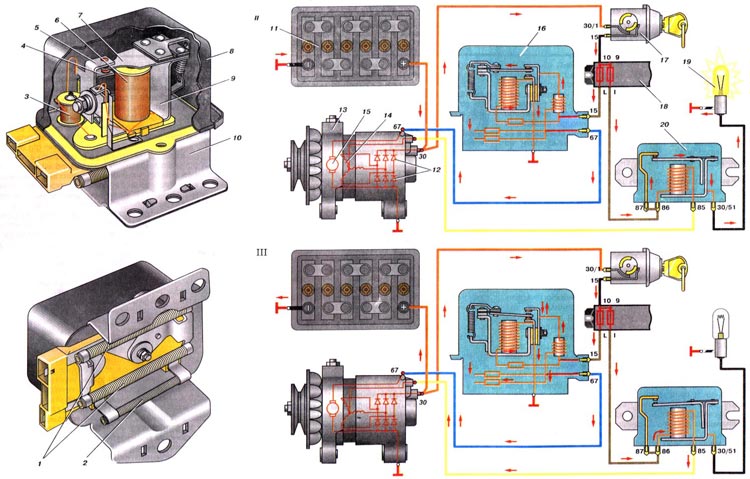

| Регулятор напряжения Техническая характеристика Регулируемое напряжение при 50 С, В на второй ступени 140.3 на первой ступени ниже, чем на второй на 0,7 В Термокомпенсирующий резистор 19 Ом. 6 Вт Дополнительный резистор 5,5 Ом. 25 Вт Для регулирования напряжения в бортовой сети автомобиля применяется вибрационный двухступенчатый регулятор напряжения типа РР-380. Он установлен в отсеке двигателя на верхней части брызговика левого колеса. Напряжение, вырабатываемое генератором в основном зависит от частоты вращения ротора генератора. Поскольку генератор приводится от двигателя, работающего на различных скоростных режимах, то частота вращения ротора, а следовательно, и напряжение генератора тоже могут изменяться в значительных пределах. Если не принять защитных мер, то при высокой частоте вращения *<тора генератора напряжение в бортовой сети автомобиля может быть значительно выше номинального, что приведет к повреждению всех потребителей электроэнергии. Поэтому, чтобы обеспечить нормальную работу электрооборудования и необходимый режим зарядки аккумуляторной батареи, применяют регулятор напряжения. Он поддерживает напряжение, вырабатываемое генератором, на постоянном уровне (1314 В) в широком диапазоне частот вращения ротора генератора. В запасные части поступает еще бесконтактный электронный регулятор напряжения типа 121.3702. Он может устанавливаться вместо регулятора РР-380 без каких-либо переделок в схеме электрооборудования автомобиля. Регулятор 121.3702 поддерживает напряжение на уровне 13,4 -14,6 В в широком диапазоне частот вращения ротора генератора и при температурах от -40 до +80 С. Регулятор напряжения представляет собой электромагнитное реле. Как у каждого реле такого типа, у него есть магнитная система, состоящая из цилиндрического сердечника и U-образного ярма 9, катушка с обмоткой 6 на пластмассовом каркасе, якорь 7 с подвижным контактом и две стойки 4 и 5 с неподвижными контактами. Стойки прикреплены к ярму винтом с гайкой и изолированы от него и между собой пластмассовыми прокладками. Пазы в стойках позволяют передвигать их верх и вниз при регулировке регулятора. Верхний и нижний контакты якоря в сочетании с контактами стоек образуют две пары контактов верхнюю и нижнюю. Пружиной якорь прижат к контакту верхней стойки, т.е. верхняя пара контактов является нормально замкнутой. Подгибая нижний кронштейн пружины, можно изменять ее натяжение и этим регулировать величину напряжения, при котором будет размыкаться верхняя пара контактов. Размыканием и замыканием верхней пары контактов обеспечивается первая ступень регулирования, а замыканием и размыканием нижней пары контактов - вторая ступень регулирования. Ярмо с сердечником установлены на стальном штампованном основании 10 на пластмассовой прокладка. Под основанием на изоляционной прокладке находятся термокомпенсирующий 1 и два включенных параллельно дополнительных резистора 2 с общим сопротивлением 5.5 Ом. Резисторы намотаны нихромовой проволокой на шнуре из стекловолокна, пропитанном кремнийорганическим лаком. Нижняя изоляционная прокладка является одновременно корпусом штепсельного разъема, в котором находятся штекеры '15" и "87". Дроссель 3 служит для уменьшения искрения между верхней парой контактов при работе регулятора. Он представляет собой катушку из медного проводам намотанного на пластмассовом каркасе. В катушку вставлен стальной сердечник, который одновременно является проводником тока от штекера "15" к стоике 5. Для бесперебойной работы регулятора необходимо, чтобы его внутренняя полость была надежно изолирована от окружающей среды. попадание под крышку влаги и различных веществ приводит к загрязнение пригоранию контактов и нарушению нормальной работы регулятора. Поэтому сверху регулятор плотно закрыт стальной крышкой 8 с прокладкой из полиуретана. а применяемые в нем материалы проверены на отсутствие газовыделения. Реле контрольной лампы заряда аккумуляторной батареи Техническая характеристика Напряжение размыкания контактов', В .--.----.5.310,4 Напряжение замыкания контактов', В Сопротивление обмотки при 20 С. Ом g&* При*25+5 С. Реле 20 типа РС-702 предназначено для включения контрольной пампы в комбинации приборов. когда напряжение генератора недостаточно для заряда аккумуляторной батареи. Реле установлено в моторном отсеке на верхней части брызговика правого колеса. Реле состоит из ярма, стального сердечника с обмоткой, якоря и стойки с неподвижным контактом. Ярмо с сердечником и стойка установлены на гетянаксовом основании. Якорь крепится к полке ярма с помощью пружинной стальной пластины, которой контакт якоря прижимается к контакту стойки, и поэтому контакты репе являются нормально замкнутыми. Работа системы генератора В работе системы генератора можно выделить три режима: работа при малой средней и высокой частоте вращения ротора генератора. 1 режим. Это режим пуска двигателя, когда он еще не работает или прокручивается стартером с малой частотой вращения коленчатого вала. В этом случае генератор или еще не развивает напряжение или оно меньше напряжения аккумуляторной батареи, и все потребители питаются от аккумуляторной батареи. На этом режиме после включения зажигания в цепи обмотки возбуждения генератора протекает ток, замыкающийся по пути: "плюс" аккумуляторной батареи - зажим "Зб" генератора - контакты "30/1" и 'IS' выключателя зажигания 17 - предохранитель "10' - штекер '15', сердечник дросселя 3. замкнутые верхние контакты, якорь, ярмо. штекер регулятора - штекер "67' генератора - обмотка возбуждения генератора - 'масса" - "минус" аккумуляторной батареи. Протекающий по обмотке возбуждения ток создает магнитный поток, который при вращении ротора генератора пересекает витки обмотки статора генератора и создает в них электродвижущую силу. Одновременно через обмотку 6 регулятора напряжения протекает ток, замыкающийся по пути: от "плюса" аккумуляторном батареи до штекера "15" регуляторы напряжения, как описано выше, а затем термокомпенсирующий резистор 1 обмотка регулятора - "масса' - "минус" аккумуляторной батареи. 1Этот ток создает магнитное притяжение якоря регулятора к сердечнику, но еще не настолько сильное, чтобы притянуть якорь к сердечнику и разомкнуть верхнюю пару контактов регулятора напряжения. После включении зажигания загорается контрольная лампа 19 заряда аккумуляторной батареи. Ток, питающий ее, замыкается по пути: "плюс" аккумуляторной батареи - контакты "30/1" и "15" выключателя зажигания предохранитель "9" - штекер "87". нормально замкнутые контакты, ярмо, штекер "30/51" реле 20 - контрольная лампа 19 - "масса" - "минус* аккумуляторной батареи. Лампа f9 горит, сигнализируя о том. что все потребители питаются от аккумуляторной батареи. И режим. После пуска двигателя выпрямленное напряжение генератора превышает напряжение аккумуляторной батареи. Обмотка возбуждения генератора и обмотка регулятора напряжения питаются от генератора. При этом ток идет не от клеммы "плюс" аккумуляторной батареи, а от зажима "30" генератора и замыкается через "массу" на выпрямитель генератора. Аккумуляторная батарея заряжается. Под действием выпрямленного фазного напряжения через обмотку реле 20 протекает ток замыкающийся по пути: зажим "30' генератора - контакты "30/1" и '15" выключателя зажигания - предохранитель ''9" - штоке* '86", обмотка, штекер "85" реле - штекер вывода нулевой точки обмотки статора генератора (штекер без маркировки) выпрямитель генератора. Когда выпрямленное фазное напряжение достигает 5.3- 5,7 В, якорь реле притягивается к сердечнику, контакты реле размыкаются и лампа гаснет, сигнализируя о том, что выпрямленное напряжение генератора стало больше напряжения аккумуляторной батареи и что генератор начал заряжать батарею и питать потребителей. При возрастании частоты вращения ротора генератора напряжение увеличивается и, когда оно достигнет 13,2-14.3 В, вступает в действие первая ступень регулирования на первой паре контактов регулятора напряжения. Сила тока через обмотку регулятора возрастает настолько, что магнитное усилие преодолевает натяжение пружины и якорь 7 притягивается к сердечнику. При этом верхняя пара контактов размыкается, в цепь обмотки возбуждения включаются дополнительные резисторы 2. и ток через обмотку возбуждения замыкается по пути: зажим "30" генератора - контакты "ЗОЛ" и "15" выключателя зажигания предохранитель "10" штекер "15' регулятора. дроссель 3, дополнительные резисторы 2, штекер "67" регулятора - обмотка возбуждения генератора. Включение дополнительных резисторов в цепь обмотки возбуждения уменьшает силу тока в ней, а это приводит к снижению электродвижущей силы в обмотке статора генератора и напряжение генератора падает. Соответственно уменьшается сила тока через обмотку регулятора и Магнитное притяжение якоря к сердечнику. Пружина оттягивает якорь в исходное положение, верхние контакты регулятора замыкаются, напряжение генератора повышается, и описанный цикл повторяется. Ь момент размыкания верхней пары контактов в связи с уменьшением силы тока через обмотку возбуждения в ней индуктируется ЭДС самоиндукции. которая стремится поддержать уменьшающийся ток и вызывает искрение между размыкающимися контактами Но при размыкании контактов в цепь обмотки возбуждения включается дроссель 3. Нарастающий ток в обмотке дросселя создает вокруг сердечника нарастающий магнитный поток. Он пересекает витки дросселя и индуктирует в них ЭДС самоиндукции, направленную навстречу ЭДС самоиндукции обмотки возбуждения. Число витков дросселя подобрано так, что обе ЭДС примерно равны, взаимно компенсируют друг друга, и поэтому искрообразование между контактами значительно уменьшается. Замыкание и размыкание верхней пары контактов происходит с частотой 25 -250 раз в секунду, и напряжение генератора на выходе выпрямителя с такой же частотой то повышается, то понижается. Благодаря высокой частоте размыкания и замыкания контактов, колебания напряжения незаметно, и можно считать его практически постоянным, поддерживаемым на уровне 13 -14 В. С дальнейшим увеличением частоты вращения ротора генератора время разомкнутого состояния контактов увеличивается, а время замкнутого состояния уменьшается. Благодаря этому среднее напряжение на выходе выпрямителя генератора повышается незначительно. III режим. Мри высокой частоте вращения ротора генератора первая ступень регулирования (на верхней паре контактов) уже не обеспечивает поддержания напряжения на уровне 14 В, так как дополнительные резисторы имеют сравнительно малую величину сопротивления (5,5 Ом). Напряжение генератора повышается до 13,9-14,5 В, и якорь притягивается к сердечнику до замыкания нижней пары контактов. При этом оба конца обмотки возбуждения оказываются замкнутыми на "массу" следующим образом: "масса*, обмотка возбуждения - штекер "67" генератора - штекер "67", ярмо, якорь, замкнутая нижняя пара контактов, "масса" регулятора. Ток в обмотке возбуждения резко падает до нуля, и напряжение генератора также резко уменьшается. Это приводит к уменьшению силы тока в обмотке регулятора и снижению магнитного притяжения якоря к сердечнику. Пружина оттягивает якорь от сердечника, нижние контакты размыкаются, и описанный процесс повторяется снова с частотой 8*100 раз в секунду. Температурная компенсация. При работе двигателя температура регулятора повышается как от нагрева его обмотки и резисторов, так и от увеличения температуры в моторном отсеке. Следовательно, возрастает сопротивление медного провода обмотки регулятора. уменьшается протекающий по ней ток и требуется большее напряжение, чтобы разомкнуть верхние контакты и замкнуть нижние. Чтобы регулируемое напряжение не изменялось при колебаниях температуры окружающей среды и регулятора, в нем предусмотрено два вида температурной компенсации. Первый - это включение последовательно с обмоткой 6 термокомпенсационного резистора . выполненного из нихрома с малым температурным коэффициентом сопротивления Таким образом, сопротивление в цепи обмотки регулятора складывается из сопротивления обмотки (8,7 Ом) и термокомпенсирующего резистора (19 Ом) и составляет в сумме 27,* Ом. При нагревании регулятора от 20 до 80 С сопротивление обмотки возрастает с 8,7 до 10,8 Ом, т.е. на 26 /о, а резистора увеличивается с 19 до 19.3 Ом, т.е. на 1,8 /о. Суммарное же сопротивление в цепи обмотки увеличивается с 27,7 до 30,1 Ом, т.е. только на 8.7 /о. В таком же процентном отношении будет возрастать и регулируемое напряжение, (следовательно, включение термокомпенсирующего резистора позволяет уменьшить изменение сопротивления в цепи обмотки регулятора с 26 /о (без резистора 1) до 8.7 /о (с резистором 1), но полностью не устраняет повышения напряжения. Поэтому в регуляторе предусмотрен еще и второй вид температурной компенсации - якорь прикреплен к ярму с помощью биметаллической пластинки, состоящей из двух сваренных между собой пластин из разных сплавов. Один сплав обладает низким температурным коэффициентом линейного расширения и образует пассивную сторону биметаллической пластинки. Активную часть пластинки образует сплав с большим коэффициентом линейного расширения. Пассивной стороной биметаллическая пластинка обращена вниз, к сердечнику регулятора. При нагревании пластинка стремится изогнуться в сторону сердечника и создает сипу, противодействующую пружине, оттягивающей якорь от сердечника. Чем больше температура, тем больше противодействие пружине. тем при меньшей силе тока в обмотке регулятора якорь может притянуться к сердечнику. Этим устраняется повышение напряжения из-за увеличения сопротивления обмотки, и величина регулируемого напряжения сохраняется постоянной независимо от температуры регулятора. Работа регулятора напряжения 121 3702 состоит в отключении обмотки выше 13.4- 14,6 В. и включении ее, если напряжение падает ниже этого предела. Это обеспечивается за счет запирания и отпирания мощного транзистора в схеме регулятора. Отключение и включение обмотки происходит с высокой частотой, и поэтому колебаний напряжения генератора практически незаметно. |
