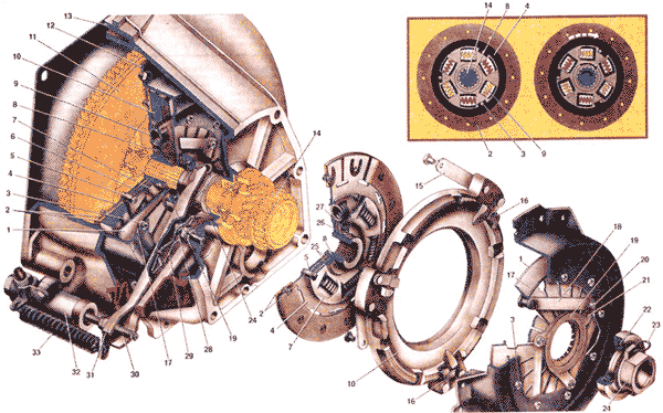

| Сцепление обеспечивает плавное трогание автомобиля с места и бесшумное переключение передач. Принцип его действия основан на передаче крутящего момента от маховика на первичный вал коробки передач за счет сил трений, которые возникают между поверхностями маховика 11, ведомого 4 и нажимного 10 дисков при их сжатии. Ведомый диск расположен на шлицах первичного вала коробки передач, зажимается между маховиком и нажимным диском усилием пружины 1. А нажимной диск 10 вместе с кожухом 12 крепятся болтами к маховику. Таким образом, одни детали имеют постоянную связь с маховиком, другие временную. за счет сил трения, когда сцепление включено. Первые детали составляют ведущую часть сцепления, вторые - ведомую. Отвод нажимного диска от ведомого, т. е. выключение сцепления, осуществляется через гидравлический привод. Ведущая часть сцепления выполнена неразъемным узлом, в который входят кожух 12 сцепления, нажимный диск 10, центральная нажимная пружина 1 и детали, соединяющие их. Этот узел крепится к маховику шестью болтами и тремя установочными штифтами Кожух сцепления имеет вогнутую форму, образующую полость, для размещения нажимной пружины и нажимного диска. Внутри кожуха приварено одно опорное кольцо 17, на которое опирается одна сторона нажимной пружины. К кожуху заклепками 3 крепится нажимная пружина 1. Заклепки проходят через овальные отверстия нажимной пружины. В головки этих заклепок упирается другое опорное кольцо 17. Такое шарнирное соединение позволяет Пружине прогибаться относительно опорных колец. Нажимная пружина отштампована из пружинной стали. Радиальные прорези делят ее поверхность на отдельные лепестки, которые работают как рычаги выключения сцепления. На эти лепестки воздействует упорный фланец 21, который поджат к ним за счет упругости соединительных пластин 18. К наружной поверхности упорного фланца приклеено фрикционное кольцо 19. Наружная кромка нажимной пружины заходит в пазы фиксаторов 16, приклепанных к нажимному диску. Через фиксаторы при прогибе нажимной пружины относительно опорных колец 17 происходит отвод нажимного диска от ведомого. Нажимный диск 10 - чугунный. Имеет форму кольца с тремя приливами. С кожухом сцепления он соединен тремя парами упругих пластин 15, которые приклепаны одним концом к приливам нажимного диска, другим - к кожуху сцепления. Такая связь обеспечивает передачу крутящего момента от кожуха 12 на нажимный диск и одновременно осевое перемещение нажимного диска внутри кожуха сцепления. Ведомая часть сцепления состоит из ведомого диска 4 с фрикционными накладками 2 и гасителя крутильных колебаний (демпфера). Диск стальной, Т-образные радиальные прорези делят его на двенадцать лепестков. На каждом лепестке имеется плоский участок и два гиба (выпуклости), за счет которых поверхность диска имеет волнообразную форму. Чтобы эта форма сохранилась, фрикционные накладки 2 приклепаны к каждому лепестку независимо друг от друга, одна к выпуклой части лепестка, другая - к плоской головки заклепок утопают в отверстиях накладок, а их стержни расклепаны со стороны диска через отверстия в противоположной накладке. Ведомый диск соединен со ступицей 8 не жестко, а эластично через детали демпфера. Такая упругая связь обеспечивает гашение крутильных колебаний, которые возникают в трансмиссии вследствие неравномерной работы двигателя и передаваемых динамических нагрузок. Во фланце ступицы выполнены шесть окон и три подковообразных выреза. Через вырезы проходят упорные пальцы 5, которые соединяют между собой переднюю 6 и заднюю 7 пластины демпфера и ведомый диск 4. В передней и задней пластинах демпфера и в ведомом диске выполнены такие же окна, как и во фланце ступицы. В этих окнах расположены пружины 9. которые удерживаются от выпадения отбортовкой окон в обеих пластинах демпфера. Пружины имеют разную упругость, что расширяет зону действия демпфера. Более жесткие пружины окрашены светлой краской. Они установлены между пружинами меньшей упругости. По обеим сторонам фланца ступицы установлены фрикционные кольца 25. Тарельчатая пружинная шайба 27 через опорное кольцо 26 создает постоянный момент трения между поверхностями фрикционных колец и фланцем ступицы. При возникновении крутильных колебаний, при резком изменении скорости движения автомобиля или при резком включении сцепления происходит перемещение ведомого диска вместе с пластинами демпфера относительно ступицы 8. При этом срабатывает фрикционный элемент демпфера и пружины. Создаваемое ими сопротивление гасит ударные нагрузки и крутильные колебания, предохраняя детали трансмиссии от поломок и интенсивного износа. Действие упругого элемента ограничено тремя упорными пальцами 5, которые упираются в подковообразные вырезы ступицы. Выключение сцепления осуществляется через гидравлический привод, управляемый педалью. Усилие от педали сцепления через привод передается на вилку 31 выключения сцепления, а от нее на муфту 24 подшипника выключения сцепления. Вилка 31 опирается на шаровую опору 28 и удерживается на ней плоской пружиной 29, которая крепится к вилке, а шаровая опора ввернута в отверстие картера. Через наружный конец вилки проходит толкатель 30, на который навернуты регулировочная гайка и контргайка. Вилка поджимается к полусферической поверхности регулировочной гайки пружиной 33. Чтобы при разъединении пружина вилки не слетела с толкателя, на его конце установлен шплинт. На выходе из картера вилка уплотняется чехлом. Муфта 24 подшипника выключения сцепления расположена на направляющей втулке передней крышки коробки передач. На муфту напрессован подшипник 22 выключения сцепления. К приливам муфты поджимается пружиной 23 внутренний конец вилки выключения сцепления. Регулировочной гайкой толкателя изменяют зазор между подшипником выключения сцепления и кольцом упорного фланца 21, который должен быть 1,5-2 мм, что соответствует свободному ходу толкателя 4-5 мм. |
