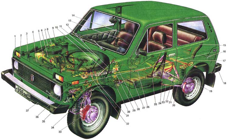

| Автомобили ВАЗ-21213 и ВАЗ-21214 это комфортабельные, быстроходные, малолитражные, полноприводные легковые автомобили повышенной проходимости, предназначенные для перевозки пассажиров и грузов по дорогам со всеми видами покрытий и грунтовым дорогам. Автомобили сочетают в себе высокую проходимость вездехода со всеми ведущими колесами с удобствами, комфортом, динамикой и скоростными качествами современного легкового автомобиля. Двигатель, картер сцепления и коробка передач соединены между собой и образуют силовой агрегат, который укреплен на автомобиле в трех точках на резиновых подушках. Двигатель - четырехтактный, карбюраторный, рядный, с верхним расположением распределительного вала. По сравнению с автомобилем ВАЗ-2121 повышена мощность двигателя, благодаря чему он стал лучше приспосабливаться к изменениям нагрузки. Система смазки двигателя с полнопоточным масляным фильтром. Система охлаждения - жидкостная, закрытого типа. В систему включен отопитель кузова, в который поступает жидкость из головки цилиндров и отводится к насосу. Охлаждающая жидкость - специальная с низкой температурой замерзания и высокой температурой кипения. Радиатор алюминиевый с лучшей характеристикой теплообмена и более технологичный, чем латунный радиатор у ВАЗ-2121. Система питания включает воздушный фильтр, топливный бак, топливный насос и карбюратор. Топливный бак размещен под задним сиденьем. Карбюратор снабжен высокоэффективным воздушным фильтром сухого типа с бумажным фильтрующим элементом. Карбюратор устанавливается типа "Солекс", подобный применяемому на автомобилях ВАЗ 2108, 2109. Такой карбюратор в сочетании с бесконтактной системой зажигания обеспечивает снижение расхода топлива. Трансмиссия. Сцепление - однодисковое, сухое с диафрагменной нажимной пружиной и гидравлическим приводом выключения. Коробка передач - механическая, трехходовая, пятиступенчатая. Раздаточная коробка двухступенчатая трехвальная с межосевым блокируемым коническим двухсателлитным дифференциалом. Промежуточный карданный вал, соединяющий коробку передач с раздаточной коробкой, имеет эластичную муфту и карданный шарнир равных угловых скоростей. Карданные валы заднего и переднего мостов по концам с карданными шарнирами на игольчатых подшипниках с прессмасленками передают крутящий момент от раздаточной коробки к главным передачам мостов. Главные передачи переднего и заднего мостов состоят из пары конических шестерен со спиральными зубьями гипоидною зацепления. Дифференциалы конические двухсателлитные. Подноска передних колес независимая, рычажно-пружинная, с витыми цилиндрическими пружинами, телескопическими гидравлическими амортизаторами и стабилизатором поперечной устойчивости. Подвеска задних колес жесткая балка, связанная с кузовом одной поперечной и четырьмя продольными штангами, с цилиндрическими пружинами и с гидравлическими телескопическими амортизаторами. Рулевое управление червячный механизм и трехзвенный рулевой привод с одной средней и двумя боковыми тягами. Тормоза. Передние дисковые с подвижным суппортом. Задние барабанные с самоцентрирующимися колодками и регулятором давления. Привод рабочих тормозов - ножной гидравлический, с вакуумным усилителем, двухконтурный. Стояночный тормоз - ручной с тросовым приводом на колодки задних тормозов. Электрооборудование автомобилей выполнено по однопроводной схеме, в которой отрицательные выводы источников и потребителей электроэнергии соединены с "массой", выполняющей функцию второго провода. Источниками тока в системе являются генератор переменного тока с встроенным полупроводниковым выпрямителем и микроэлектронным регулятором напряжения и свинцовая аккумуляторная батарея типа бет-55. Для пуска двигателя применяется стартер 35.3708. Кузов автомобиля несущей конструкции. трехдверный, цельнометаллический. Корпус кузова представляет собой сварную конструкцию, собранную из панелей, лонжеронов, поперечин, стоек и различных усилителей. Боковые двери с передней навеской имеют два безопасных стекла: переднее - поворотное с рукояткой и фиксатором, заднее - опускное с приводом от ручки стекло- подъемника. Дверь задка навешена на кузов на двух петлях и запирается замком. В открытом положении дверь удерживается газонаполненными упорами. Порог задней двери опущен до уровня бамперов, что облегчает погрузку и разгрузку грузов. Ветровое и заднее окна с панорамными стеклами. Ветровое - полированное, трехслойное, а заднее и боковые закаленные. Передние сиденья раздельные с откидными спинками и с механизмом регулировки положения сиденья и наклона спинки. Заднее сиденье - общее, складывающееся для образования грузовой площадки. Автомобиль ВАЗ-21214 отличается от ВАЗ-21213 установкой двигателя с системой впрыска топлива. Эта система обеспечивает удовлетворение нормам США 1983 г. по токсичности отработавших газов, а также улучшает ездовые качества автомобиля. Изменения в двигателе касаются системы питания, зажигания и выпуска отработавших газов. |
