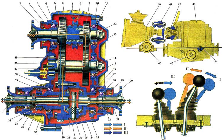

| При движении автомобиля по дорогам с твердым покрытием и при хорошем сцеплении колес с полотном дороги следует двигаться на высшей передаче без блокировки дифференциала. При этом скользящая муфта 8 через ступицу 7 соединяет ведущий вал 12 с шестерней 6 высшей передачи, и крутящий момент будет передаваться с ведущего вала и ступицу на муфту 8 включения передач, затем через шестерню 6 высшей передачи на шестерню постоянного зацепления промежуточного вала и от нее на ведомую шестерню 29 и корпус 23 дифференциала. Корпус дифференциала через ось 26 и сателлиты 25 передает крутящий момент на шестерни 24 привода переднего и заднего мостов. Через эти шестерни крутящий момент передается на валы 22 и 32 привода переднего и заднего мостов. Величина передаваемого крутящего момента находится в прямой зависимости от нагрузки на мостах. Для преодоления крутых подъемов, при движении по слабым грунтам, а также для получения устойчивой минимальной скорости движения на дорогах с твердым покрытием, необходимо включить низшую передачу. Переключать высшую передачу на низшую можно только после полной остановки автомобиля. При этом скользящая муфта 8 блокирует ведущий вал с шестерней 9 низшей передачи, и крутящий момент от ведущего вала через муфту 8 и шестерню 9 передается на промежуточный вал. От вала 14 крутящий момент передается через шестерню постоянного зацепления на ведомую шестерню 29, корпус дифференциала и через ось 26 и сателлиты 25 на шестерни и валы привода переднего и заднего мостов. Для преодоления труднопроходимых участков дорог следует блокировать дифференциал, т.е. соединить скользящей муфтой 31 зубчатый венец (шлицы) вала 32 привода переднего моста и корпус дифференциала. При этом дифференциал выключается, т.е. валы привода переднего и заднего мостов будут вращаться как одно целое, и на оба моста будет передаваться крутящий момент одной величины, что улучшает проходимость автомобиля. Переключать низшую передачу на высшую и блокировать дифференциал можно во время движения автомобиля при любой скорости. Переключение передач и блокировку дифференциала проводите при выключенном сцеплении. В процессе эксплуатации автомобиля из-за износа или повреждения деталей карданной передачи, опор двигателя и раздаточной коробки может возникнуть вибрация раздаточной коробки. Если вибрация раздаточной коробки и пола кузова ощущается в зоне передних сидений при трогании автомобиля с места и разгоне на I, II и III передачах, то следует проверить крепление и состояние болтов эластичной муфты, а также затяжку болтов крепления опор раздаточной коробки и задней опоры коробки передач. Если вибрация раздаточной коробки появляется при движении автомобиля (наиболее характерно при скорости 80-90 км/час), то следует проверить затяжку болтов крепления не только указанных выше соединений, но также проверить состояние карданных шарниров промежуточного, переднего и заднего карданных валов. Шумы при повороте автомобиля или пробуксовке колес возникают при повреждении или предельных износах деталей дифференциала раздаточной коробки. Затрудненное переключение передач или блокировки дифференциала возможно при износе или повреждении муфт переключения и блокировки дифференциала или зубчатых венцов на шестернях и валах. Эта же неисправность возникает при деформации вилок и штоков привода раздаточной коробки. При очень длительной эксплуатации возможно заедание рычагов привода на осях из-за износа втулок и осей рычагов. Чтобы предупредить указанные неисправности, следует правильно пользоваться раздаточной коробкой и своевременно и в полном объеме проводить техническое обслуживание автомобиля. Оно сведено к минимальному количеству операций и заключается в следующем: после пробега автомобилем первых 2000- 3000 км, а также через каждые ЗОООО км пробега заменяют масло в раздаточной коробке, а через каждые 10000 км пробега проверяют уровень масла. Замену масла следует проводить после поездки, пока масло разогрето. Отработавшее масло сливают через отверстие, закрываемое пробкой -14 . Новое масло заливают через отверстие, закрываемое пробкой 17, до уровня нижней кромки этого отверстия. Разработана следующая методика определения причин вибрации раздаточной коробки. Испытание Nо 1. Устанавливают рычаги раздаточной коробки и коробки передач в нейтральное положение и заводят двигатель. Устанавливают частоту вращения коленчатого вала двигателя равной скорости автомобиля, при которой наступила вибрация. Если на стоящем автомобиле вибрация сохраняется, то следует проверить крепление и состояние опор двигателя, так как они являются причиной вибрации. Испытание Nо 2. Если при первом испытании вибрация не обнаружена, то устанавливают рычаги раздаточной коробки в нейтральное положение, заводят двигатель, включают в коробке передач прямую передачу и устанавливают частоту вращения коленчатого вала двигателя соответствующей скорости движения автомобиля, при которой наступала вибрация раздаточной коробки. Если на стоящем автомобиле при такой частоте вращения коленчатого вала вибрация наблюдается, то ее причиной является неисправность коленчатого вала (дисбаланс, изгиб болтов крепления или фланца эластичной муфты, заедание в карданном шарнире). Испытание Nо 3 Если при испытаниях Ns 1 и Ns 2 вибрация не обнаружена, то переходят к испытанию Ns 3. Разгоняют автомобиль до скорости, при которой наступает вибрация, и устанавливают рычаги раздаточной коробки и коробки передач в нейтральное положение. Если вибрация сохраняется, то ее причиной является неисправность переднего или заднего карданных валов (дисбаланс, заедание карданных шарниров) или дисбаланс межосевого дифференциала. После ремонта автомобиля вибрация может происходить из-за неправильной центрации раздаточной коробки, когда не обеспечена соосность валов раздаточной коробки и коробки передач. Центрация раздаточной коробки обеспечивается подбором регулировочных прокладок 44, которые устанавливаются под кронштейнами раздаточной коробки. |
