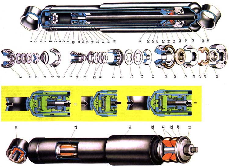

| Для гашения колебаний кузова на подвесках установлены гидравлические телескопические амортизаторы двухстороннего действия, создающие сопротивление колебанию кузова как при ходе сжатия, так и при ходе отдачи. Амортизаторы передней и задней подвесок отличаются размерами, способом крепления верхней части, параметрами рабочей характеристики, а также дроссельными дисками 15 клапана отдачи. Дроссельный диск 15 переднего амортизатора имеет два паза по наружному диаметру, а дроссельный диск заднего амортизатора три. Однако основные детали переднего амортизатора такие же, как и у заднего, поэтому в дальнейшем будет рассматриваться только задний амортизатор. Амортизатор состоит из следующих основных частей: резервуара 19 с проушиной 1, рабочего цилиндра 21, клапана сжатия и штока 20 в сборе с поршнем 10 и клапанами, направляющей втулки 23, гайки 29. уплотнителей и кожуха. Объемом для рабочей жидкости служит цилиндр 21 и резервуар 19, выполненные из трубы. В нижней части резервуара завальцовано дно, на которое опирается клапан сжатия. В верхней части резервуара нарезана резьба под гайку 29. Снаружи к дну резервуара приварена нижняя проушина (головка) амортизатора. Клапан сжатия состоит из корпуса 2, дисков 3 и 4, тарелки 5, пружины 6 и обоймы 7. Корпус клапана сжатия металлокерамический. В его верхней части проточено гнездо с фаской, перекрываемое дисками, которые поджимаются к гнезду пружиной 6 через тарелку 5. Верхний конец пружины упирается в обойму 7, которая надевается на цилиндрический поясок корпуса клапана. Чтобы обеспечить проход жидкости из резервуара 19 в цилиндр 21 и обратно, в нижней части корпуса клапана выполнена цилиндрическая проточка и четыре вертикальных паза приблизительно такой же глубины, как и проточка. Такие же пазы имеются и в верхней части корпуса клапана сжатия. Диски 3 клапана сжатия плоские, выполнены из стальной ленты толщиной 0,15 мм, имеют по центру отверстия для прохода жидкости. В центральном отверстии диска 4 имеется вырез, через который дросселируется жидкость при малой скорости перемещения поршня 10. У тарелки 5 в нижней центральной части имеется цилиндрический выступ, который перекрывает центральное отверстие дисков 3 и 4, но не закрывает дросселирующий вырез. В собранном виде между тарелкой 5 и диском 4 образуется зазор для прохода жидкости. С этой же целью по наружному диаметру тарелки выполнено четыре сквозных отверстия. Обойма 7 имеет отбортовку и цилиндрический поясок, на который плотно насаживается цилиндр 21, что обеспечивает необходимую герметичность между клапаном сжатия и цилиндром. На штампованной поверхности обоймы выполнены шесть боковых и одно центральное отверстия для прохода жидкости. В цилиндре 21 установлен шток с поршнем 10, на котором смонтированы перепускной клапан и клапан отдачи. Поршень имеет вертикальные каналы, расположенные по двум окружностям; между собой каналы каждой окружности соединяются кольцевой проточкой. Каналы, расположенные ближе к центру поршня, перекрываются снизу дисками 15 и 12 клапана отдачи, а сверху - дальше от центра тарелкой 16 перепускного клапана, поджимаемой пружиной 17. Ход тарелки ограничивается упором пружины в тарелку 18. Поршень уплотнен в цилиндре кольцом 13. Диски клапана отдачи поджимаются к нижней торцевой части поршня пружиной 9 через тарелку 1-1. При этом пружина поджимает наружную часть дисков, а внутренняя часть дисков 15 и 12 плотно поджимается к поршню гайкой 8, навернутой на резьбовой конец штока. Для предохранения дисков клапана отдачи от повреждений и стабильной работы клапана между дисками и гайкой установлена шайба 14. Дроссельный диск 15 клапана отдачи по наружному диаметру имеет шесть вырезов для прохода жидкости при плавном ходе отдачи. Для направленного движения штока 20 относительно цилиндра служит металлокерамическая направляющая втулка 23, установленная цилиндрическим пояском в калиброванном отверстии цилиндра. У втулки имеется наклонный канал для слива рабочей жидкости, прошедшей через зазор между штоком и направляющей втулкой, обратно в резервуар. Сверху в гнезде втулки установлен сальник 26 из бензомаслостойкой резины. Рабочие кромки сальника охватывают хромированную поверхность штока, препятствуя выходу жидкости из амортизатора. Сальник вместе с кольцом 24, которое уплотняет зазор между направляющей втулкой 23 и резервуаром 19, поджимается обоймой 25. Между обоймой и гайкой 29 установлены металлокерамическое защитное кольцо 28 и резиновая прокладка 27. Защитное кольцо снимает со штока грязь при ходе сжатия. На гайке 29 имеются четыре отверстия под штифты ключа для разборки (сборки) амортизатора. Работа амортизатора. Принцип действия амортизатора основан на создании повышенного сопротивления раскачиванию кузова за счет принудительного перетекания жидкости через малые проходные сечения в клапанах. Ход сжатия. При этом ходе, когда колеса автомобиля перемещаются вверх, амортизатор сжимается, т.е. поршень идет вниз и вытесняет из нижней части цилиндра жидкость, часть которой, преодолевая сопротивление плоской пружины перепускного клапана, перетекает из подпоршневого пространства в надпоршневое. Вся вытесняемая жидкость таким путем пройти не может, так как вдвигаемый шток занимает часть освобождаемого поршнем объема, поэтому часть жидкости, отгибая внутренние края дисков клапана сжатия, перетекает из цилиндра в резервуар. При плавном ходе штока усилие от давления жидкости будет недостаточным, чтобы отжать внутренние края дисков от тарелки, и жидкость будет проходить в резервуар через вырез дроссельного диска 4. Ход отдачи. При этом ходе колеса автомобиля под действием упругих элементов подвески опускаются вниз, и амортизатор растягивается, т.е. поршень перемещается вверх. При этом над поршнем создается давление жидкости, а под поршнем - разрежение. Жидкость из надпоршневого пространства, преодолевая сопротивление пружины, отгибает наружные края дисков клапана отдачи и перетекает в нижнюю часть цилиндра. Кроме того, за счет разрежения часть жидкости из резервуара, отгибая наружные края дисков клапана сжатия от корпуса клапана, заполняет нижнюю часть цилиндра. При малой скорости движения поршня, когда давление жидкости будет недостаточным, чтобы отжать диски клапана отдачи, жидкость через боковые вырезы дроссельного диска 15 будет дросселироваться, создавая сопротивление ходу отдачи. |
