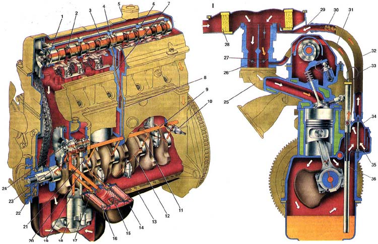

| Система смазки комбинированная: под давлением и разбрызгиванием. Под давлением смазываются коренные и шатунные подшипники, опоры распределительного вала, подшипники вала привода масляного насоса и распределителя зажигания, кулачки распределительного вала и втулка шестерни привода масляного насоса и распределителя зажигания. Маслом, вытекающим из зазоров и разбрызгиваемым движущимися деталями, смазываются стенки цилиндров, поршни с поршневыми кольцами, поршневые пальцы в бобышках поршня, цепь привода механизма газораспределения, опоры рычагов привода клапанов, а также стержни клапанов в их направляющих втулках. Вместимость системы смазки 3,75 л. В систему смазки входят: масляный насос 18, приемный патрубок с фильтрующей сеткой, прикрепленный к корпусу насоса, полнопоточный масляный фильтр, установленный на левой передней стороне двигателя, редукционный клапан давления масла, встроенный в приемный патрубок, электрический датчик 10 недостаточного давления масла. Датчик недостаточного давления масла соединен с сигнальной лампой на щитке приборов, которая загорается при падении давления масла до 0,02-0,06 МПа (0,2-0,6 кгс/см2). При работе двигателя с исправной системой смазки лампа должна гаснуть (если двигатель не перегрет). Циркуляция масла при работе двигателя происходит следующим образом. Масляный насос 18, приводимый в действие парой шестерен со спиральными зубьями, засасывает масло из картера 13 через фильтрующую сетку маслоприемного патрубка и подает его по каналу 19 в полнопоточный фильтр. Отфильтрованное масло по каналу 20 попадает в магистральный масляный канал 9, проходящий вдоль блока с левой стороны, а оттуда по каналам 23 и 11, просверленным в блоке цилиндров, проникает к коренным подшипникам коленчатого вала и переднему подшипнику валика 24 привода масляного насоса и распределителя зажигания. К центральной опоре распределительного вала масло подводится по каналам 7, просверленным в блоке цилиндров, в головке и в корпусе подшипников распределительного вала. Масло, подошедшее к центральной опоре распределительного вала через канавку в опорной шейке, попадает в центральный канал распределительного вала, а из канала через отверстия в кулачках и в опорных шейках - к кулачкам, рычагам и опорам вала. Масло от первого подшипника валика 24 привода масляного насоса и распределителя зажигания поступает ко второму подшипнику по каналу, просверленному в самом валике. К втулке шестерни привода масляного насоса и распределителя зажигания масло подводится по отдельному каналу 21 из полости блока перед масляным фильтром. Остальные детали смазываются разбрызгиванием и самотеком. Цепь механизма газораспределения смазывается маслом, которое выходит из передней опоры распределительного вала и передней втулки вала привода масляного насоса и распределителя зажигания, и затем разбрызгивается через радиальные каналы 1 на звездочках указанных валов. Для того чтобы при работе двигателя на любом режиме обеспечить необходимое давление масла в магистрали, а также чтобы компенсировать увеличивающийся при износе двигателя расход масла, масляный насос имеет избыточную производительность. Для предотвращения повышения давления масла сверх допустимого в системе установлен редукционный клапан, перепускающий избыточное масло в маслоприемник. Масляный насос шестеренчатого типа, установлен внутри картера и крепится к блоку цилиндров двумя болтами. Ведущая шестерня насоса неподвижно закреплена на валике, а ведомая шестерня свободно вращается на оси, запрессованной в корпусе. В корпус маслоприемного патрубка встроен редукционный клапан. Давление, при котором срабатывав? редукционный клапан, обеспечивается пружиной соответствующей упругости, установленной на заводе. Это давление не регулируется. Масляный фильтр навернут на штуцер и прижат к кольцевому буртику на блоке и уплотняется прокладкой. Масло поступает в фильтр через отверстие и, пройдя фильтрующий элемент 16, выходит в магистральный масляный канал 9 блока через центральное отверстие и штуцер крепления. Фильтр имеет противодренажный клапан 17, предотвращающий отекание масла из системы при остановке двигателя, и перепускной клапан 15, срабатывающий при засорении фильтрующего элемента. Система вентиляции картера двигателя. Во время работы двигателя через зазоры в картер проникает некоторое количество отработавших газов. Для удаления из картера газов и паров бензина, что увеличивает срок службы масла и повышает долговечность двигателя, служит принудительная вентиляция картера, осуществляемая отсосом газов из картера во впускную трубу двигателя. Картерные газы отсасываются по шлангам 31 и 32 в задроссельное устройство карбюратора и в карбюратор через коллектор 29 вытяжной вентиляции. При малой частоте вращения коленчатого вала разрежение на входе в карбюратор незначительное (дроссельные заслонки закрыты), и основная масса газов отсасывается по шлангу 31 в задроссельное пространство карбюратора. Когда дроссельная заслонка 27 приоткрыта или открыта полностью, основная масса картерных газов будет отсасываться по шлангу 32 в вытяжной коллектор 29 и в карбюратор, минуя фильтрующий элемент воздушного фильтра. При этом через шланг 31. ввиду малого отверстия патрубка карбюратора, будет проходить незначительная часть картерных газов. |
