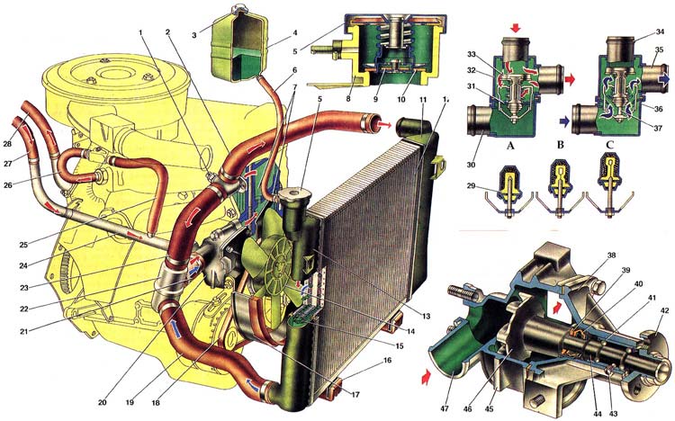

| Система охлаждения двигателя - жидкостная, закрытая, с принудительной циркуляцией охлаждающей жидкости. Система заполняется охлаждающей жидкостью Тосол Д-40 водным раствором антифриза Тосол-А (концентрированный этиленгликоль с антикоррозионными и антивспенивающими присадками плотностью 1,078-1,085 г/см2). В систему охлаждения заправляется 10,7 л, включая систему отопления салона кузова. Уровень жидкости в расширительном бачке должен быть на 3-4 см выше метки "MIN", проверяется на холодном двигателе (при 15-20 С). Для контроля температуры охлаждающей жидкости имеется датчик, установленный в головке цилиндров, и указатель на щитке приборов. Система охлаждения включает: насос 20 охлаждающей жидкости, рубашки охлаждения блока и головки цилиндров, термостат 22, вентилятор, радиатор, расширительный бачок 4, трубопроводы и шланги. При работе двигателя жидкость, нагретая в рубашках охлаждения, поступает через выпускной патрубок по шлангам 2 и 23 в радиатор или термостат в зависимости от положения клапанов термостата. Далее охлажденная жидкость всасывается насосом 20 и подается вновь в рубашки охлаждения. Насос охлаждающей жидкости - центробежного типа, приводится в действие от шкива коленчатого вала клиновидным ремнем привода генератора. Корпус 45 и крышка 38 насоса отлиты из алюминиевого сплава. В крышке в подшипнике 41, который стопорится винтом 43, установлен валик 44. Подшипник 41 двухрядный, неразборный, без внутренней обоймы. Подшипник заполнен смазкой Литол-24 при сборке и в дальнейшем не смазывается. На валик с одной стороны напрессована чугунная крыльчатка 46, а с другой - ступица 42 шкива привода насоса. Торец крыльчатки, соприкасающийся с уплотнительным кольцом, закален токами высокой частоты на глубину 3 мм. Уплотнительное кольцо прижимается к крыльчатке пружиной сальника через резиновую манжету. Сальник 40 неразборный, состоит из наружной латунной обоймы, резиновой манжеты и пружины. Сальник запрессован в крышке 38 насоса. Насос приводится в действие клиновидные ремнем 18. Вентилятор представляет собой шестилопастную крыльчатку 14, изготовленную из пластмассы, которая крепится болтами к ступице 42 шкива привода насоса. Лопасти вентилятора имеют переменный по радиусу угол установки и для уменьшения шума переменные шаг по ступице. Для лучшей эффективности работы вентилятор находится в кожухе 17, который крепится болтами к кронштейнам радиатора. Радиатор и расширительный бачок. Радиатор разборный, с пластмассовыми бачками 11 и 13, с двумя рядами алюминиевых горизонтальных трубок и алюминиевыми охлаждающими пластинами. Сердцевина 12 радиатора уплотняется с бачками резиновыми прокладками. Для лучшей эффективности охлаждения жидкости в трубки устанавливаются турбулизаторы 15. Радиатор устанавливается на резиновые опоры 16 и крепится болтами к передку кузова. Заливная горловина радиатора закрывается пробкой 5 и соединяется шлангом с полупрозрачным пластмассовым расширительным бачком 4. Пробка радиатора имеет впускной 9 и выпускной 10 (паровой) клапаны, через которые радиатор соединяется с расширительным бачком. Впускной клапан 9 не прижат к прокладке (зазор 0,5-1,1 мм) и допускает впуск и выпуск охлаждающей жидкости в расширительный бачок при нагревании и охлаждении двигателя. При закипании жидкости или резком увеличении температуры из-за небольшой пропускной способности впускной клапан не успевает выпустить жидкость в расширительный бачок и закрывается, разобщая систему охлаждения с расширительным бачком. При увеличении давления при нагревании до 50 кПа открывается выпускной клапан 10, и часть охлаждающей жидкости перепускается в расширительный бачок. Термостат и работа системы охлаждения. Термостат системы охлаждения ускоряет прогрев двигателя и поддерживает необходимый тепловой режим работы двигателя. При оптимальном тепловом режиме температура охлаждающей жидкости должна быть в пределах 85-95-С. Величины температур, поддерживаемые термостатом, указываются на его донышке. Термостат 22 состоит из корпуса и крышки, которые завальцованы вместе с седлом основного клапан; 31. Термостат имеет три патрубка: входной патрубок для впуска охлаждающей жидкости от радиатора патрубок перепускного шланга 23 для перепуска жид кости из головки цилиндров в термостат и патрубок для подачи охлаждающей жидкости в насос 20. Основной клапан 31 установлен на стакан термоэлемента, в котором завальцована резиновая вставка 29 В резиновой вставке находится стальной полированный поршень, закрепленный на неподвижном держателе. Между стенками и резиновой вставкой находите? термочувствительный твердый наполнитель. Основное клапан 31 прижимается пружиной к седлу. На клапане закреплены две стойки, на которых установлен перепускной клапан 33, поджимаемый пружиной. Термостат, в зависимости от температуры охлаждающей жидкости, автоматически включает или отключает радиатор системы охлаждения и перепускаем жидкость через радиатор или минуя его. На холодном двигателе при температуре охлаждающей жидкости ниже 80"С основной клапан закрыт. перепускной открыт. При этом жидкость циркулирует по шлангу 23 через перепускной клапан 33 в насос 20, минуя радиатор (по малому кругу). Этим обеспечивается быстрый прогрев двигателя. Если температура жидкости повышается выше 94"С, твердый наполнитель термостата расширяется, сжимает резиновую вставку 29 и выдавливает поршень, перемещая основной клапан 31 до полного открытия. Перепускной клапан 33 полностью закрывается. Жидкость в этом случае циркулирует по большому кругу: из рубашек охлаждения по шлангу 2 в радиатор и далее по шлангу 19 через основной клапан термостата поступает в насос 20, которым вновь направляется в рубашки охлаждения двигателя. В пределах температур 8094 С клапаны термостата находятся в промежуточных положениях, и охлаждающая жидкость циркулирует как по малому, так и по большому кругам. Величина открытия основного клапана обеспечивает постепенное подмешивание охлажденной в радиаторе жидкости, чем достигается наилучший тепловой режим работы двигателя. |
