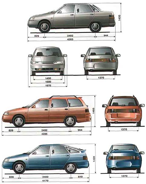

| ВАЗ-2110, -2111, -2112 и их модификации - пятиместные легковые автомобили с передним расположением двигателя. Кузов - несущей конструкции, цельнометаллический, сварной. Тип кузова: ВАЗ-2110 - седан, ВАЗ-2111 универсал, ВАЗ-2112 - хэтчбек. Двигатели - четырехцилиндровые, рядные, четырехтактные, бензиновые, объемом 1,5 л и мощностью (по DIN 70020) от 52,5 до 68,8 кВт (71,4-93,6 л.с.), с системой впрыска топлива и трехкомпонентным каталитическим нейтрализатором с обратной связью или без нейтрализатора (ранее на часть автомобилей устанавливались карбюраторные двигатели без нейтрализатора). У автомобилей с двигателем мод. 2112 (16-клапанным) - другая схема подвески силового агрегата (на четырех опорах вместо трех - для компенсации увеличенного крутящего момента), сцепление с измененными характеристиками нажимной пружины и демпферных пружин ведомого диска, колеса с посадочным диаметром обода 14 дюймов. |
