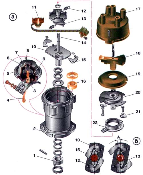

| Система зажигания - бесконтактная или микропроцессорная. В данном разделе рассматривается бесконтактная система зажигания. Она состоит из датчика-распределителя, коммутатора, катушки зажигания, свечей, выключателя зажигания и проводов высокого и низкого напряжения. Датчик-распределитель зажигания типа 40.3706 или 40.3706-01, четырехискровой, неэкранированный, с датчиком управляющих импульсов (Холла) и встроенными вакуумным и центробежным регуляторами опережения зажигания.
1 - аккумуляторная батарея; 2 - генератор; 3 - штекерный разъем; 4 - выключатель зажигания; 5 - датчик-распределитель; 6 - коммутатор; 7 - свечи; 8 - катушка зажигания.
Датчик-распределитель выполняет две основные функции: во-первых, задает момент искрообразования в зависимости от начальной его установки, числа оборотов коленчатого вала и нагрузки на двигатель, а во-вторых, распределяет импульсы высокого напряжения ("искру") по цилиндрам в соответствии с порядком их работы. Для этого служит ротор (бегунок), надетый на валик датчика распределителя. Для того чтобы не ошибиться при сборке, бегунок и крышка датчика-распределителя устанавливаются на датчик-распределитель только в одном положении, так же как и его валик. В бегунке размещен помехоподавительный резистор сопротивлением 1 кОм.

Проверить работоспособность датчика Холла можно, собрав схему, показанную на рисунке. Медленно вращая валик датчика-распределителя зажигания, следим за показаниями вольтметра. Напряжение должно резко меняться от минимального (не более 0,4 В) до максимального (не более, чем на 3 В меньше напряжения питания). Если стальной экран с прорезями задевает за датчик (определяется по легкому заеданию или царапающему звуку при вращении валика, а также после частичной разборки датчика-распределителя), проверьте осевой люфт валика (не более 0,35 мм, регулируется подбором шайб) и посадку экрана на валике. При необходимости замените валик в сборе. Неисправный датчик Холла ремонту не подлежит (за исключением обрыва проводов между самим датчиком и колодкой на корпусе датчика-распределителя).
Грубо оценить исправность вакуумного регулятора можно непосредственно на автомобиле, На заведенном двигателе отсоединяем от штуцера карбюратора вакуумный шланг, ведущий к регулятору. Если теперь создать в шланге разрежение (можно ртом), обороты мотора должны возрасти, а при снятии разрежения - вновь снизиться. Разрежение должно сохраняться, по крайней мере, несколько секунд, если пережать шланг. Визуально в работоспособности вакуумного регулятора можно убедиться, частично разобрав, датчик-распределитель и подавая разрежение к впускному штуцеру регулятора. При этом пластина с датчиком Холла должна поворачиваться на угол 7±1°, а при снятии разрежения - без заедания возвращаться обратно.
Точную проверку и настройку вакуумного и центробежного регуляторов опережения зажигания производят на специальных стендах. В домашних условиях это делать не рекомендуется. При выходе из строя вакуумного регулятора его следует заменить, при неисправности центробежного - заменить датчик-распределитель. Коммутатор типа 3620.3734 или 76.3734 размыкает цепь питания первичной обмотки катушки зажигания, преобразуя управляющие импульсы датчика в импульсы тока в катушке зажигания. Коммутатор проверяется осциллографом по специальной методике, он не ремонтопригоден. Нельзя отсоединять разъем коммутатора при включенном зажигании - это может вызвать его повреждение (как и других компонентов системы зажигания).
