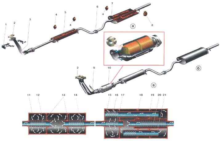

| Система выпуска состоит из выпускного коллектора, приемной трубы 3, дополнительного 5 и основного 7 глушителей. Выпускной коллектор и кронштейн крепления приемной трубы 1 для 8-клапанных двигателей (2110 и 2111) взаимозаменяемы с деталями от "Самары". Система выпуска двигателя 2112 отличается выпускным коллектором и приемной трубой.
На большинстве автомобилей, оснащенных системой впрыска, приемная труба - с датчиком кислорода (лямбда-зондом). В системе выпуска этих автомобилей дополнительно устанавливается трехкомпонентный нейтрализатор. Глушители и нейтрализатор - неразборные узлы и при выходе из строя должны заменяться новыми.
Выпускной коллектор отлит из чугуна. Между ним и головкой цилиндров установлена металлоармированная термостойкая прокладка.
К выпускному коллектору на четырех шпильках (для двигателя 2112 - на шести) крепится приемная труба. Соединение уплотнено термостойкой прокладкой. Приемная труба изготовлена из нержавеющей стали. Она крепится к силовому агрегату с помощью кронштейна с прижимом, охватывающим обе отводные трубы.
С фланцем трубы дополнительного глушителя или нейтрализатора (для моделей, где он предусмотрен) приемная труба соединена шарнирно. Между фланцами находится металлографитовое кольцо со сферической наружной поверхностью. Внутренняя поверхность фланцев - также сферическая, а стянуты они подпружиненными болтами, что позволяет трубе глушителя перемещаться (без потери герметичности) относительно приемной трубы при колебаниях силового агрегата относительно кузова.
Для уменьшения шума и лучшей теплоизоляции кузова дополнительный глушитель имеет защитный кожух. Для автомобилей с нейтрализатором дополнительный глушитель выпускается с укороченной передней трубой.
Нейтрализатор предназначен для уменьшения выбросов в атмосферу оксида углерода, оксидов азота и несгоревших углеводородов. Для этого служат два керамических блока со множеством пор, покрытых так называемыми катализаторами дожига: родием, палладием, платиной. Проходя через поры нейтрализатора, оксид углерода превращается в малотоксичный углекислый газ, а оксиды азота восстанавливаются до безвредного азота. Степень очистки газов в исправном нейтрализаторе достигает 90-95%. Для нормальной работы нейтрализатора состав отработавших газов (в частности, содержание в них кислорода) должен находиться в строго заданных пределах. Эту функцию выполняет контроллер, определяя количество подаваемого топлива в зависимости от показаний датчика кислорода (см. раздел "Система управления двигателем"). Нейтрализатор и датчик кислорода весьма чувствительны к соединениям свинца - и тот, и другой быстро "отравляются" и перестают работать, что, соответственно, ведет к увеличению выбросов токсичных веществ. Поэтому, если ваш автомобиль оснащен нейтрализатором, категорически запрещается его эксплуатация, даже кратковременная, на этилированном бензине. Также причиной выхода из строя нейтрализатора может стать неисправная система зажигания. При пропусках искрообразования несгоревшее топливо, попадая в нейтрализатор, догорает и спекает керамику, что может привести к полной закупорке выпускной системы и остановке (или сильной потере мощности) двигателя.
Основной глушитель располагается после дополнительного и соединяется с ним при помощи уплотнительного кольца с хомутами (как на "Самаре"). Глушители подвешены к кронштейнам кузова на четырех резиновых подушках. |
