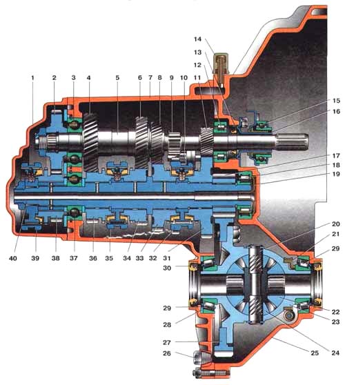

| Коробка передач - механическая, двухвальная, с пятью передачами переднего хода и одной - заднего, с синхронизаторами на всех передачах переднего хода. Она конструктивно объединена с дифференциалом и главной передачей.
Корпус коробки передач состоит из трех частей (отлитых из алюминиевого сплава): картера сцепления 25, картера коробки передач 7 и задней крышки картера коробки передач 1. При сборке между ними наносят бензомаслостойкий герметик-прокладку (например, КЛТ-75ТМ или ТБ-1215). В гнезде картера находится специальный магнит, задерживающий металлические продукты износа.
Первичный вал 5 выполнен как блок ведущих шестерен, которые находятся в постоянном зацеплении с ведомыми шестернями всех передач переднего хода. Вторичный вал 40 -полый (для подачи масла под ведомые шестерни), со съемной ведущей шестерней главной передачи 17. На нем расположены ведомые шестерни 31, 33, 34, 36, 38 и синхронизаторы 32, 35, 39 передач переднего хода. Передние подшипники валов 18 и 12 - роликовые, задние 3 и 37 - шариковые. Радиальный зазор в роликовых подшипниках не должен превышать 0,07 мм, в шариковых - 0,04 мм. Под передним подшипником вторичного вала 18 расположен маслосборник 19, направляющий поток масла внутрь вала. Привод управления коробкой передач 1 - защитный чехол тяги; 2 - тяга привода управления коробки передач; 3 - рычаг переключения передач; 4 - палец сферического рычага переключения передач; 5 - обойма шаровой опоры; 6 - шаровая опора рычага переключения передач; 7 - буфер; 8 - пружина; 9 - реактивная тяга; 10 - рычаг штока выбора передач; 11 - рычаг выбора передач; 12 - картер коробки передач; 13 - картер сцепления; 14 - шток выбора передач; 15 - втулка штока; 16 - сальник штока; 17 - защитный чехол; 18 - корпус шарнира; 19 - втулка шарнира; 20 - наконечник шарнира; 21 - хомут.
Дифференциал - двухсателлитный. Предварительный натяг в подшипниках 29 (0,25 мм) регулируется подбором толщины кольца 28, устанавливаемого в гнезде картера коробки передач под наружным кольцом подшипника дифференциала. К фланцу коробки дифференциала крепится ведомая шестерня главной передачи 27.

В коробку передач на заводе заливают масло ТМ-5-9п, рассчитанное на 75000 км пробега. Уровень масла должен находиться между контрольными отметками на указателе уровня масла.
Коробка передач сообщается с атмосферой через сапун 14, расположенный в ее верхней части. |
