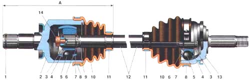

| Привод колеса состоит из двух шарниров равных угловых скоростей (ШРУС), соединенных между собой валом. Валы не взаимозаменяемы: левый выполнен из стального прутка и короче правого, изготовленного из трубы. Соединение вала с шарнирами -шлицевое, от продольного перемещения вал зафиксирован в шарнирах упорным 6 и стопорным 3 кольцами. Шлицевой хвостовик наружного шарнира соединен со ступицей и закреплен гайкой подшипника, а внутреннего - с шестерней привода в коробке передач и зафиксирован стопорным кольцом.
Шарнир состоит из корпуса 2, 13, сепаратора 7, обоймы 4 и шести шариков 5, которые размещены в канавках корпуса и обоймы, В наружном шарнире эти канавки выполнены по радиусу, что обеспечивает угол его поворота до 42°. В корпусе внутреннего шарнира канавки прямые, что позволяет деталям перемещаться в продольном направлении, "удлиняя" или "укорачивая" привод (это необходимо для компенсации взаимных перемещений подвески и силового агрегата). Внутри обоймы имеется шлицевое отверстие для соединения с валом привода.
Детали шарнира изготовлены с высокой точностью, шарики одной сортировочной группы подбираются индивидуально для каждого шарнира. Поэтому изношенный шарнир заменяют в сборе.
В наружный шарнир перед сборкой закладывается 40 см3, во внутренний - 80 см3 смазки ШРУС-4.
Герметичность шарнира - непременное условие его надежной работы - обеспечивается защитными резиновыми чехлами 10. Чехол своими концами надет на корпус шарнира и вал привода и закреплен хомутами 8 и 11. Допускается использовать только специальные хомуты с гладкой внутренней поверхностью и без выступающих частей. |
