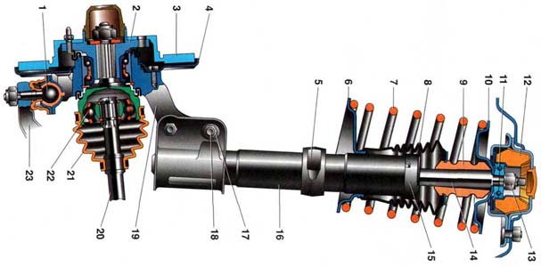

| Передняя подвеска - независимая с телескопическими гидравлическими амортизаторными стойками, винтовыми цилиндрическими пружинами, нижними поперечными рычагами с растяжками и стабилизатором поперечной устойчивости.
Основа подвески - телескопическая гидравлическая амортизаторная стойка 16. Ее нижняя часть соединена с поворотным кулаком 19 двумя болтами. Верхний болт 18, проходящий через отверстие кронштейна стойки, имеет эксцентриковый поясок и эксцентриковую шайбу. Поворотом этого болта регулируется развал переднего колеса.
На телескопической стойке установлены: витая цилиндрическая пружина 7, пенополиуретановый буфер хода сжатия 9, а также верхняя опора стойки 12 в сборе с подшипником 11.
Верхняя опора крепится тремя самоконтрящимися гайками к стойке брызговика кузова. За счет своей эластичности опора дает возможность стойке качаться при ходах подвески и гасит высокочастотные колебания кузова. Запрессованный в нее подшипник позволяет стойке поворачиваться вместе с управляемыми колесами.
В корпусе стойки смонтированы детали телескопического гидравлического амортизатора. При выходе его из строя в корпус стойки можно установить картридж. Обратите внимание, что корпус стойки автомобиля ВАЗ-2110 несколько короче, чем у ВАЗ-2108, поэтому использование внешне похожего картриджа от ВАЗ-2108 невозможно.
Нижняя часть поворотного кулака 19 соединена с нижним рычагом подвески 23 через шаровую опору 1. Опора закреплена двумя "глухими" болтами (отверстие в поворотном кулаке не сквозное). Отворачивая эти болты, будьте осторожны: при значительном усилии они часто ломаются, поэтому перед разборкой обстучите их головки в осевом направлении.
Тормозные и тяговые силы при движении автомобиля воспринимаются продольными растяжками, соединенными через сайлент-блоки с нижними рычагами и балкой передней подвески. В местах соединения {на обоих концах растяжки) установлены шайбы для регулирования угла продольного наклона оси поворота.
В поворотном кулаке двумя стопорными кольцами закреплен двухрядный радиально-упорный шариковый подшипник закрытого типа. Во внутренних кольцах с натягом установлена ступица колеса. Подшипник затягивают гайкой на хвостовике корпуса наружного шарнира привода колес и в эксплуатации не регулируют. Гайки крепления ступиц колес одинаковые, с правой резьбой.
Стабилизатор поперечной устойчивости представляет собой штангу из пружинной стали. В средней ее части имеется изгиб - для размещения приемной трубы системы выпуска. Концы стабилизатора через стойки с резиновыми и резино-металлическими шарнирами соединены с нижними рычагами подвески. Штанга в своей средней части крепится к кузову кронштейнами через резиновые подушки. |
