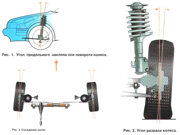

Угол продольного наклона оси поворота (рис. 1) - угол между вертикалью и линией, проходящей через центры поворота шаровой опоры и подшипника опоры телескопической стойки, в плоскости, параллельной продольной оси автомобиля. Он способствует стабилизации управляемых колес в направлении прямолинейного движения. Этот угол регулируется изменением количества регулировочных шайб на наконечниках растяжки. Для уменьшения угла шайбы добавляют, а для увеличения снимают. При установке/удалении одной шайбы угол изменяется приблизительно на 19'. Симптомы отклонения величины угла от нормы: увод автомобиля в сторону при движении, разные усилия на рулевом колесе в левых и правых поворотах, односторонний износ протектора.
Угол развала колеса (рис. 2) -угол между плоскостью вращения колеса и вертикалью. Он способствует правильному положению катящегося колеса при работе подвески. Угол регулируется поворотом верхнего болта крепления телескопической стойки к поворотному кулаку. При сильном отклонении этого угла от нормы возможен увод автомобиля от прямолинейного движения, односторонний износ протектора.
Схождение колес (рис. 3) - угол между плоскостью вращения колеса и продольной осью автомобиля. Иногда этот угол вычисляют по разности расстояний между закраинами ободьев, замеренных сзади и спереди колес на уровне их центров. Схождение колес способствует правильному положению управляемых колес при различных скоростях движения и углах поворота автомобиля.
Схождение регулируется вращением регулировочных тяг при ослабленных стяжных болтах наконечников рулевых тяг. Перед регулировкой рейку рулевого механизма устанавливают в среднее положение (спицы рулевого колеса - горизонтально). Признаки отклонения схождения от нормы: сильный пилообразный износ шин в поперечном направлении (даже при небольших отклонениях), визг шин в поворотах, повышенный расход топлива из-за большого сопротивления качению передних колес (выбег автомобиля намного меньше положенного).
