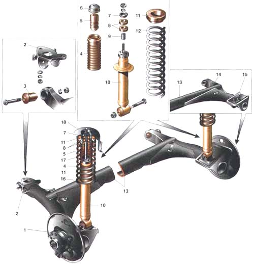

| Задняя подвеска - зависимая, с цилиндрическими пружинами 12 и гидравлическими телескопическими амортизаторами 10 двустороннего действия.
Основной несущий элемент подвески - балка, состоящая из продольных рычагов 14 и соединителя 13, сваренных между собой через усилители. Сзади к рычагам подвески приварены кронштейны 15 с проушинами для крепления амортизаторов 10 и фланцы для крепления осей задних колес и щитов тормозных механизмов. Спереди рычаги 14 снабжены приварными втулками с запрессованными в них сайлент-блоками 3. Через центральную втулку сайлент-блока проходит болт, соединяющий рычаг с кронштейном 2. Для крепления кронштейна к лонжерону кузова предусмотрены три приварных болта.
Пружина 12 подвески опирается нижним концом на чашку, приваренную к резервуару амортизатора, а верхним - через резиновую прокладку 11 - на опору, приваренную изнутри к арке кузова.
Нижняя проушина амортизатора крепится болтом к кронштейну 15 рычага подвески, а его шток закреплен на верхней опоре пружины подвески через две резиновые подушки 8 (одна - снизу опоры, другая - сверху) и опорную шайбу 7 (под гайкой).
В ступице установлен двухрядный радиально-упорный шариковый подшипник, аналогичный подшипнику ступицы переднего колеса, но меньшего размера. Посадка подшипника на оси - переходная (с легкими натягом или зазором). В процессе эксплуатации подшипник не требует регулировки и пополнения смазки. Не допускается устранять возникший люфт подтяжкой гайки, подшипник следует заменить. При выпрессовке ступицы подшипник разрушается, поэтому не рекомендуется разбирать ступицу при исправном подшипнике. |
