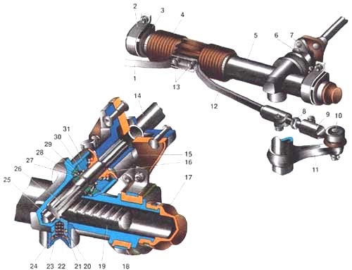

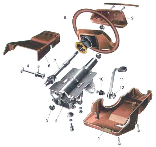

| 1,12. внутренние наконечники рулевых тяг; 2. скоба крепления рулевого механизма; 3. опора рулевого механизма; 4. защитный чехол; 5. картер рулевого механизма; 6. стяжной болт; 7. фланец эластичной муфты; 8. регулировочная тяга; 9. наружный наконечник рулевой тяги; 10. шаровой шарнир наконечника; 11. поворотный рычаг; 13. болты крепления внутренних наконечников рулевых тяг к рейке; 14. промежуточный вал рулевого управления; 15. фланец эластичной муфты; 16. пыльник; 17. защитный колпачок; 18. опорная втулка; 19. рейка; 20. уплотнительное кольцо упора; 21. упор рейки; 22. пружина; 23. гайка упора; 24. стопорное кольцо гайки упора; 25. роликовый подшипник; 26. приводная шестерня; 27. шариковый подшипник; 28. стопорное кольцо; 29. защитная шайба; 30. уплотнительное кольцо; 31. гайка подшипника. 1. нижняя часть облицовочного кожуха; 2. кронштейн крепления вала рулевого управления; 3. подшипник вала; 4. стяжной болт; 5. распорная втулка; 6. верхняя часть облицовочного корпуса; 7. верхний вал; 8. рулевое колесо; 9. крышка выключателя звукового сигнала; 10. регулировочная втулка; 11. рычаг регулировки положения рулевой колонки; 12. стопорное кольцо. |
| Рулевое управление - травмобезопасное, с регулируемой по высоте (углу наклона) рулевой колонкой. Рулевой механизм - реечного типа. Он закреплен в моторном отсеке на щитке передка кузова двумя скобами через резиновые опоры. Болты крепления - приварные, по два с каждой стороны переднего щитка. Картер рулевого механизма 5 -литой, из алюминиевого сплава. В нем на двух подшипниках установлена приводная шестерня 26, которая находится в зацеплении с рейкой 19. Передний подшипник 25 (на торце вала) - роликовый, задний 27 (ближе к рулевому валу) - шариковый. Осевому перемещению вала препятствует шариковый подшипник - его внутреннее кольцо удерживается на валу стопорным кольцом 28, а наружное прижимается в картере рулевого механизма к торцу гнезда подшипника гайкой 31 на валу приводной шестерни. В выточке гайки находится уплотнительное кольцо 30, а между гайкой и стопорным кольцом - защитная шайба 29. Отворачиванию гайки препятствует зубчатая стопорная шайба. Гайка закрыта защитным чехлом (пыльником) 16, насаженным на вал приводной шестерни. На пыльнике и картере рулевого механизма имеются метки для установки рейки в среднее положение (при регулировке схождения колес). Детали рулевого управления 1 - нижняя часть облицовочного кожуха; 2 - кронштейн крепления вала рулевого управления; 3 - подшипник вала; 4 - стяжной болт; 5 - распорная втулка; 6 - верхняя часть облицовочного корпуса; 7 - верхний вал; 8 - рулевое колесо; 9 - крышка выключателя звукового сигнала; 10 - регулировочная втулка; 11 - рычаг регулировки положения рулевой колонки; 12 - стопорное кольцо. Рейка поджимается к зубьям приводной шестерни пружиной 22 через металлокерамический упор 21, уплотненный в картере резиновым кольцом 20. Пружина, в свою очередь, поджимается регулировочной гайкой 23 (внутренний восьмигранник на "17") со стопорным кольцом 24, создающим сопротивление ее отворачиванию. Для компенсации теплового расширения деталей между гайкой и упором рейки при сборке рулевого механизма выставляют зазор 0,12 мм (максимально допустимый зазор в процессе эксплуатации - 0,2 мм), после чего кернят (обминают) в двух точках резьбу картера (не повреждая гайку) и наносят краской метки, фиксирующие положение гайки относительно картера. Регулировка зазора между шестерней и рейкой производится после разборки рулевого механизма или при появлении стука в процессе эксплуатации. Если механизм разбирали, то вначале устанавливаем упор рейки с уплотнительным кольцом до касания рейки, затем вкладываем стопорное кольцо, пружину и наживляем гайку. Затягиваем гайку моментом 1,12-1,37 кгсм, затем отпускаем ее на два деления (24°), чем обеспечивается зазор 0,12 мм между гайкой и упором рейки. Проверяем легкость перемещения рейки, отсутствие стуков и заеданий. Момент сопротивления вращению шестерни исправного рулевого механизма во всем диапазоне хода должен находиться в пределах 5,1-20,1 кгс-м при частоте вращения 30 мин-1. С левой стороны на картер рулевого механизма надет защитный колпачок 17, с правой - напрессована труба с продольным пазом, закрытая защитным гофрированным чехлом 4. Через этот паз и отверстия в защитном чехле проходят распорные втулки резинометаллических шарниров внутренних наконечников рулевых тяг, перемещающиеся по пазу при работе рулевого механизма. Тяги крепятся к рейке болтами 13, проходящими через соединительную пластину и распорные втулки резинометаллических шарниров. Самопроизвольному отворачиванию болтов препятствует стопорная пластина, края которой отогнуты на головки болтов. Для смазки приводной шестерни, рейки и подшипников шестерни применяют ФИОЛ-1 (примерно 20-30 г на весь механизм), а полость над гайкой подшипника приводной шестерни (под пыльником) заполняют смазкой УНИОЛ-1. Вал рулевого управления состоит из двух частей, соединенных карданным шарниром. Нижняя часть вала соединена с приводной шестерней 26 фланцем с внутренними шлицами и зажимным винтом через эластичную муфту. Верхняя часть вала вращается в трубе кронштейна на двух шариковых подшипниках с эластичными втулками на внутреннем посадочном кольце. Кронштейн вала рулевого управления крепится в четырех точках к приварному кронштейну кузова: передняя часть - болтами со срезными головками через две фиксирующие пластины, задняя - на приварных болтах гайками с пружинными шайбами или самоконтрящимися гайками без шайб. Кронштейн вала рулевого управления и его труба соединены между собой шарнирно двумя пластинами через пластмассовые и металлические втулки, стянутые четырьмя болтами. Таким образом, труба может перемещаться как в вертикальной плоскости, так и в продольном направлении относительно кронштейна, позволяя регулировать положение рулевого колеса. Перемещение ограничено длиной прорезей в пластинах. Для фиксации трубы относительно кронштейна служит рычаг регулировки положения рулевой колонки. Шлицевой ступицей он соединен с регулировочной втулкой и зафиксирован на ней стопорным кольцом. Втулка навернута на стяжной болт, проходящий через прорези направляющих пластин трубы и кронштейна. На болте установлена распорная втулка. Головка болта зафиксирована от проворачивания специальным выступом. При повороте рычага вниз втулка отворачивается и усилие затяжки пластин ослабевает, что позволяет вручную изменить положение рулевой колонки. Между пластинами и кронштейном установлены пружины, подтягивающие трубу кронштейна в верхнее положение при ослаблении соединения. После установки рулевой колонки в требуемое положение рычаг поворачивают вверх, и соединение затягивается, фиксируя колонку. Рулевой привод включает в себя две составные рулевые тяги и поворотные рычаги 11, приваренные к телескопическим стойкам передней подвески. Каждая тяга, в свою очередь, состоит из двух частей - внутренней 12 (длинной) и наружной 9 (короткой) с разрезными наконечниками с внутренней резьбой, а также регулировочной тяги 8 (соединяющей внутреннюю и внешнюю тяги) с наружной резьбой разного направления на ее концах и шестигранником посередине. Длина рулевой тяги меняется при вращении регулировочной тяги. Для надежного соединения необходимо обеспечить расстояние между торцами наконечников и шестигранника: с внутренней стороны в пределах 10,8-14,2 мм, с наружной - 10,6-16,3 мм. После завершения регулировки наконечники рулевых тяг стягиваются болтами. Наружная (короткая) тяга 9 соединена с поворотным рычагом 11 через шаровой шарнир 10, состоящий из вкладыша, пружины вкладыша и пальца. Для защиты от грязи шарнир закрыт резиновым защитным чехлом (пыльником). Шарнир образует с наконечником неразборную конструкцию, поэтому при выходе его из строя следует заменить наконечник с последующей регулировкой схождения колес (см. "Углы установки передних колес"). |
