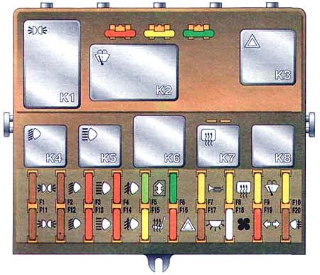

Большинство предохранителей и реле находятся в монтажном блоке, расположенном в салоне автомобиля левее и выше педального узла. Номинальный ток предохранителей и защищаемые ими цепи указаны в таблице. При выходе из строя монтажного блока возможна замена печатной платы или припайка проводов взамен перегоревших токоведущих дорожек.

На автомобилях с двигателями 2111 и 2112 имеется жгут проводов системы впрыска топлива, устанавливаемый взамен жгута системы зажигания двигателя 2110 (см. "Система управления двигателями 2111 и 2112"). Реле и предохранители системы впрыска находятся возле контроллера, под консолью панели приборов справа. Схема соединений монтажного блока (наружная цифра в обозначении наконечника провода - номер колодки, а внутренняя цифра - условный номер штекера) К1 - КЗ - реле (см. выше).
Порядок условной нумерации штекеров в соединительных колодках монтажного блока и присоединяемые к ним провода.

Цепи, защищаемые плавкими предохранителями.
№ предохранителя Защищаемые цепи
(номинальный ток)
F1 (5 А)
Лампы фонарей освещения номерного знака.
Лампы освещения приборов.
Контрольная лампа габаритного света.
Лампа освещения багажника.
Лампа габаритного света левого борта.
F2 (7,5 А)
Левая фара (ближний свет).
FЗ(10 А)
Левая фара (дальний свет).
F4 (10 А)
Правая противотуманная фара.
F5 (30 А)
Электродвигатели стеклоподъемников дверей.
F6 (15 А)
Переносная лампа.
F7 (20 А)
Электродвигатель вентилятора системы охлаждения двигателя.
Звуковой сигнал.
F8 (20 А)
Элемент обогрева заднего стекла.
F9 (20 А)
Клапан рециркуляции.
Очистители и омыватели ветрового заднего стекла и фар.
Обмотка реле включения обогрева заднего стекла.
F10 (20 A)
Резервный.
F11 (5 А)
Лампы габаритного света правого борта.
F12 (7,5 А)
Правая фара (ближний свет).
F13 (10 A)
Правая фара (дальний свет).
Контрольная лампа включения дальнего света фар.
F14 (10 А)
Левая противотуманная фара.
F15 (20A)
Электрообогрев сидений.
Блокировка замка багажника.
F16 (10 А)
Реле-прерыватель указателей поворота и аварийной сигнализации (в режиме аварийной сигнализации).
Контрольная лампа аварийной сигнализации.
F17 (7,5 A)
Лампа освещения салона.
Лампа индивидуальной подсветки.
Лампа подсветки выключателя зажигания.
Лампы стоп-сигнала.
Часы или маршрутный компьютер.
F18 (25 А)
Лампа освещения вещевого ящика.
Контроллер отопителя.
Прикуриватель.
F19 (10 А)
Блокировка замков дверей.
Реле контроля исправности ламп стоп-сигнала и габаритного света.
Указатели поворота с контрольными лампами.
Лампы света заднего хода.
Обмотка возбуждения генератора.
Блок индикации бортовой системы контроля.
Комбинация приборов.
Часы (или маршрутный компьютер).
F20 (7,5 А) Лампы задних противотуманных огней.
