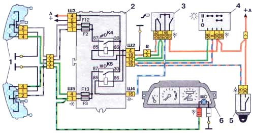

В фарах устанавливаются однонитиевые лампы ближнего и дальнего света. При включении ближнего света фар горят лампы ближнего света, а при включении дальнего света - все лампы (и ближнего и дальнего света).
Напряжение на лампы ближнего и дальнего света подается соответственно через реле К4 и К5 типа 904.3747-10, расположенные в монтажном блоке. Напряжение включения реле при температуре 20±5°С -не более 8 В, сопротивление обмотки - 85±8,5 Ом. Напряжение на обмотки реле подается, если полностью нажата клавиша переключателя наружного освещения (тогда выбор между ближним и дальним светом - в зависимости от положения подрулевого переключателя света фар) или - независимо от положения переключателя - если водитель оттягивает на себя подрулевой переключатель (тогда включается дальний свет фар).
