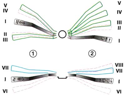

| 1. рычаг переключателя указателей поворота и света фар. Если при включенном зажигании рычаг находится в положении: I. указатели поворота выключены; включен ближний свет фар, если переключателем наружного освещения включены под напряжение фары; II. включены указатели левого поворота (не фиксированное положение); III. включены указатели левого поворота (фиксированное положение); IV. включены указатели правого поворота (не фиксированное положение); V-включены указатели правого поворота (фиксированное положение); VI. (на себя) включен дальний свет фар независимо от положения переключателя наружного освещения (не фиксированное положение); VII. (от себя) включен дальний свет фар, если переключателем наружного освещения поставлены под напряжение фары (фиксированное положение). 2. рычаг переключателя очистителей и смывателей стекол. Если рычаг находится в положении: I. очиститель ветрового стекла выключен; II. включен прерывистый режим работы очистителя ветрового стекла (не фиксированное положение); III. включен прерывистый режим работы очистителя ветрового стекла (фиксированное положение); IV. включена первая скорость очистителя ветрового стекла; V. включена вторая скорость очистителя ветрового стекла; VI. (на себя, независимо от положения рычага) включен смыватель ветрового стекла (не фиксированное положение); VII*. включен очиститель заднего стекла (фиксированное положение); VIII*. включен дополнительно омыватель заднего стекла (не фиксированное положение). *. для автомобилей 2III и 2112. |
| Состоит из соединителя, закрепленного хомутом на кронштейне вала рулевого механизма, и двух переключателей. Левый переключатель включает указатели поворота и фары, а правый управляет работой омывателя и очистителей стекол. На соединителе подрулевого переключателя расположены подпружиненные контакты звукового сигнала. |
