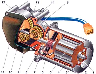

Очиститель ветрового стекла состоит из моторедуктора, рычагов и щеток. Электродвигатель очистителя - трехщеточный, с возбуждением от постоянных магнитов, двухскоростной. Для защиты от перегрузок в нем установлен термобиметаллический предохранитель, а для снижения радиопомех - конденсаторы и дроссели. Очиститель имеет три режима работы, они включаются правым подрулевым переключателем. Прерывистый режим обеспечивается электронным реле К2 типа 524.3747, установленным в монтажном блоке. Это реле также включает малую скорость моторедуктора очистителя при включении омывателя ветрового стекла. Реле должно обеспечивать включение электродвигателя с частотой 14±4 цикла в минуту при частоте вращения вала моторедуктора не менее 20 мин-1, температуре 20±5°С и напряжении питания 14±0,2 В. При работе очистителя на малой скорости в постоянном режиме напряжение питания подводится к диаметрально противоположным щеткам. При работе очистителя на максимальной скорости "+" питания подводится к щетке, расположенной сбоку. Для разгрузки контактов выключателя зажигания очиститель подключен через дополнительное реле Кб в монтажном блоке. |
