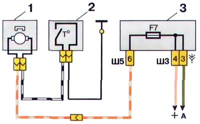

Номинальная частота вращения вала с крыльчаткой, мин-1.....2500-2800 Потребляемый при этом ток, А, не более.....15,3 На двигателе 2110 электродвигатель включается датчиком, ввернутым в бачок радиатора. Температура замыкания контактов датчика 99±2°С, а размыкания 94±2°С. Контакты датчика рассчитаны на большой ток, поэтому реле электровентилятора - в отличие от прежних моделей ВАЗа - здесь не применяется.
На двигателях 2111 и 2112 электродвигатель включается контроллером системы впрыска через реле. В этом случае датчик в радиатор не устанавливается.
