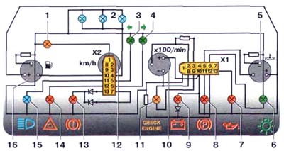

| Комбинация приборов объединяет контрольные приборы: спидометр (со счетчиком суточного и общего пробега), тахометр, указатели температуры охлаждающей жидкости, уровня топлива и контрольные лампы. Контрольные лампы со светофильтром красного цвета запрещают дальнейшее движение.
На части автомобилей может устанавливаться электронная комбинация приборов. Она отличается лишь системой управления и принципом действия приборов (стрелки спидометра и тахометра приводятся шаговыми электродвигателями, при отключении аккумулятора обнуляется суточный пробег автомобиля и т.п.). В электронной комбинации приборов допускается лишь замена ламп, при прочих неисправностях комбинацию приборов заменяют целиком.
