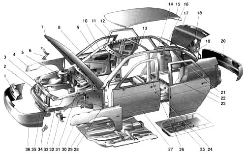

| Кузов - цельнометаллический, сварной, несущей конструкции. Большая часть кузовных панелей для улучшения их противокоррозионных свойств оцинкована. Электроцинк с внутренней стороны нанесен на переднюю и среднюю панели пола, боковину кузова, усилитель ветровой стойки, внешние панели крышки багажника и дверей, передние и задние крылья и ряд других деталей (всего более 30 позиций). Арки задних колес оцинкованы снаружи. С двух сторон электроцинком покрыты задняя панель, поперечины и соединители пола, внутренняя панель крышки багажника и капота, усилитель крышки багажника и ряд других деталей. Горячим цинкованием (с двух сторон) обработаны брызговик двигателя, рамка радиатора, площадка АБ, крышка лючка бензобака, надставки и соединители арок задних колес, и ряд других деталей (около 10 позиций). Толщина основных панелей кузова - 0,8 мм. Элементы кузова соединены между собой контактной сваркой, а в труднодоступных местах - электросваркой полуавтоматом в среде инертного газа.
Стыки панелей и сварные швы герметизированы мастикой. После сварки панелей кузов фосфатируют, наносят электрофорезный и вторичный грунты и окрашивают. Скрытые полости кузова на заводе обрабатывают консервантом "Оремин".

Спереди и сзади установлены энергопоглощающие бамперы. Съемные детали кузова: двери 8, 12, 22, 27, крышка багажника 17, капот 7, передние крылья 4 и 30, бамперы 20 и 36.
