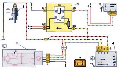

Очиститель включается правым подрулевым переключателем. При включении прерывистого режима первые 3-4 двойных хода выполняются в непрерывном режиме. Питание к подрулевому переключателю подается от дополнительного реле Кб в монтажном блоке.
При отклонении правого подрулевого переключателя до упора в сторону панели приборов дополнительно к очистителю заднего стекла включается омыватель (очиститель при этом работает в непрерывном режиме).
Омыватель состоит из полиэтиленового бачка с электрическим насосом, установленного справа в задней части моторного отсека; форсунки омывателя, расположенной вверху двери задка; гибкого соединительного шланга, проходящего под обивкой потолка.
