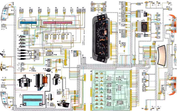

| 1. блок-фара; 2. датчики износа колодок передних тормозов; 3. звуковой сигнал; 4. вентилятор системы охлаждения; 5. выключатель света заднего хода; 6. аккумуляторная батарея; 9. генератор: 8. датчик контрольной лампы давления масла; 9. датчик уровня масла; 10. свечи зажигания; 11. форсунки; 12. регулятор холостого хода; 13. колодки электронного блока управления; 14. датчик положения дроссельной заслонки; 15. датчик положения коленчатого вала; 16. модуль зажигания; 17. датчик указателя температуры охлаждающей жидкости; 18. стартер; 19. колодка диагностики; 20. датчик температуры охлаждающей жидкости; 21. датчик скорости; 22. реле включения бензонасоса; 23, 35, 39. плавкие предохранители; 24. электробензонасос; 25. микромоторедуктор привода заслонки отопителя; 26. клапан рециркуляции; 27. вентилятор отопителя; 28. насос омывателя ветрового стекла; 29. датчик уровня омывающей жидкости; 30. датчик уровня тормозной жидкости; 31. датчик уровня охлаждающей жидкости; 32. моторедуктор стеклоочистителя; 33. дополнительный резистор вентилятора отопителя; 34. реле включения питания системы впрыска; 36. клапан продувки адсорбера; 37. датчик расхода воздуха; 38. реле включения вентилятора системы охлаждения; 40. переключатель наружного освещения; 41. датчик детонации; 42. датчик концентрации кислорода (подогреваемый лямбда-зонд); 42*. СО-потенциометр (ставится на машинах, эксплуатируемых на этилированном бензине, в этом случае датчик концентрации кислорода не устанавливается); 43. контрольная лампа противотуманного света; 44. контрольная лампа обогрева заднего стекла; 45. выключатель противотуманного света; 46. выключатель обогрева заднего стекла; 47. комбинация приборов; 48. монтажный блок; 49. датчик уровня топлива; 50. выключатель зажигания; 51. регулятор яркости подсветки приборов; 52. подрулевой переключатель; 53. лампа подсветки рычагов управления отопителем; 54. выключатель аварийной сигнализации; 55. электронный блок управления отопителем; 56. выключатель клапана рециркуляции топлива; 57. блок индикации бортовой системы контроля; 58. боковые указатели поворота; 59. датчик температуры для системы отопления; 60. плафон освещения салона; 61. плафон местного освещения салона; 62. розетка для переносной лампы; 63. электронные часы; 64. дверные выключатели передних дверей; 65. дверные выключатели задних дверей; 66. лампа освещения вещевого ящика; 67. выключатель освещения вещевого ящика; 68. прикуриватель; 69. лампа освещения пепельницы; 70. выключатель стоп-сигнала; 71. элемент обогрева заднего стекла; 72. наружные задние фонари; 73. внутренние задние фонари; 74. лампы освещения номерного знака; 75. лампа освещения багажника. |
