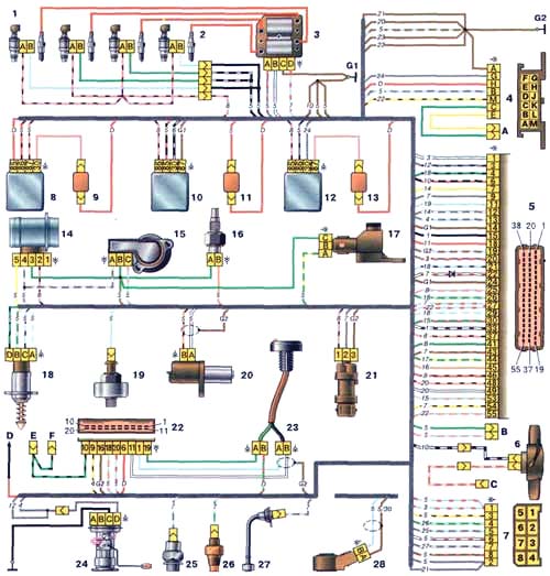

| 1. форсунки; 2. свечи зажигания; 3. модуль зажигания; 4. колодка диагностики; 5. контроллер (с 2000 года выпускается модификация системы с контроллерами M1.5.4N или "Январь-5.1"); 6. электродвигатель вентилятора системы охлаждения; 7. колодка, присоединенная к жгуту проводов панели приборов; 8. главное реле; 9. предохранитель, защищающий цепи главного реле; 10. реле электровентилятора; 11. предохранитель, защищающий цепи реле вентилятора; 12. реле электробензонасоса; 13. предохранитель, защищающий цепи реле электробензонасоса; 14. датчик массового расхода воздуха; 15. датчик положения дроссельной заслонки; 16. датчик температуры охлаждающей жидкости; 17. СО-потенциометр (на автомобилях с модифицированной системой управления не устанавливается, регулировка СО производится с помощью прибора DST-2 через колодку диагностики); 18. регулятор холостого хода; 19. датчик детонации; 20. датчик положения коленчатого вала; 21. датчик скорости автомобиля; 22. блок управления автомобильной противоугонной системы (АПС); 23. индикатор состояния АПС; 24. электробензонасос с датчиком уровня топлива; 25. датчик контрольной лампы давления масла; 26. датчик указателя температуры охлаждающей жидкости; 27. датчик уровня масла; 28. датчик детонации (устанавливается на автомобилях с модифицированной системой управления); А. колодка, присоединяемая к жгуту салонной группы антиблокировочной системы тормозов (АБС); В. колодка, присоединяемая к жгуту проводов кондиционера; С. колодка к монтажному блоку; D. колодка к клемме "+" аккумуляторной батареи; E. провода, присоединяемые к выключателю зажигания (лампа подсветки); F. колодка, подключаемая к голубым проводам с белой полоской, отсоединенным от выключателя зажигания; G1, G2. точки заземления.; Наряду с буквенным обозначением цвета проводов на данной схеме применяется обозначение номера элемента схемы, к которому присоединяется данный провод, например "-1-". В некоторых случаях, кроме обозначения номера элемента, приводится через косую дробь и номер контакта, например "-5/30-". На схеме не показаны точки соединения розово-черных, красных и зеленого с красной полоской проводов. |
