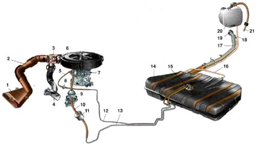

| Запас топлива находится в баке, расположенном под днищем в районе задних сидений. Бак - стальной, состоит из двух сваренных между собой штампованных половин. Через дренажные трубки он связан с неразборным сепаратором, улавливающим пары бензина. Последний сообщается с атмосферой через двойной обратный клапан, препятствующий чрезмерному повышению или понижению давления в топливном баке. Заливная горловина соединена с баком резиновым бензостойким шлангом, закрепленным хомутами. Пробка герметична.
Через топливозаборник с сетчатым фильтром бензин из бака подается по стальным топливопроводам и резиновым бензостойким шлангам к фильтру тонкой очистки топлива, топливному насосу и далее - к карбюратору. Бензин засасывается из бака за счет разрежения, создаваемого бензонасосом.
Фильтр тонкой очистки - с бумажным фильтрующим элементом в пластмассовом корпусе, неразборной конструкции. На корпусе фильтра нанесена стрелка, которая должна совпадать с направлением движения топлива.
Топливный насос - диафрагменного типа, с механическим приводом от эксцентрика распределительного вала, с рычагом ручной подкачки. Он состоит из нижнего корпуса с рычагами привода, верхнего корпуса с клапанами и патрубками, диафрагменного узла и крышки. Диафрагменный узел устанавливается между верхним и нижним корпусами. Сверху устанавливаются две диафрагмы (рабочие), снизу - одна (предохранительная): она предотвращает попадание бензина в картер двигателя при разрыве рабочих диафрагм. В этом случае просочившийся бензин отводится через отверстия в наружной дистанционной прокладке, находящейся между предохранительной и рабочими диафрагмами.
Диафрагмы вместе с внутренней прокладкой и тарелками (с наружной стороны) собираются на штоке и крепятся гайкой. Шток Т-образным хвостовиком вставляется в полость балансира. Между диафрагменным узлом и нижним корпусом установлена пружина. Верхний корпус закрыт крышкой, закрепленной болтом. Под ней находится сетчатый топливный фильтр.
Насос крепится к двигателю на двух шпильках через теплоизоляционную проставку, уплотненную с двух сторон картонными прокладками. Прокладки выпускаются толщиной 0,30, 0,75 и 1,25 мм. Между теплоизоляционной проставкой и двигателем устанавливают прокладку 0,30 мм, а на внешнюю сторону проставки (обращенную к бензонасосу) - прокладку 0,75 мм и проверяют минимальное выступание толкателя из проставки, которое должно составлять 0,8-1,3 мм. Для этого медленно проворачивают коленчатый вал двигателя, нажимая на толкатель пальцем и периодически контролируя его выступание над плоскостью прокладки. Если минимальное выступание меньше указанного, внешнюю прокладку заменяют более тонкой, если больше - более толстой.
Часть бензина, подаваемого к карбюратору, сливается обратно в бак через систему трубопроводов и шлангов - это улучшает охлаждение бензонасоса и предотвращает образование паровых пробок в системе питания. В сливную магистраль врезан обратный клапан, пропускающий топливо только в одном направлении - от карбюратора к баку.
В корпус воздушного фильтра может поступать холодный воздух через заборник возле радиатора или горячий - от заборника, установленного на выпускном коллекторе. Переключает потоки заслонка, управляемая терморегулятором. Встроенный термосиловой элемент открывает заслонку подачи горячего воздуха при температуре поступающего воздуха ниже 25°С и полностью перекрывает ее, если воздух нагрет выше 35°С. Таким образом, температура поступающего воздуха автоматически поддерживается в пределах 25-35°С.
Воздушный фильтр - сухой, со сменным бумажным фильтрующим элементом, крепится на шпильках карбюратора через резиновую прокладку и фиксируется четырьмя самоконтрящимися гайками через металлическую пластину. |
