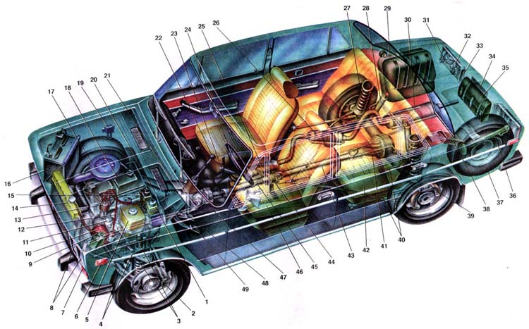

| Автомобили семейства ВАЗ-2103 и ВАЗ-2106 являются моделями последовательного развития конструкции малолитражных автомобилей "Жигули". Их отличают хорошие динамические качества и комфортабельность. Вместе с тем, для наиболее полного удовлетворения запросов покупателей на основе базовых моделей ВАЗ-2103 и ВАЗ-2106 завод выпускает модификации автомобилей, которые отличаются, в основном, установкой двигателей с другим рабочим объемом цилиндров. Компоновка (расположение узлов и агрегатов) автомобилей ВАЗ-2103 и ВАЗ-2106 классическая, т.е. двигатель расположен спереди вдоль осевой линии автомобиля, а ведущими являются задние колеса. Крутящий момент от двигателя передается к задним колесам через узлы трансмиссии, к которой относятся сцепление, коробка передач, карданная передача, главная передача, дифференциал и полуоси заднего моста. Двигатель вместе со сцеплением и коробкой передач образует силовой агрегат, который закреплен на автомобиле в трех точках на резиновых опорах. В конструкции автомобилей учтены требования активной и пассивной безопасности, которым на Волжском автозаводе всегда уделялось большое внимание. Автомобили отвечают всем требованиям по безопасности Европейской Экономической комиссии ООН. Двигатель. На автомобилях устанавливаются унифицированные двигатели ВАЗ различной мощности в зависимости от модели автомобиля или ее модификации. Двигатели - четырехтактные, карбюраторные, рядные, с верхним расположением распределительного вала. Система смазки двигателя снабжена полнопоточным масляным фильтром 10 и рассчитана на применение специальных масел с комплексом присадок, придающих маслу высокие смазочные свойства, стойкость против окисления и позволяющих работать в широком диапазоне температур. Система вентиляции картера - закрытого типа, обеспечивает отсос газов из картера во впускной трубопровод и повышает долговечность двигателя. Система охлаждения - жидкостная, закрытого типа. В систему охлаждения двигателя включен отопитель кузова, в который жидкость поступает из головки цилиндров через кран и отводится к насосу. Охлаждающая жидкость специальная с низкой температурой кипения, не действует на металлы и резину. Жидкость заливают на заводе, и не требуется ее замены в течение двух лет. Система питания двигателя включает воздушный фильтр 17, карбюратор, топливный насос 11 с рычагом ручной подкачки топлива и топливный бак. Карбюратор с падающим потоком имеет две последовательно включающиеся смесительные камеры. На карбюраторе установлен высокоэффективный воздушный фильтр сухого типа, имеющий бумажный фильтрующий элемент с дополнительным очистителем из нетканого синтетического волокна. Топливный бак 20 размещен в багажнике. Система выпуска газов снабжена тремя последовательно расположенными глушителями. Соединенные хомутами узлы системы крепятся к полу кузова двумя резиновыми ремнями на корпус основного глушителя и резиновой подушкой за выпускную трубу. Трансмиссия. Сцепление - однодисковое сухое с диафрагменной нажимной пружиной и гасителем крутильных колебаний (демпфером) на ведомом диске. Для управления сцеплением служит ножная педаль с сервопружиной и гидравлическим приводом. Коробка передач 46 имеет четыре передачи для движения вперед и одну передачу для заднего хода. На автомобилях в вариантном исполнении возможна установка пятиступенчатой коробки передач. Все передачи переднего хода снабжены синхронизаторами, которые до включения шестерен выравнивают скорости вращения соединяемых деталей. Выбранные передаточные числа обеспечивают уверенное трогание с места, хороший разгон и высокую экономичность. Карданная передача передает крутящий момент от коробки передач к главной передаче и состоит из двух валов с промежуточной опорой 43, резиновой муфты и двух карданных шарниров на игольчатых подшипниках. Главная передача и дифференциал находятся в картере заднего моста. Главная передача коническая, гипоидного зацепления, дифференциал - двухсателлитный. Рулевое управление состоит из рулевого механизма и рулевого привода, передающего усилие водителя к управляемым колесам. Редуктор рулевого механизма червячный, с глобоидальным червяком и двухгребневым роликом. Передаточное отношение редуктора 16,4. Рулевой привод - трехзвенный, включает в себя одну среднюю и две боковые симметричные тяги, сошку, маятниковый и поворотные рычаги. Подвеска передних колес - независимая, на поперечных рычагах, с цилиндрическими пружинами, телескопическими гидравлическими амортизаторами двухстороннего действия и стабилизатором поперечной устойчивости. Амортизаторы размещены внутри пружин. Штампованные верхние и нижние рычаги 4 подвески соединены с кованой поворотной цапфой с помощью двух шаровых шарниров. При помощи резинометаллических шарниров, осей, болтов и гаек нижние рычаги соединены с поперечиной передней подвески, а верхние рычаги - с несущей частью кузова. Торсионный стабилизатор поперечной устойчивости уменьшает боковой наклон кузова на повороте и снижает поперечные раскачивания кузова. Соединен с кузовом и нижними рычагами с помощью кронштейнов, охватывающих резиновые подушки штанги стабилизатора. Подвеска задних колес зависимая, с цилиндрическими пружинами и гидравлическими телескопическими амортизаторами двустороннего действия. Представляет собой жесткую балку (задний мост) 40, связанную с кузовом одной поперечной и четырьмя продольными штангами 39. Имеет три буфера сжатия, расположенные по концам балки заднего моста и в центре. Амортизаторы 28 установлены вне пружин и крепятся сверху к кузову, а снизу - к концам балки заднего моста через конические резиновые втулки. Тормоза. Тормозная система снабжена гидравлическим приводом к колесным механизмам, управляется педалью подвесного типа и действует на все колеса. Система стояночного и запасного (аварийного) торможения (т.е. ручной тормоз) управляется рычагом 23 (рис. 2) и действует только на задние колеса. Эта система имеет механический тросовый привод. Передние тормоза 2 дисковые, состоят из диска и суппорта. Диск прикреплен к ступице колеса, а суппорт, охватывающий диск тормоза, прикреплен к кронштейну, установленному на поворотной цапфе. Внутри суппорта находятся колесные гидравлические цилиндры с поршнями, передающими усилия на колодки с фрикционными накладками. Задние тормоза 39 барабанные, с само устанавливающими колодками, с приводом от одного главного цилиндра или от рычага механического привода. В алюминиевом барабане заднего тормоза находится чугунное рабочее кольцо. Гидравлический привод тормозов состоит из двух независимых контуров (систем) торможения передних и задних колес. Поэтому бачок имеет две емкости для тормозной жидкости, а в главном цилиндре сделаны две независимые полости с двумя поршнями. Две независимые системы введены для безопасности: в случае повреждения одной из них (утечка жидкости или повреждения трубопровода), вторая остается в действии. Имеющийся в системе привода задних проводов регулятор давления уменьшает вероятность блокировки колес при торможении. Электрооборудование автомобилей выполнено по однопроводной схеме, в которой отрицательные выводы источников тока и потребителей электроэнергии соединены СИ "массой", выполняющей функцию второго провода. Источниками тока в системе являются генератор переменного тока типа Г-221 с встроенным полупроводниковым выпрямителем и свинцовая аккумуляторная батарея типа 6СТ-55. Для пуска двигателя применяется стартер СТ-221 с электромагнитным тяговым реле и роликовой обгонной муфтой. В систему зажигания входят катушка зажигания, распределитель зажигания с прерывателем, центробежным автоматом и вакуумным корректором угла опережения зажигания, провода высокого и низкого напряжения, свечи зажигания и выключатель зажигания. Система освещения и световой сигнализации автомобилей обеспечивает ближнее и дальнее освещение дороги, обозначение габарита автомобиля сигнальными огнями, освещение контрольно-измерительных приборов и внутреннее освещение кузова, а также световую сигнализацию о повороте автомобиля и о работе отдельных систем двигателя и автомобиля. Основными приборами наружного освещения являются фары, подфарники, боковые указатели поворота, задние фонари, катафоты и фонари освещения регистрационного знака. Салон освещают два плафона, которые включаются выключателями, расположенными на корпусах плафонов. Кроме того, имеются дверные выключатели на стойках передних и задних дверей. При открывании какой-либо двери включаются оба плафона. На щитке приборов размещены тахометр, спидометр со счетчиками пройденного пути, указатель температуры охлаждающей жидкости, указатель уровня топлива с контрольной лампой резерва и указатель давления масла с контрольной лампой недостаточного давления. Кроме того, в спидометре и тахометре находится шесть контрольных ламп. Кузов автомобилей типа "седан", цельнометаллический, несущей конструкции, т.е. такой, к которому крепится силовой агрегат (двигатель в сборе с коробкой передач и сцеплением) и все остальные узлы и механизмы автомобиля. Корпус кузова представляет собой сварную пространственную ферму, основными деталями которой являются стойки боковины, лонжероны и пороги пола, боковой брус крыши и различные поперечины. Эти элементы коробчатого сечения в сочетании с несущими внутренними и наружными панелями и соединительными деталями придают конструкции требуемую жесткость. Передние двери с передней навеской имеют два безопасных стекла: переднее поворотное с рукояткой и фиксатором, заднее опускное с приводом от ручки стеклоподъемника. Передние двери запираются ключом снаружи и кнопкой изнутри; запертая дверь может быть открыта внутренней ручкой. Задние двери с передней навеской имеют два безопасных стекла: переднее - опускное с приводом от ручки, заднее неподвижное. Замок задней двери имеет блокировку. Дверь запирается изнутри кнопкой; запертая дверь не может быть открыта внутренней ручкой. Запорное устройство каждой двери состоит из замка, внутреннего привода замка с ручкой, наружной ручки и фиксатора, расположенного на стойке кузова. Ветровое стекло типа "триплекс", состоящее из двух слоев стекла с прозрачной пластмассовой пленкой между ними, даже при растрескивании остается прозрачным. Заднее и боковые стекла безопасные, закаленные. Капот, открывающийся в сторону движения автомобиля, навешен на кузов по переднему краю и закреплен сзади в одной точке замком. Багажник размещен в задней части кузова. Замок крышки багажника запирается и отпирается ключом. В багажнике размещается запасное колесо 37, домкрат, а также набор шоферского инструмента и принадлежностей. Передние сиденья раздельные с откидными спинками и с механизмом регулировки положения сиденья и наклона спинки. Заднее сиденье - неподвижное, цельное. Модификации автомобилей ВАЗ-2103 различаются установкой двигателей различной мощности (см. "Техническая характеристика автомобилей"). Автомобиль ВАЗ-2106 отличается от ВАЗ-2103 установкой более мощного двигателя с рабочим объемом 1,6 л, внутренним и наружным оформлением кузова. измененной схемой оборудования. Модификации ВАЗ21061 и ВАЗ -21065 отличаются от ВАЗ-2106 установкой двигателей с другим рабочим объемом. Модификация ВАЗ-2106 оснащена двигателем 2106, как и автомобиль ВАЗ-2106, но комплектуется пятиступенчатой коробкой передач и главной передачей с передаточным числом 3,9. На ВАЗ-21065 может быть установлена бесконтактная система зажигания и карбюратор 21053-1107010 (типа "Солекс"), галогеновые фары, электрообогреваемое заднее стекло. В кузове изменены обивка и подголовники сидений. |
