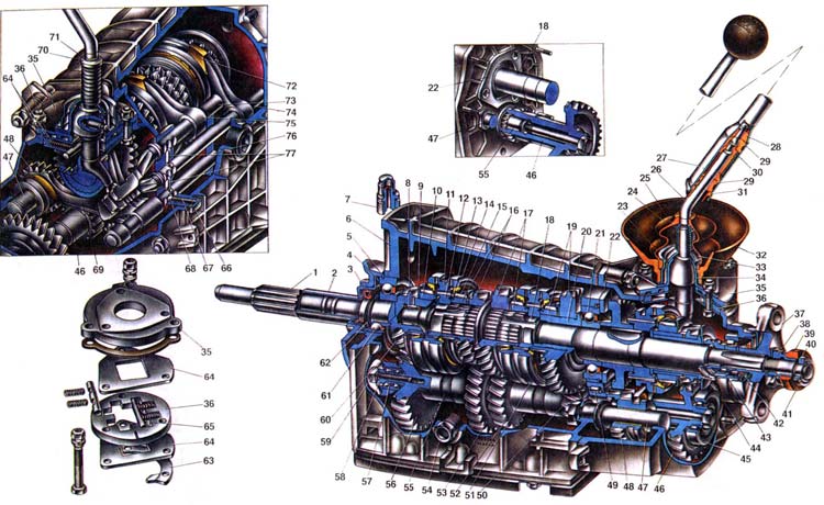

| На автомобилях ВАЗ-21065, а по заказу и на ряде автомобилей ВАЗ-2106. устанавливается пятиступенчатая коробка передач. Она создана на базе четырехступенчатой коробки и отличается по внешнему виду формой задней крышки, в полости которой на конце ведомого вала размещена пятая ступень. Введение дополнительной пятой передачи расширило диапазон скоростей движения автомобиля, за счет чего достигается работа двигателя на наиболее экономичных режимах, а также улучшаются условия работы двигателя. Это, в свою очередь, увеличивает долговечность его работы. Передаточные числа одноименных передач у пятии четырехступенчатой коробок одинаковые. Передаточное число пятой передачи - 0.82. В связи с тем, что пятиступенчатая коробка передач сконструирована на базе четырехступенчатой коробки, многие ее детали имеют одинаковое устройство и взаимозаменяемы. Коробка передач так же трехвальная, то есть состоит из первичного 1, вторичного 18 и промежуточного 55 валов. Первичный вал идентичен с валом четырехступенчатой коробки. Вторичный вал отличается своей задней частью, на которой расположены детали пятой ступени. Промежуточный вал отличается тем, что в заднем торце имеет резьбовое отверстие для болта крепления блока 46 шестерен пятой передачи и заднего хода. Ведомые шестерни 16, 17, 19 третьей, второй и первой передач, детали синхронизаторов, подшипники валов унифицированы с одноименными деталями четырехступенчатой коробки передач. Таким образом, конструкция деталей, расположенных в полости картера коробки, одинакова с четырехступенчатой коробкой (см. рис. 15). Детали пятой передачи и заднего хода расположены в полости задней крышки. Вместе с ведомой шестерней 12 (см. рис. 18) заднего хода на ведомом валу 2 одной шпонкой крепится ступица 13 муфты 14 синхронизатора пятой передачи. За ступицей 13 расположена упорная шайба и втулка 18, на которой вращается шестерня 17 пятой передачи. Между втулкой шестерни 17 и ведущей шестерней 20 привода спидометра зажата маслоотражательная шайба 19. Она уменьшает выброс масла в сторону сальника 42 , улучшая условия его работы. Задний конец вторичного вала вращается на роликовом цилиндрическом подшипнике 43, т.к. нагрузка на задний конец вала увеличилась. На шлицах вала крепится фланец 37 эластичной муфты. Все детали, расположенные на вторичном валу, поджимаются гайкой 38, которая фиксируется стопорной шайбой. На цилиндрическом пояске гайки расположен резиновый уплотнитель 39, а на конце вала центрирующее кольцо 40 и ее стопорное кольцо. На шлицах промежуточного вала 55 крепится стяжным болтом блок46 шестерен пятой передачи и заднего хода. Задней опорой для блока шестерен является роликовый цилиндрический подшипник 45. Блок шестерен имеет два венца. Большой венец находится в постоянном зацеплении с ведомой шестерней пятой передачи. С малым венцом входит в зацепление промежуточная шестерня 48 при включении задней передачи. Промежуточная шестерня 48 расположена на оси 47, которая крепится в перегородке картера коробки гайкой с тарельчатой пружинной шайбой. Другой конец оси опирается в гнездо задней крышки. Привод переключения передач также незначительно отличается от привода четырехступенчатой коробки. Изменена конструкция штока 76 и вилки 69 включения задней и пятой передач. На штоке 76 крепится стопорным болтом двойная вилка 69 одна входит в паз промежуточной шестерни 48 заднего хода, другая - в кольцевой паз муфты синхронизатора пятой передачи. Таким образом, при перемещении штока 76 одна и та же вилка будет включать ту или другую передачу. В связи с этим в штоке 76 выполнено, так же как и на других штоках, три гнезда под шарики фиксаторов. В вилке 69 имеется паз, в который заходит нижний конец рычага переключения передач. На конце штока 76 крепится стопорным болтом головка, на которой выполнена лыска, которой головка воздействует на шток (шарик) включателя фонаря заднего хода. В дальнейшем при изменении конструкции привода планируется вместе с головкой штока изготовлять прилив с пазом под нижний конец рычага переключения передач, убрав этот прилив у вилки 69. В привод переключения передач введен новый механизм выбора передач. Он блокирует случайное включение задней передачи при включении пятой передачи. Механизм выбора передач состоит из направляющей пластины 36 рычага, верхней и нижней шайб 64 направляющей пластины, корпуса 35 рычага переключения передач, блокировочной скобы 63 заднего хода. Перечисленные детали стянуты тремя болтами, которыми механизм выбора крепится к гнезду задней крышки коробки передач. В пазах направляющей пластины 36 установлены подпружиненные направляющие планки 65, между которыми зажат нижний конец рычага переключения передач. Под действием пружин направляющих пластин рычаг переключения передач устанавливается в нейтральное положение, при котором конец рычага располагается в пазу головки штока 74 включения III и IV передач. При выключении V передачи, если рычаг перейдет линию нейтрального положения, выступ рычага упрется в отогнутый лепесток блокировочной скобы 63 и дальнейшее перемещение рычага в сторону включения заднего хода прекращается. Этим самым исключается случайное включение задней передачи на ходу автомобиля и поломка деталей коробки передач. Чтобы включить заднюю передачу, следует нажать на рычаг вниз, чтобы сжать его пружину. При этом выступ рычага опустится ниже лепестка блокировочной скобы 63, и можно переместить рычаг переключения передач назад до полного включения задней передачи. |
