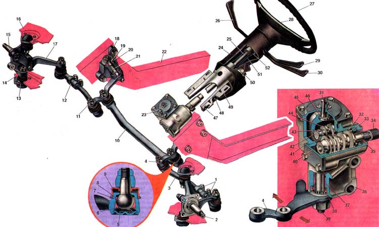

| Рулевое управление состоит из червячного редуктора, рулевого колеса 27, вала 25 рулевого управления и рулевого привода. Червячный редуктор расположен в алюминиевом картере 36, который крепится к левому лонжерону кузова тремя болтами с самоконтрящимися гайками. Между картером рулевого механизма и лонжероном установлены регулировочные прокладки, которыми достигается соосность вала червяка и вала рулевого управления. Для этой же цели два отверстия в картере под болты крепления выполнены овальными. В картере на двух радиально-упорных подшипниках 33 установлен червяк 32. Подшипники не имеют внутренних колец. Их роль выполняют беговые дорожки, выполненные на торцах червяка. Зазор в подшипниках червяка регулируется прокладками 41, установленными под нижней крышкой 40. На выходе из картера вал 34 червяка уплотнен сальником 35. На шлицевой части вала червяка выполнена кольцевая канавка для стяжного болта при соединении вала червяка с наконечником вала руля. В зацеплении с червяком находится двухгребневой ролик 44, который вращается на оси 42 в двухрядном игольчатом подшипнике. Концы оси после ее запрессовки в отверстия проушин вала 39 расклепаны с применением электроподогрева, т. е. это соединение неразъемное. Между торцами ролика и пазом вала сошки установлены упорные шайбы 43, ограничивающие осевое перемещение ролика на оси. Вал сошки цилиндрической шлифованной частью установлен в двух бронзовых втулках 37 и на выходе из картера уплотнен сальником 38. На конические шлицы вала сошки насажена в одном определенном положении сошка 4, благодаря сдвоенному шлицу на валу и сдвоенной впадине в отверстии сошки. Зацепление червячной пары выполнено со смещением осей ролика и червяка на 5,5 мм, что позволяет регулировать беззазорное зацепление ролика с червяком по мере их износа. Это обеспечивается осевым смещением вала сошки при помощи регулировочного винта 31. Головка винта заходит в Т-образный вырез вала сошки вместе с пластиной 46, которая обеспечивает нужную посадку головки винта. Регулировочный винт 31 ввернут в верхнюю крышку 45, зафиксирован от проворачивания шайбой и затянут контргайкой. При заворачивании регулировочного винта в крышку вал сошки опускается, и выбирается зазор в зацеплении ролика с червяком. Детали червячного редуктора смазываются маслом ТАД-17и, которое заливается через отверстие, закрываемое пробкой 23. заправочная вместимость - 0,215 л. Рулевое колесо изготовлено из пластмассы, армированной стальным каркасом. В ступице рулевого колеса нарезаны шлицы со сдвоенной впадиной, а на валу 25 шлицы сдвоенные, что обеспечивает соединение колеса с валом только в одном положении. Рулевое колесо крепится ,,на валу гайкой, которая после затяжки рас- кернена в одной точке. Вал рулевого управления верхней частью опирается на втулку, запрессованную в трубу верхней опоры. Нижний конец трубы крепится стяжным болтом к кронштейну 49. На верхнем конце трубы стяжным хомутом крепится переключатель фар, указателей поворота, стеклоочистителя и смывателя ветрового стекла. В гнезде кронштейна 49 крепится двумя винтами выключатель 50 зажигания. Кронштейн 49 крепится к кронштейну панели кузова четырьмя болтами. Отверстия под болты крепления в кронштейне имеют овальную форму, за счет чего обеспечивается более точное соединение (центрирование) валов рулевого управления и червяка. Нижняя часть вала 25 шлицевым наконечником соединена с валом 34 червяка и закреплена стяжным болтом. В зоне крепления выключателя зажигания на валу рулевого управления приварено кольцо, в паз которого заходит запорный стержень противоугонного устройства выключателя зажигания. Вал рулевого управления закрыт облицовочным кожухом 24, состоящим из верхней и нижней частей, соединенных между собой винтами. Рулевой привод включает в себя: сошку 4, среднюю 10 и боковые тяги 3, маятниковый рычаг И, поворотные рычаги 17. Указанные детали связаны между собой шаровыми шарнирами. Сошка соединена со средней и боковой тягами. Упор сошки ограничивает угол поворота передних колес. Средняя тяга 10 цельная, на концах имеет гнезда для размещения деталей шаровых шарниров. Боковые тяги 3 составные. Каждая из них состоит из двух наконечников, соединенных между собой резьбовой регулировочной муфтой 12. Муфта фиксируется на наконечниках двумя стяжными хомутами 1. При такой конструкции боковых тяг возможно изменение их длины, что необходимо для регулирования схождения управляемых колес. Наружные наконечники боковых тяг шарнирно соединены с поворотными рычагами 17. которые крепятся болтами к поворотным кулакам. Внутренний наконечник правой боковой тяги соединен шарнирно с маятниковым рычагом, а наконечник левой тяги с сошкой. Все шаровые шарниры однотипны. Шаровой шарнир тяги состоим из стального пальца 7, сферическая головка которого опирается на разрезной конусный вкладыш 8, изготовленный из пластмассы с высокими противозадирными свойствами. Коническая пружина 6, поджимая вкладыш к сферической головке пальца 7, автоматически поддерживает беззазорное соединение между ними. Снизу в гнезде наконечника завальцована шайба 5, являющаяся опорой для пружины. Конусная часть пальца заходит в коническое отверстие поворотного рычага (сошки или маятникового рычага) и крепится корончатой гайкой, зафиксированной шплинтом. Шарниры при сборке заполняются смазкой ШРБ-4 и герметизируются: снизу опорной шайбой 5, сверху армированным колпачком 9. Пополнение или замена смазки производится только при ремонте автомобиля. Кронштейн маятникового рычага крепится с внутренней стороны правого лонжерона двумя болтами с самоконтрящимися гайками. Кронштейн отлит из алюминиевого сплава. В его сквозной проточке расположены две пластмассовые втулки 19, на которых поворачивается ось 21 маятникового рычага. К торцам втулок поджаты шайбы. Верхняя шайба насажена на лыски оси и поджата корончатой гайкой моментом, который обеспечивает поворот рычага с усилием 10-20 Н (1-2 кгс), приложенным на его конце. Нижняя шайба поджата к втулке самоконтрящейся гайкой моментом 106 Н-м (10 кгс-м). Этой же гайкой на оси неподвижно закреплен маятниковый рычаг И. Между торцевыми поверхностями шайб и корпуса кронштейна маятникового рычага установлены резиновые уплотнительные кольца 20. При сборке полость между втулками заполняется смазкой Литол-24. Этой же смазкой смазываются сами втулки. |
