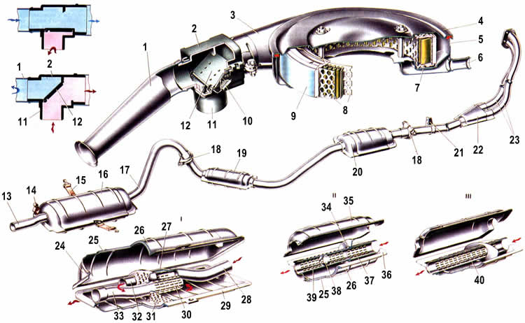

| Воздушный Фильтр обеспечивает очистку воздуха, поступающего в карбюратор, от механических примесей. На двигателе устанавливается воздушный фильтр сухого типа. со сменным фильтрующим элементом, с предочистителем. Для сезонной регулировки подогревом воздуха воздушный фильтр имеет терморегулятор 2. Воздушный фильтр состоит из корпуса 5, крышки 4 и фильтрующего элемента. Корпус и крышка отштампованы из листовой стали. Корпус фильтра устанавливается на фланце карбюратора на четыре шпильки и крепится самоконтрящимися гайками. На карбюраторе фильтр уплотняется резиновой прокладкой. Крышка 4 фильтра крепится тремя гайками, завернутыми на осях с дистанционными выступами, и уплотняется на корпусе 5 резиновой прокладкой, приклеенной к крышке. Корпус и крышка фильтра окрашены черной эмалью. Фильтрующий элемент изготавливается из специального фильтрующего картона, вставляется в металлические перфорированные оболочки 8. С наружной стороны устанавливается фильтрующий элемент 9 из синтетической ваты для предварительной очистки воздуха (предочиститель), увеличивающий пылеемкость фильтра. Фильтрующий элемент устанавливается в корпусе 5 и прижимается крышкой 4. Эластичные пластмассовые обеды, залитые на торцы фильтрующего элемента, обеспечивают герметичность соединений элемента с корпусом и крышкой. С нижней стороны к корпусу воздушного фильтра приварен коллектор 6 вытяжной вентиляции картера двигателя, который соединен с внутренней полостью корпуса за фильтрующим элементом, чем предотвращается замасливание маслом фильтрующего элемента в случаях наличия его в картерных газах. Коллектор 6 сбоку имеет патрубок для отвода картерных газов при малой частоте вращения коленчатого вала двигателя по шлангу в за- дроссельное пространство карбюратора. Патрубок шлангом соединен с золотниковым устройством карбюратора. Корпус 5 фильтра сбоку имеет патрубок 3 забора воздуха, к которому стяжным болтом крепится терморегулятор 2. На терморегулятор одевается пластмассовый патрубок 1 забора холодного воздуха. К патрубку И терморегулятора подсоединяется гофрированный шланг для подачи подогретого воздуха из зоны выпускного коллектора двигателя от воздухозаборника теплого воздуха. Гофрированный шланг крепится стяжными хомутами. При работе двигателя атмосферный воздух всасывается из подкапотного пространства в корпус воздушного фильтра через патрубок холодного воздуха или через воздухозаборник теплого воздуха из зоны выпускного коллектора по гофрированному шлангу в зависимости от положения заслонки терморегулятора 2. Воздух очищается предочистителем 9 от крупных механических примесей, фильтрующим элементом 7 от мелких примесей и поступает в карбюратор за счет разрежения в цилиндрах двигателя. В нормальных условиях эксплуатации автомобиля через каждые 20 000 км пробега необходимо заменять фильтрующий элемент. При эксплуатации по очень пыльным дорогам замену необходимо производить через каждые 10 000 км пробега автомобиля. Терморегулятор 2 служит для сезонной регулировки подогрева воздуха, поступающего в карбюратор. Терморегулятор состоит из пластмассового корпуса с заслонкой 12, положение которой можно изменять перестановкой рукоятки 10 вручную. В зависимости от температуры окружающего воздуха положение заслонки 12 меняют перестановкой рукоятки 10 в одно из трех положений: НОТ - для забора теплого воздуха через воздухозаборник по гофрированному шлангу и патрубку И; COLD - для забора холодного воздуха через патрубок 1; промежуточное положение, когда воздух всасывается через оба патрубка терморегулятора. На некоторых автомобилях ВАЗ-2107 могут быть установлены терморегуляторы с автоматическим приводом заслонки от термосилового элемента, установленного в корпусе терморегулятора и позволяющего автоматически приоткрывать и открывать заслонку терморегулятора, поддерживая определенную температуру воздуха на входе в воздушный фильтр. Диапазон работы термосилового элемента от +32 до +42 С. Сверху этого терморегулятора находится дополнительный пневмопривод заслонки терморегулятора, соединенный шлангом с полостью впускного трубопровода. При работе на холостом ходу за счет увеличенного разрежения во впускном трубопроводе пневмопривод воздействует на заслонку терморегулятора и приоткрывает ее. Этим обеспечивает поступление в воздушный фильтр теплого воздуха, чем достигается более полное сгорание рабочей смеси в цилиндрах двигателя и, следовательно, снижается токсичность отработавших газов. Глушители. Выпуск отработавших газов производится через выпускной коллектор, приемные трубы 23, газоприемник 22, дополнительные и основной глушители 20, 19 и 16. Приемные трубы и глушители неразборные, соединяются между собой вдвиганием труб одной в другую и закрепляются стяжными хомутами 18. Причем одна из соединяемых труб имеет развальцованный конец с двумя продольными диаметрально расположенными прорезями. При сборке упомянутые прорези необходимо полностью перекрывать вдвиганием труб. Приемные трубы состоят из фланца и двух труб. Газоприемник 22 приемных труб сварен из двух штампованных половинок, закрытых с обеих сторон асбестовыми теплоизоляционными прокладками и тонкостенными защитными кожухами. Приемные трубы фланцем крепятся на шпильки к выпускному коллектору четырьмя латунными гайками, а также хомутом 21 к коробке передач. Между фланцем и выпускным коллектором устанавливается уплотнительная прокладка, изготовленная из асбеста, армированного перфорированной стальной лентой. Дополнительные и основной глушители состоят каждый из двух штампованных полукорпусОв, перфорированных труб и перегородок. Основной глушитель 16 имеет полукорпуса 24 и 29. перегородки и перфорированные трубы 30, 31 и 32. Полу- корпуса двойные, между которыми для теплоизоляции и снижения шума заложен теплоизоляционный материал 25 листовой асбест или другой материал). Полукорпуса основного глушителя и внутренние перфорированные трубы для повышения коррозионной стойкости изготовлены из нержавеющей стали. Передний дополнительный глушитель 20. в отличие от основного. имеет только одну глухую перегородку 34, перфорированные соосно расположенные трубы 37 и 39 и дросселирующую диафрагму 38. Задний дополнительный глушитель имеет одну перфорированную трубу и одну перегородку. Каждая камера глушителя. образованная перегородками, позволяет при выпуске отработавших газов подавлять шум определенного диапазона частот. Глушители с трубами крепятся к полу кузова двумя резиновыми ремнями 15 за корпус основного глушителя и резиновой подушкой 14 за выпускную трубу 13. |
