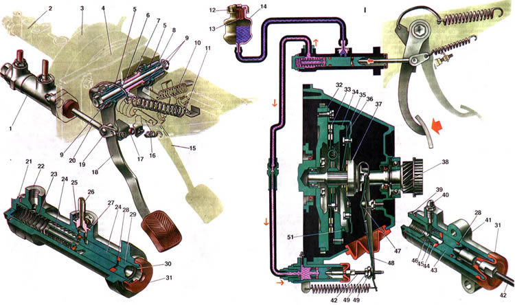

| Педали сцепления и тормоза подвешены к кронштейну 4 на одной оси 8, выполненной в виде болта. Под его головку установлена упорная шайба, а на его конец навертывается гайка с пружинной шайбой. В ступицах педалей установлены наружные пластмассовые втулки 9. Поворот педалей происходит на внутренних металлических втулках 5, надетых на ось. Между педалью тормоза и щекой кронштейна установлена дистанционная пластмассовая втулка 7. Педаль сцепления шарнирно соединена с толкателем 20 и пластиной 19 оттяжной пружины. Они удерживаются на пальце шплинтом. Оттяжная пружина 16 удерживает педаль сцепления в исходном положении, при котором педаль упирается в колпачок ограничителя 17 хода педали. Другой конец толкателя входит в гнездо поршня 29 главного цилиндра. Ограничителем хода педали регулируют зазор между полусферическим концом толкателя и поршнем 29. К верхнему концу педали приварен кронштейн, в вырез которого заходит крючок 6; другой конец крючка соединен с сервопружиной И. Сервопружина стремится повернуть верхнюю часть педали в сторону выключения сцепления, чем значительно снижает усилие, прикладываемое к педали сцепления. Главный цилиндр 1 привода выключения сцепления крепится на двух шпильках к торцевой пластине кронштейна педалей. К этой же пластине крепятся вакуумный усилитель 3 с главным цилиндром 2 привода тормозов. В полости главного цилиндра установлены два поршня 24 и 29 и возвратная пружина 23. Она упирается одним концом в пробку 21, другим - в буртик поршня 24 и служит для возвращения поршней в исходное положение. За счет установки двух поршней уменьшаются радиальные нагрузки на поршень 24 при воздействии толкателя 20 на поршень 29, а также улучшается уплотнение поршней, так как между ними сжимается уплотнительное кольцо 28. Поршень главного цилиндра уплотнен резиновым кольцом, которое расположено в канавке поршня и создает герметичность в рабочей полости цилиндра. Чтобы по мере возрастания давления в рабочей полости одновременно улучшалось уплотнение поршня, в его хвостовике выполнен осевой канал, соединяющийся с радиальными отверстиями, которые выходят в канавку уплотнительного кольца. Когда давление в рабочей полости цилиндра возрастает, то по/- его воздействием уплотнительное кольцо распирается по радиусу, т. е. плотнее прилегает к зеркалу цилиндра. Одновременно уплотнительное кольцо является клапаном, через который полость цилиндра сообщается с бачком 14. Это происходит при крайнем заднем положении "поршней, когда уплотнительное кольцо н6 перекрывает компенсационное отверстие в корпусе цилиндра. Все детали удерживаются в полости цилиндра стопорным кольцом 30. Защитный колпачок 31 предохраняет полость цилиндра от загрязнения. В отверстиях корпуса цилиндра закреплены трубопровод, отводящий жидкость от главного цилиндра к рабочему, и штуцер 26, соединенный шлангом с бачком гидропривода. Штуцер 26 в гнезде корпуса уплотнен резиновой прокладкой 27 и крепится стопорной шайбой 25. Рабочий цилиндр 32 (см. рис. 13) привода выключения сцепления крепится двумя болтами к картеру 13 сцепления. Верхний болт одновременно крепит пластину оттяжной пружины 33, которая возвращает в исходное положение вилку выключения сцепления. В корпусе цилиндра расположен поршень 43 (см. рис. 14) с двумя уплотнительными кольцами. Заднее кольцо 28 установлено в канавке поршня, переднее постоянно поджимается через опорную тарелку 44 пружиной 45 к торцевой поверхности поршня. Другой конец пружины упирается в опорную шайбу 46, которая удерживается на хвостовике поршня стопорным кольцом. Рабочая полость цилиндра через осевой канал и радиальные отверстия сообщается с канавкой уплотнительного кольца, что обеспечивает более плотное прилегание кольца к зеркалу цилиндра при выключении сцепления, когда в рабочей полости создается давление жидкости. В корпус ввернута пробка 39, в отверстие которой ввернут наконечник шланга. В прилив корпуса ввернут штуцер 40 для прокачки привода сцепления. Бачок 14 закреплен на кронштейне щитка передка кузова. Он изготовлен из полупрозрачной пластмассы, что облегчает проверку уровня жидкости в нем. Пробка 12 бачка имеет гофрированный резиновый отражатель 13, который предохраняет полость бачка от загрязнения и является успокоителем жидкости. Кроме того, отражатель не допускает непосредственного контакт; жидкости с воздухом, что увеличивает срок ее службы Полость бачка соединена с атмосферой через отверстие в пробке. При понижении уровня жидкости в бачке давление воздуха над отражателем устраняет разрежение, возникающее в бачке. В нижней части бачке имеется штуцер, на котором закреплен шланг для подвода жидкости в полость главного цилиндра. Когда сцепление включено, и водитель не воздействует на педаль сцепления, то между подшипником выключения сцепления и накладкой упорного фланца имеется зазор, равный 1, 5-2 мм. Нажимная пружина 35 за счет своей упругости давит на кольцевой выступ нажимного диска и прижимает его к ведомому диску 33. который прижимается к поверхности маховика. За счет сил трения между дисками крутящий момент передается через узлы трансмиссии на ведущие колеса автомобиля. При выключении сцепления усилие от педали через толкатель передается на поршни 29 и 24, которые, перемещаясь, создают давление, и жидкость через трубку и шланг поступает в полость рабочего цилиндра, создавая давление на поршень 43. Поршень через толкатель и регулировочную гайку 49 передает усилие на вилку 48. Поворачиваясь на шаровой опоре 47. вилка перемещает муфту подшипника 37 выключения сцепления. Первоначально выбирается зазор между подшипником и фрикционным кольцом упорного фланца. На этом заканчивается свободный ход педали сцепления, равный 25-35 мм. При дальнейшем ходе педали упорный фланец давит на лепестки нажимной пружины, которая, прогибаясь на опорных кольцах, оттягивает через фиксаторы 51 нажимный диск 34 от ведомого диска 33, после чего передача крутящего момента на первичный вал коробки передач прекращается. При отпускании педали сцепления детали главного и рабочего цилиндров и сама педаль возвращаются в исходное положение под действием возвратных пружин. Давление в системе привода падает, и нажимный диск под действием упругости нажимной пружины прижимает ведомый диск к поверхности маховика. |
