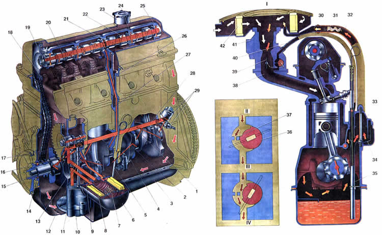

| Система смазки двигателя за счет подачи масла к трущимся поверхностям обеспечивает: уменьшение трения и повышение механического КПД двигателя, уменьшение износа трущихся деталей; охлаждение деталей двигателя и вынос продуктов износа из сопряжений деталей двигателя.
Смазывание трущихся деталей наряду с подбором материалов и вида обработки их поверхностей эффективно повышает долговечность двигателя. Система смазки также обеспечивает очистку циркулирующего масла от механических и других вредных примесей при прохождении его через масляный фильтр с бумажным фильтрующим элементом. Масло для двигателя имеет комплекс присадок, обеспечивающих высокие смазочные свойства масла, стойкость против окисления и возможность работы в широком интервале температур. Необходимый для нормальной работы двигателя запас масла находится непосредственно в картере двигателя.
Заправку масла в картер двигателя производят через маслоналивную горловину, герметично закрываемую крышкой 19. Отработанное масло сливают из системы через отверстие, закрытое резьбовой пробкой. Вместимость системы смазки 3,75 л. Уровень масла контролируется по меткам на указателе уровня. Давление масла на прогретом двигателе при средних оборотах коленчатого вала составляет 0,35-0,45 МПа. Система смазки двигателя комбинированная: под давлением и разбрызгиванием.
Под давлением смазываются коренные и шатунные подшипники, опоры распределительного вала, втулка шестерни и валика привода масляного насоса и распределителя зажигания. Маслом, вытекающим из зазоров и разбрызгиваемым движущимися деталями, смазываются стенки цилиндров, поршни с поршневыми кольцами, поршневые пальцы в бобышках поршня, цепь привода газораспределительного механизма, опоры рычагов привода клапанов, а также стержни клапанов в их направляющих втулках.
В систему смазки входят: масляный насос 1, приемный патрубок с фильтрующей сеткой, прикрепленный к корпусу насоса; полнопоточный масляный фильтр, установленный на левой передней стороне двигателя; редукционный клапан давления масла, встроенный в приемный патрубок; датчик 23 контрольной лампы давления масла. Датчик контрольной лампы давления масла соединен с контрольной лампой давления масла на щитке приборов, которая загорается при падении давления масла до 0,02-0,06 МПа (0,4-0,8 кгс/см').
При работе двигателя с исправной системой смазки лампа должна гаснуть (если двигатель не перегрет). Циркуляция масла при работе двигателя происходит следующим образом. Масляный насос 1, приводимый в движение парой зубчатых колес со спиральными зубьями, засасывает масло из картера через фильтрующую сетку приемного патрубка и подает его по каналу 3 в полнопоточный фильтр. Отфильтрованное масло по каналу 4 попадает в продольный магистральный канал 22, проходящий вдоль блока с левой стороны, а оттуда по каналам 24, просверленным в перегородках блока цилиндров, подводится к коренным подшипникам коленчатого вала. К центральной опоре распределительного вала масло подводится по каналам 20, 21, просверленным в блоке ци- линдров, в головке цилиндров и в корпусе 17 подшипников распределительного вала.
В прокладке головки блока цилиндров имеется окантованное медью отверстие, по которому масло проходит из канала 21 блока в канал 20 головки. В каждом вкладыше первого, второго, четвертого и пятого коренного подшипников имеется по два отверстия, через которые масло попадает в кольцевые канавки на внутренней поверхности вкладышей. Из канавок часть масла идет на смазывание коренных подшипников, а другая часть по каналам 6, просверленным в шейках и щеках коленчатого вала, к шатунным подшипникам, и от них через отверстия в нижних головках шатунов струя масла попадает на зеркало цилиндров в момент совпадения отверстия подшипника с каналом в шатунной шейке.
Масло для смазывания третьего (центрального) коренного подшипника поступает из канала через два отверстия во вкладышах. Во вкладышах этого коренного подшипника отсутствуют кольцевые канавки и от него нет отвода масла к шатунному подшипнику. Масло, прошедшее к центральной опоре распределительного вала через кольцевую выточку 18 в опорной шейке, попадает в магистральный канал 15 распределительного вала, а из канала через отверстия 14 и 16 в кулачках и опорных шейках к рабочим поверхностям кулачков, рычагов и опор вала.
Масло от первого подшипника валика 10 привода масляного насоса и распределителя зажигания поступает по каналу, просверленному в самом валике, ко второму подшипнику. К втулке 9 шестерни привода масляного насоса и распределителя зажигания масло подводится по отдельному каналу 5 из полости перед масляным фильтром. Остальные детали смазываются разбрызгиванием и самотеком. Масло, собирающееся под крышкой головки блока цилиндров, стекает в картер двигателя через специальные полости 11 слива и вентиляции в головке и блоке цилиндров. Для того, чтобы при работе двигателя на любом режиме обеспечить необходимое давление масла в магистрали, а также чтобы компенсировать увеличивающийся при износе двигателя расход масла, масляный насос имеет избыточную производительность. А чтобы предотвратить повышение давления масла сверх допустимого, в системе установлен редукционный клапан, перепускающий избыточное масло в маслоприемник.
Масляный насос (см. рисунок поперечного разреза двигателя) шестеренчатого типа, установлен внутри картера и крепится к блоку цилиндров двумя болтами. Ведущая шестерня насоса закреплена на валике неподвижно, а зубчатое колесо свободно вращается на оси, запрессованной в корпусе насоса. Масло поступает в насос по маслоприемному патрубку, пройдя фильтрующую сетку. В корпусе маслоприемного патрубка встроен редукционный клапан. При повышении давления в системе смазки выше допустимого масло отжимает редукционный клапан и избыточное масло перепускается из полости давления в полость маслоприемника.
Давление, при котором срабатывает редукционный клапан, обеспечивается пружиной соответствующей упругости, установленной на заводе. Это давление не регулируется. Масляный фильтр Масляный фильтр полнопоточный, неразборный. До 1986 г. на двигатели ставился масляный фильтр 2101 (показан на рисунке), который ввиду больших размеров, чем фильтр 2105, ставился с помощью кронштейна 2. Позднее на все описываемые двигатели ставится фильтр 2105. Ввиду меньших размеров он может ставиться на все двигатели ВАЗ. Фильтр навернут на штуцер и прижат к кольцевому буртику кронштейна или блока цилиндров. Герметичность соединения обеспечивается резиновой прокладкой, установленной между крышкой фильтра и буртиком блока.
Масло поступает в фильтр по каналу 3 и, пройдя фильтрующий элемент 27, выходит в магистральный канал 22 блока через центральное отверстие и штуцер крепления. Фильтр имеет противодренажный клапан 28, предотвращающий отекание масла из системы при остановке двигателя, и перепускной клапан 26, который срабатывает при засорении фильтрующего элемента и перепускает масло помимо фильтра в магистральный канал 22. Фильтрация масла производится бумажным элементом 27. При смене масла в двигателе фильтр необходимо заменять. чтобы обеспечить эффективную фильтрацию масла.
Система вентиляции картера двигателя. Во время работы двигателя через зазоры в местах установки поршневых колец и зазоры между стержнями клапанов и направляющими втулками в картер проникает некоторое количество отработавших газов. При пуске двигателя в цилиндрах также конденсируются пары бензина, которые, попадая в картер, разжижают масло и ухудшает его смазывающие свойства.
Имеющиеся в составе отработавших газов пары воды, конденсируясь в картере, вспенивают масло и приводят к образованию густых и липких эмульсий, а в соединении с сернистым газом образуют кислоты. которые разъедают рабочие поверхности деталей двигателя и ускоряют их износ. Для удаления из картера газов и паров бензина, что увеличивает срок службы масла и повышает долговечность двигателя, служит принудительная вентиляция картера, осуществляемая отсосом газов из картера во впускную трубу двигателя. Кроме того, вентиляция картера не допускает повышения давления в картере из-за проникновения в него отработавших газов. А поскольку система вентиляции закрытая, то исключается попадание картерных газов в салон автомобиля и уменьшается выброс токсичных веществ в атмосферу.
Картерные газы отсасываются по шлангу, надетому на патрубок крышки маслоотделителя 31, в вытяжной коллектор 29, размещенный под воздушным фильтром. Оттуда газы могут отсасываться двумя путями: 1) вверх в пространство за фильтрующим элементом воздушного фильтра и далее через карбюратор во впускную трубу двигателя; 2) через шланг 36 в золотниковое устройство карбюратора и далее в задроссельное пространство карбюратора. Золотниковое устройство регулирует режим отсоса газов при различной частоте коленчатого вала. Оно состоит из золотника 33, находящегося на оси дроссельной заслонки первичной камеры, и калиброванного отверстия 34 в корпусе карбюратора.
При малой частоте вращения коленчатого вала (при закрытых дроссельных заслонках) разрежение на входе в карбюратор незначительно и основная масса газов отсасывается по шлангу 36, а затем через калиброванное отверстие 34 золотникового устройства в задроссельное пространство карбюратора. Калиброванное отверстие 34 ограничивает количество отсасываемых газов, и система вентиляции оказывает малое влияние на величину разрежения за дроссельной заслонкой. С повышением частоты вращения коленчатого вала при открывании дроссельной заслонки 35 золотник 33 поворачивается и открывает дополнительный путь для газов по канавке золотника и газы отсасываются как по шлангу 36, так и через воздушный фильтр.
Общее количество отсасываемых газов увеличивается наконец, при высокой частоте вращения коленчатого вала (дроссельные заслонки открыты полностью) основная масса картерных газов отсасывается в воздушный фильтр в пространство за фильтрующим элементом. Чтобы пламя не попало в картер двигателя при "выстреле" в карбюратор, в вытяжном шланге установлен пламегаситель 30. В вытяжной шланг картерные газы проходят через маслоотделитель 31, отделившееся от газов масло по трубке 32 стекает в масляный картер. Корпус маслоотделителя 31 установлен в приливе блока цилиндров и закрыт крышкой. |
