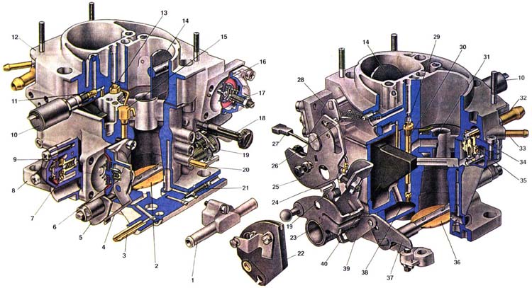

| Карбюратор эмульсионного типа с падающим потоком, двухкамерный с последовательным открытием дроссельных заслонок. Карбюратор имеет сбалансированную поплавковую камеру, подогрев зоны дроссельной заслонки первой камеры на выходе эмульсии топлива с воздухом из системы холостого хода, блокировку второй камеры при не полностью открытой воздушной заслонке. В карбюраторе имеются две главные дозирующие системы, переходная система и система холостого хода с электромагнитным запорным клапаном первой камеры, переходная система второй камеры, эконостат, экономайзер мощностных режимов, диафрагменный ускорительный насос, диафрагменное пусковое устройство. Кроме того, электромагнитный запорный клапан 10 и концевой выключатель регулировочного винта 18 количества смеси холостого хода карбюратора в комплекте с электронным блоком управления и соединяющими их электрическими проводами составляют экономайзер принудительного холостого хода. Карбюратор устанавливается на впускную трубу на четыре шпильки и крепится гайками. Блокировка второй камеры имеет рычаг 19 со штифтом и пружиной, установленный на рычаге 23 привода дроссельных заслонок шарнирно. Если полностью не открыта воздушная заслонка 14, блокировка не допускает открывания дроссельной заслонки 36 второй камеры, исключая возможность работы второй камеры. Привод управления дроссельными и воздушной заслонками тросовый. Дроссельные заслонки открываются педалью в салоне кузова. Верхний конец рычага педали соединяется тросом с сектором 22 управления дроссельными заслонками. Трос помещается в оболочке. Воздушная заслонка 14 карбюратора управляется рукояткой, расположенной под панелью приборов в салоне. Рукоятка соединяется тягой с рычагом 25 управления воздушной заслонкой. Примечание. Маркировка жиклеров определяется расходом, который замеряется с помощью микроизмерителей. Настройка микроизмерителей осуществляется по эталонным жиклерам. |
