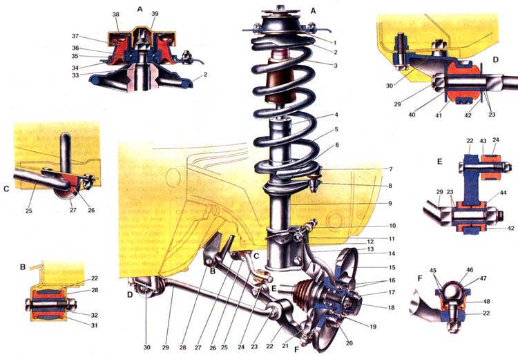

| Подвеска состоит из направляющего устройства, упругих и гасящих элементов. Направляющее устройство подвески определяет перемещение колес относительно кузова, а также передает силы и моменты от колес на кузов. К направляющему устройству относятся нижний рычаг 22 подвески и телескопическая стойка 9, соединенные между собой поворотным кулаком 13. Телескопическая стойка дополнительно выполняет функции гасящего элемента. К направляющему устройству относится также штанга стабилизатора поперечной устойчивости, выполняющая одновременно и роль растяжки рычага подвески. Нижний рычаг 22 подвески откован из стали. Он крепится к кронштейну 28 кузова болтом с гайкой и пружинной шайбой. В головку рычага, через которую проходит болт крепления, запрессован резинометаллический шарнир, состоящий из резиновой 31 и металлической 32 втулок. При качании рычага происходит упругая деформация резиновой втулки. Проворачивание втулок 31 и 32 относительно друг друга или резинометаллического шарнира на головке рычага и относительно болта крепления не допускается. Для стабилизации рычага подвески он с одной стороны распирается растяжкой 29, а с другой штангой 25 стабилизатора поперечной устойчивости. Растяжка соединяется с рычагом через два резинометаллических шарнира, запрессованных в отверстия рычага. Резиновая втулка 44 шарнира запрессована между двумя металлическими втулками, и оба шарнира зажаты в отверстии рычага самоконтрящейся гайкой между двумя шайбами 42. Другой конец растяжки соединяется с кронштейном 30, который крепится к кузову тремя болтами. В кронштейне растяжки запрессован резинометаллический шарнир, состоящий из резиновой 41 и металлической 40 втулок. Шарнир зажимается на растяжке самоконтрящейся гайкой между шайбами 42. С обеих сторон растяжки установлены регулировочные шайбы 23, которыми регулируется продольный угол наклона оси поворота. На растяжке с одной стороны выполнен шестигранник, с другой лыски под ключ для удержания растяжки при повороте гаек растяжки. Штанга 25 стабилизатора поперечной устойчивости соединяется с рычагом подвески при помощи короткой стойки 24, имеющей две головки. В нижнюю головку запрессован резинометаллический шарнир, через который проходит болт крепления стойки к рычагу подвески. В другую головку запрессована резиновая втулка, через которую проходит конец штанги стабилизатора. Средняя (торсионная) часть ее крепится к лонжеронам кузова двумя кронштейнами 27, в которых расположены подушки 26. Отверстия в кронштейнах под болты крепления выполнены овальными, что облегчает установку штанги на автомобиль. Наружный конец рычага подвески соединяется через шаровой шарнир 21 с поворотным кулаком 13. Палец шарнира заходит в коническое отверстие рычага и крепится самоконтрящейся гайкой. Шаровой шарнир состоит из неразъемного корпуса 45, в котором залит специальной смолой подшипник 46, изготовленный из низкофрикционной тефлоновой ткани. Он охватывает шаровую головку пальца 47. Внутренняя полость шарнира герметизируется защитным армированным чехлом 48. При сборке шарнира в чехол закладывается смазка ШРБ -4, рассчитанная на весь срок службы шарнира при условии сохранения герметичности чехла. Корпус шарнира крепится снизу болтами к поворотному кулаку 13. Верхняя часть поворотного кулака крепится к кронштейну 12 телескопической стойки двумя болтами. Верхний болт 11 имеет эксцентриковый поясок и лыску, на которую устанавливается эксцентриковая шайба 10. Оба эксцентрика упираются в отбортовку щек кронштейна, а цилиндрическая часть болта проходит через отверстия кронштейна и поворотного кулака. Такое крепление обеспечивает перемещение поворотного кулака относительно кронштейна стойки при повороте верхнего болта. Этим самым рещлируется развал передних колес. В полости поворотного кулака устанавливается двухрядный шариковый подшипник 20 закрытого типа с "вечной" смазкой. Он фиксируется в поворотном кулаке двумя стопорными кольцами 16. На подшипнике вращается ступица переднего колеса, которая при помощи шлиц соединяется с хвостовиком 18 корпуса шарнира привода колеса. Крепится ступица гайкой, под которую устанавливается упорная шайба. Снаружи полость ступицы закрывается колпаком 17. Изнутри полость кулака защищена от загрязнения грязеотражательными кольцами, одно из которых приварено к корпусу шарнира, а другое к поворотному кулаку. За счет перекрытия колец образуется лабиринтное уплотнение. К приливам кулака крепится болтами защитный кожух 14 тормозного диска 15. Диск соединяется со ступицей двумя установочными штифтами 19. Телескопическая гидравлическая стойка 9 верхней частью соединяется эластично с кузовом, а нижней с поворотным кулаком. На телескопической стойке установлены: пружина 5, пенополиуретановый буфер 3 хода сжатия и верхняя опора 1 в сборе с болтами крепления. Пружина устанавливается между верхней 2 и нижней 6 опорными чашками. Нижняя чашка приварена к стойке подвески, верхняя крепится вместе с опорой 1 на штоке стойки. Буфер 3 устанавливается на штоке в сборе с защитным кожухом, который предохраняет шток от механических повреждений. Верхняя опора 1 обеспечивает эластичную связь стойки с кузовом и является одной из точек, относительно которой происходит поворот оси колеса. Опора состоит из наружного 34 и внутреннего 35 корпусов, между которыми зажата износостойкая резина 37. Во внутренний корпус опоры запрессован упорный шариковый подшипник 36. Верхняя опора в сборе с ограничителем 38 крепится на штоке самоконтрящейся гайкой. |
