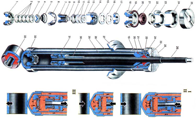

| Амортизатор задней подвески гидравлический, телескопический, двухстороннего действия. Он состоит из резервуара 28, цилиндра 29, клапана 32 сжатия, штока 26 в сборе с поршнем 31 и клапанами, обоймы 19 с направляющей втулкой 18 и деталей уплотнения и крепления. Резервуар 28 выполнен из трубы, к нижней части которой приварено дно с проушиной, а в верхней части нарезана внутренняя резьба для гайки 24. Снаружи к резервуару приварена нижняя опорная чашка 27 пружины подвески. Клапан 32 сжатия напрессовывается на нижнюю часть цилиндра и прижимается им к дну резервуара. Он состоит из корпуса 1, обоймы 6, тарелки 4, пакета дисков 2 и 3 и пружины 5. В корпусе имеется центральное гнездо, к фаске которого сверху прижимаются диски клапана сжатия. В верхней и нижней частях корпуса клапана выполнены крестообразно расположенные вырезы для прохода жидкости. Пакет дисков состоит из четырех плоских дисков, один из которых верхний - имеет два выреза для дросселирования жидкости. Диски прижимаются к фаске гнезда пружиной 5 через тарелку 4, которая имеет четыре сквозных отверстия для прохода жидкости, и цилиндрический выступ. Этим выступом тарелка прижимается к внутренней части дроссельного диска 3. Благодаря цилиндрическому выступу между наружными краями дроссельного диска и тарелкой по всему периметру образуется щель для прохода жидкости к дросселирующим вырезам диска. Сверху на корпус клапана напрессовывается обойма 6. Она имеет поясок с отбортовкой для посадки в отверстие цилиндра, одно центральное и шесть периферийных отверстий для прохода жидкости. В цилиндре 29 перемещается шток 26 в сборе с поршнем 31 и двумя клапанами: перепускным и отдачи. Направляющая втулка 18 имеет фторопластовый слой на внутренней поверхности, благодаря которому резко снижается износ штока и втулки. Обойма 19 направляющей втулки запрессовывается в цилиндр. Во втулке имеется канал для слива жидкости из кольцевой полости обоймы в полость резервуара, чтобы не создавалось давление жидкости на сальник 21. Обойма направляющей втулки уплотняется в резервуаре резиновым кольцом 20, которое через обойму 23 сальника поджимается гайкой 24 к пояску обоймы 19 и поверхности резервуара. Этой же гайкой через обойму сальника и защитное кольцо 22 штока сальник 21 поджимается к кольцевому выступу обоймы направляющей втулки. Сальник 21 штока имеет три рабочих кромки, которые прижаты к хромированной поверхности штока. Канавки под нижними рабочими кромками выполнены под углом, за счет чего жидкость, прошедшая между направляющей втулкой и штоком, создает давление на рабочие кромки сальника, прижимая их к поверхностям штока, что улучшает уплотнение. Сверху на резервуар амортизатора надевается опора 25 буфера сжатия. В нижней части штока установлены: дистанционная втулка 30, ограничительная тарелка 17 перепускного клапана, пружина 16 и тарелка 15 перепускного клапана, поршень 13 с уплотнительным кольцом 14, диски 11 и 12 клапана отдачи, упорная тарелка 10, пружина 8 клапана отдачи и гайка 7. Дистанционная втулка 30 ограничивает перемещение штока при ходе отдачи, упираясь в обойму направляющей втулки штока. Поршень 13 металлокерамический, имеет восемь вертикальных каналов, расположенных по окружностям двух радиусов. Каналы, расположенные по окружностям большего радиуса, перекрываются сверху тарелкой 15 перепускного клапана, которая поджимается к ним плоской пружиной 16. Остальные каналы перекрываются снизу пакетом дисков клапана отдачи. Верхний диск 12 - дроссельный, он имеет четыре выреза по внешней окружности; следующие два диска 11 плоские. Пакет дисков прижимается пружиной 8 через опорную тарелку 10. Поршень в сборе с клапанами крепится на штоке гайкой 7, которая фиксируется раскерниванием торца штока в двух местах. Между гайкой и нижним диском клапана отдачи установлена шайба 9, предохраняющая диски от повреждения при завертывании или отвертывании гайки. Для создания уплотнения служит металла- керамическое кольцо 14. В отличие от стойки передней подвески ход отдачи в амортизаторе ограничивается более жестко упором распорной втулки 30 в обойму 19 направляющей втулки штока. Практически состояние амортизатора можно проверить следующим образом: установить автомобиль на эстакаду или смотровую канаву и раскачать его за задний бампер, прикладывая усилие 40.. 50 кгс. При исправных амортизаторах число свободных колебаний кузова не должно превышать трех: отсоединить нижнюю точку крепления амортизатора и прокачать его рукой. Исправный амортизатор прокачивается плавно, без провалов и заклиниваний, с небольшим сопротивлением, которое при ходе отбоя должно быть больше, чем при ходе сжатия. |
