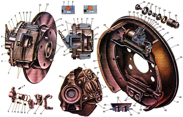

| Тормозной механизм переднего колеса дисковый, состоит из направляющей 11 колодок, суппорта 14, двух тормозных колодок 1 и тормозного диска 13. Направляющая колодок изготовлена из высокопрочного чугуна в виде скобы, которая имеет четыре бобышки. В двух из них выполнены резьбовые отверстия для болтов 19 крепления направляющей колодок к поворотному кулаку, в двух других просверлены отверстия для направляющих пальцев 8 суппорта- Направляющая колодок имеет продольный паз, через который проходит тормозной диск, и два проема для размещения тормозных колодок. Конфигурация проемов выполнена по форме тормозных колодок. Кроме того, в боковых проемах имеется две полки, к которым поджимаются пружинами 2 тормозные колодки. Все это создает плотную посадку тормозных колодок в направляющей и не допускает вибрацию колодок. Суппорт отлит из высокопрочного чугуна. Он сверху имеет паз для тормозных колодок, а в центре - сквозное смотровое окно, в котором размещены приливы тормозных колодок. Через это окно визуально определяют состояние накладок тормозных колодок. В ступеньки окна упираются пружины 2, вследствие чего они поджимают колодки к направляющей и фиксируют колодки относительно суппорта. Суппорт крепится двумя болтами 4 к фланцу колесного цилиндра, образуя "плавающую" скобу. Чтобы обеспечить совместное "плавание" суппорта и колесного цилиндра относительно направляющей, они соединяются с направляющей колодок не жестко, а при помощи пальцев 8, которые установлены в отверстиях направляющей. Пальцы крепятся болтами 3 к фланцу колесного цилиндра. При сборке пальцы покрываются смазкой, которая предохраняет это соединение от коррозии, чтобы обеспечить постоянное усилие для перемещения скобы независимо от срока эксплуатации автомобиля. На кольцевые пяоточки пильна и направляющей надет защитный чехол 9, предохраняющий стержень пальца от воздействия окружающей среды. Тормозные колодки стальные, имеют фигурную форму, которая обеспечивает их плотное прилегание к направляющей колодок. Вверху колодки имеют прилив, который размещен в окне суппорта. При помощи пальца к колодке крепится пружина 2. При установке суппорт давит на пружину, обеспечивая поджатие колодок к направляющей. К колодке приклеена фрикционная накладка 10. В одной из колодок может быть вмонтирован провод сигнализатора износа накладок. Колесный цилиндр крепится к суппорту и направляющей колодок болтами 3 и 4. В полости колесного цилиндра 5 установлен полый поршень 6, который уплотняется в цилиндре резиновым кольцом 7. Это кольцо имеет трапециидальную форму и располагается в канавке цилиндра. Оно плотно охватывает поверхность поршня. При движении поршня он увлекает за собой кольцо, скручивая его в канавке цилиндра. За счет упругости уплотнительного кольца поршень при растормаживании возвращается в первоначальное положение. Полость цилиндра защищена резиновым чехлом 18. В цилиндре выполнено два отверстия, в одно ввернут штуцер 20 для прокачки привода тормозного механизма, в другое - штуцер шланга 16 для подвода жидкости. Тормозной диск 13 чугунный, с внутренней стороны закрывается защитным кожухом 12, который крепится к поворотному кулаку. Тормозной механизм заднего колеса барабанный с автоматической регулировкой зазора между колодками и барабаном. Он смонтирован на опорном щите 28, который крепится на фланце рычага задней подвески вместе с осью заднего колеса. В нижней части щита двумя заклепками 45 крепится пакет пластин, одна из которых является опорой 43 для тормозных колодок 21. Другие платины (44) направляют движение нижней части колодок на опорной пластине, ограничивая их осевое перемещение. В верхней части щита крепится двумя болтами колесный цилиндр. Тормозные колодки стянуты верхней 24 и нижней 42 пружинами, которые поджимают колодки к нижней опоре и к упорам 36 поршней колесного цилиндра. Дополнительно колодки удерживаются в средней части направляющими пружинами 22, которые соединяются одним концом с ребром колодки, другим с пальцем опорного щита. Вследствие нежесткого соединения колодок со щитом тормоза они самоустанавливаются в момент торможения. Устройство автоматического регулирования зазора между колодками и барабаном расположено в колесном цилиндре. Его основным элементом является разрезное упорное кольцо 30, установленное на поршне 35 между буртиком упорного винта 26 и двумя сухарями 29 с зазором 1,25-1,65 мм. Упорные кольца установлены в цилиндр с натягом, обеспечивающим усилие сдвига кольца по зеркалу цилиндра не менее 35 кгс, что превышает усилие на поршне от стяжных пружин 24 и 42 колодок. При износе накладок зазор 1,25-1, 65 мм устраняется полностью, буртик на упорном винте 26 прижимается к буртику кольца 30, вследствие чего упорное кольцо сдвигается вслед за поршнем на величину износа. С прекращением торможения поршни усилием стяжных пружин сдвигаются до упора сухарей в буртик упорного кольца. На задних колодках крепятся пальцами 37 рычаги 38 ручного привода колодок. Тормозной барабан отлит из алюминиевого сплава, его рабочая поверхность образована чугунной вставкой, залитой внутри барабана. Крепится барабан к фланцу ступицы заднего колеса вместе с диском колеса четырьмя болтами. |
