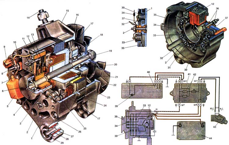

| На автомобилях ВАЗ-2108, -2109 применяется трехфазный генератор переменного тока типа 37.3701 со встроенным выпрямительным блоком и микроэлектронным регулятором напряжения. Он служит для питания потребителей электрическим током и для зарядки аккумуляторной батареи. Максимальная сила тока отдачи генератора (при 13 В и 5000 об/мин) составляет 55 А, а пределы регулируемого напряжения 14,1+0,5 В. Основные части генератора: ротор, статор, крышка 1 с выпрямительным блоком 25, крышка 15 с подшипником 20, шкив с вентилятором 16 и щеткодержатель с регулятором напряжения 12. Крышки и статор стянуты в единое целое четырьмя стяжными болтами 26. Ротор генератора представляет собой вращающийся электромагнит. Стальные клювообразные полюсные наконечники 17 и втулка 21, напрессованные на вал 6 ротора, образуют сердечник электромагнита. Между полюсными наконечниками в пластмассовом каркасе находится обмотка 22 ротора, называемая обмоткой возбуждения. Ток в обмотку подводится через медные контактные кольца 3, к которым припаяны выводы обмотки. Вал ротора вращается в двух шариковых подшипниках 4 и 20, установленных в крышках 1 и 15. Подшипники закрытого типа. Смазки, заложенной в них при изготовлении, достаточно на весь срок службы генератора. Задний подшипник 4 напрессован на вал ротора, а его наружная обойма поджимается резиновым кольцом, помещенным в канавку крышки. Передний подшипник 20 запрессован в крышку 15 и для надежности зажат между двумя стальными шайбами 18, стянутыми четырьмя винтами. Концы винтов раскернены. Внутренняя обойма этого подшипника, вместе с дистанционным кольцом 19, зажата гайкой крепления шкива между ступицей шкива и ступенькой вала. Статор генератора состоит из сердечника 23 с обмоткой 24. Сердечник набран из пластин электротехнической стали, соединенных в четырех местах электросваркой. В пазах сердечника уложена трехфазная обмотка статора, концы которой соединены в звезду без вывода нулевой точки. Выпрямитель, преобразующий переменный ток генератора в постоянный, выполнен в виде выпрямительного блока 25. Он представляет собой две алюминиевые пластины с запрессованными в них шестью диодами типа ВА-20 полупроводниковыми приборами, пропускающими ток только в одном направлении. Для упрощения конструкции выпрямителя применены диоды разной полярности "положительные" и "отрицательные". У положительных диодов на корпусе создается "плюс" выпрямленного напряжения, а у отрицательных "минус". Положительные диоды запрессованы в пластину 35 выпрямительного блока, а отрицательные - в пластину 37. Выпрямительный блок крепится к крышке 1 тремя болтами 2, изолированными вместе с пластиной 35 положительных диодов от крышки пластмассовыми втулками. Гайками болтов 2 одновременно зажимаются выводы диодов и обмотки статора. С пластиной 35 соединен зажим "30" (8) генератора, являющийся выводом "плюс" выпрямителя. Выводом "минус" является масса генератора. На пластине 35 выпрямительного блока установлены также и три дополнительных диода 34. Напряжение, снимаемое с этих диодов, идет для питания обмотки возбуждения 22 и схемы контроля исправности генератора с помощью контрольной лампы 39 разряда аккумуляторной батареи. Напряжение генератора регулируется микроэлектронным бесконтактным регулятором напряжения 12, закрепленным винтом на крышке 1. Это неразборный и нерегулируемый узел и в нем полностью отсутствуют какие- либо электромагнитные реле с контактами. Замыкание или размыкание цепи питания обмотки возбуждения генератора происходит за счет открытия или закрытия мощного выходного транзистора в регуляторе в зависимости от величины управляющего напряжения на выходе "Б" регулятора. В паз регулятора напряжения вставляется пластмассовый щеткодержатель с двумя щетками 11 и 13, через которые питается обмотка возбуждения генератора. Щетка И соединена с выводом "В" регулятора напряжения, а щетка 13 с выводом "Ш" Этот вывод находится на внутренней стороне регулятора и не маркируется на его корпусе. Работа генератора. При включении зажигания замыкаются контакты "15 /1" и "30/1" выключателя зажигания, затем контакты "30" и "87" реле зажигания (на рисунке не показано), и через обмотку возбуждения генератора начинает протекать ток, замыкающийся по пути: "плюс" аккумуляторной батареи зажим "30" генератора 38 монтажный блок 41 контакты "30" и "87" реле зажигания предохранитель "5" монтажного блока дополнительные резисторы 42 и по параллельной цепи через лампу 39 вывод "61" генератора вывод "В" регулятора 12 напряжения обмотка 22 возбуждения вывод "Ш", выходной транзистор регулятора напряжения "масса". Контрольная лампа 39 разряда аккумуляторной батареи горит, сигнализируя о том, что обмотка возбуждения питается от аккумуляторной батареи. Протекающий по обмотке возбуждения ток создает вокруг полюсов ротора магнитный поток. После пуска двигателя ротор генератора вращается, и под каждым зубцом статора проходит то южный, то северный полюс ротора. Поэтому магнитный поток, проходящий через зубцы статора, меняется по величине и направлению. Этот переменный магнитный поток пересекает витки обмотки статора и создает в ней электродвижущую силу Переменное напряжение и ток, индуктированные в обмотке статора, выпрямляются выпрямительным блоком и для питания потребителей используется уже выпрямленный постоянный ток, снимаемый с зажима "30" генератора. Одновременно с общего вывода дополнительных диодов 34 снимается выпрямленное напряжение для питания обмотки возбуждения генератора. У работающего исправного генератора напряжение на зажиме "30" и на общем выводе дополнительных диодов (штекер "61") одинаковы. Поэтому ток через контрольную лампу 39 не протекает, и она не горит. В этом случае обмотка возбуждения генератора питается от выпрямителя на трех дополнительных диодах, а аккумуляторная батарея заряжается генератором. Если контрольная лампа 39 горит, то это указывает на неисправность генератора, на то, что он либо вообще не дает напряжения, либо оно ниже напряжения аккумуляторной батареи. В этом случае напряжение на штекере "61" (напряжение генератора) ниже напряжений на зажиме "30" (напряжение аккумуляторной батареи). Поэтому в цепи между ними протекает ток, проходящий через контрольную лампу, и она горит. С увеличением частоты вращения ротора напряжение генератора повышается. Когда оно начинает превышать уровень 13,6-14,6 В, то выходной транзистор в регуляторе напряжения 12 запирается, и ток через обмотку возбуждения прерывается. Напряжение генератора падает, транзистор в регуляторе отпирается и снова пропускает ток через обмотку возбуждения. Чем выше частота вращения ротора генератора, тем больше время запертого состояния транзистора в регуляторе, следовательно, тем сильнее снижается напряжение генератора. Описанный процесс запирания и отпирания регулятора происходит с высокой частотой. Поэтому колебания напряжения на выходе генератора незаметны и практически можно считать его постоянным, поддерживаемым на уровне 13,6-14,6 В. |
