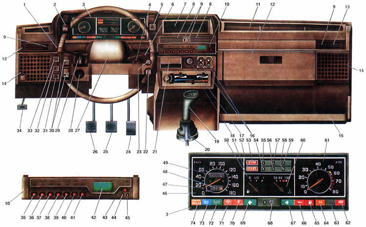

| 1.Рычаг переключателя световой сигнализации 2. Переключатель наружного освещения 3. Комбинация приборов. 4. Выключатель зажигания 5. Выключатель аварийной сигнализации 6. Рычаг переключателя стеклоочистителей и смывателей. 7. Гнездо для установки радиоаппаратуры. 8. Центральные сопла системы вентиляции и отопления салона. 9. Рычажки закрытия сопел. 10. Маршрутный компьютер. Устанавливается по заказу и предназначен для измерения, накопления и выдачи на цифровой дисплей одного из семи параметров: - времени в пути* - средней скорости движения; - пройденного пути; - суммарного, среднего или текущего расхода топлива; - текущего времени. Перед поездкой при нажатии на кнопку "START" устанавливаются в ноль значения всех параметров, за исключением "текущего расхода топлива" и "текущего времени". Цифровой дисплей последовательно индицирует значение параметра после нажатия на соответствующую кнопку управления. При выключении зажигания отключается индикатор маршрутного компьютера, но накопленная информация и ход часов сохраняются. В случае отключения аккумуляторной батареи происходит потеря всей накопленной информации. 11. Панель приборов. 12. Вещевой ящик. 13. Боковые сопла системы вентиляцни и отопления салона. 14. Облицовка громкоговорителя. 15. Журнальная полка. 16. Выключатели электростекдоподъемников устанавливаются на автомобилях, оборудованных электроприводами стеклоподъемников передних дверей. При нажатии на верхнее или нижнее плечо клавиши происходит соответственно подъем или опускание стекла. 17. Прикуриватель18. Пульт управления системой вентиляции и отопления салона 19. Рычаг переключения передач 20. Рычаг стояночного тормоза 21. Пепельница. 22. Рукоятка управления воздушной заслонкой карбюратора 23. Выключатель очистителя и смывателя фар устанавливается на части автомобилей. Нажатием на кнопку выключателя при включенном ближнем свете включаются очистители и омыватель фар. 24. Педаль акселератора. 25. Педаль тормоза. 26. Педаль сцепления. 27. Выключатель звукового сигнала. 28. Выключатель (регулятор) освещения приборов 29. Рукоятка гидрокорректора фар 30. Выключатели обогрева передних сидений устанавливаются на автомобилях, оборудованных системой обогрева сидений и включаются нажатием на нижнее плечо клавиши. О включенном обогреве сигнализирует контрольная лампа в самой клавише. 31. Выключатель заднего противотуманного света 32. Выключатель противотуманных фар подключается на автомобилях с установленными противотуманными фарами и включается нажатием на клавишу при включенном наружном освещении. 33.Выключатель обогрева заднего стекла. 34. Рычаг привода замка капота. 35. Кнопка времени в пути индицирует время в часах и минутах до значения 99.59, не включая остановки и стоянки с выключенным зажиганием. 36. Кнопка средней скорости движения индицирует среднюю скорость движения автомобиля в км/ч, не включая остановки и стоянки с выключенным зажиганием. 37. Кнопка пройденного пути индицирует пройденное расстояние в км до значения 999,9. 38. Кнопка суммарного расхода топлива индицирует расход топлива в литрах до значения 624,9. 39. Кнопка среднего расхода топлива индицирует расход топлива в л/км пути. 40. Кнопка текущего расхода топлива индицирует расход топлива на данный момент в л/км при скорости движения автомобиля более 10 км/ч или в л/ч при скорости автомобиля менее 10 км/ч. 41. Кнопка текущего времени индицирует время в часах и минутах до значения 23.59. 42. Цифровой дисплей. 43. Кнопка "START". 44. Кнопка установки часов. 45. Кнопка установки минут. Установка нового значения времени производится последовательным нажатием на кнопки установки часов и минут. При непрерывном нажатии на соответствующую кнопку происходит увеличение показаний часов или минут на две цифры в секунду. При нажатии на кнопку "START" происходит обнуление разрядов минут и секунд (привязка к радиосигналам точного времени). 46. Спидометр.47. Рукоятка сброса показаний суточного счетчика пройденного пути. Сброс показаний (обнуление) производится вращением рукоятки по часовой стрелке на остановленном автомобиле. 48. Суточный счетчик пройденного пути. 49. Суммарный счетчик пройденного пути. 50. Указатель уровня топлива. 51. Бортовая система контроля. 52. Табло "TEST" загорается в режиме самоконтроля сигнализаторов. Через 4 с, табло гаснет и сигнализаторы переходят в режим индикации действительных параметров систем и узлов автомобиля. 53. Табло "STOP" загорается совместно с контрольной лампой или сигнализатором, конкретизирующим вид неисправности, без устранения которой дальнейшее движение недопустимо. 54. Сигнализатор выхода из строя нитей ламп стоп сигнала и габаритных огней загорается в случае неисправности ламп стоп-сигнала при нажатии на педаль тормоза или ламп габаритных огней при включении наружного освещения. Подключается на части выпускаемых автомобилей. 55. Сигнализатор аварийного состояния рабочей тормозной системы загорается при понижении уровня тормозной жидкости ниже допустимого предела. 56. Сигнализатор износа колодок передних тормозов загорается при нажатии на педаль тормоза и горит до выключения зажигания, если износились накладки колодок передних тормозов. Подключается на автомобилях, укомплектованных датчиками износа колодок. 57. Сигнализатор недостаточного уровня охлаждающей жидкости загорается при понижении уровня жидкости в расширительном бочке ниже метки "MIN". 58. Сигнализатор недостаточного уровня масла в картере двигателя загорается, если уровень масла опустился ниже метки "MIN" указателя. 59. Сигнализатор недостаточного уровня омывающей жидкости в бачке стеклоомывателя загорается при понижении уровня жидкости ниже допустимого предела. 60. Указатель температуры охлаждающей жидкости. 61. Тахометр указывает частоту вращения коленчатого вала двигателя. Желтая зона шкалы обозначает режим работы двигателя с высокой частотой вращения коленчатого вала, красная - опасные для двигателя режимы. 62. Контрольная лампа стояночного тормоза 63. . Резервная контрольная лампа. 64. Контрольная лампа воздушной заслонки карбюратора 65. Контрольная лампа резерва топлива загорается, если в топливном баке осталось менее 4-6,5 л бензина. 66. . Контрольная лампа давления масла 67. Контрольная лампа включения указателей правого поворота. 68. Контрольная лампа зарядки аккумуляторной батареи 69. Контрольная лампа включения указателей левого поворота. 70. Контрольная лампа не пристегнутых ремней безопасности водителя. Подключается на автомобилях, укомплектованных ремнями безопасности с сигнализацией о не пристегнутых ремнях водителя. 71. Контрольная лампа незакрытых дверей загорается при не полностью закрытых дверях. Подключается на части выпускаемых автомобилей. 72. Контрольная лампа габаритного света 73. Контрольная лампа дальнего света фар 74. Контрольная лампа "CHECK ENGINE" (проверьте двигатель). Подключается на автомобилях, оборудованных системой спрыска топлива. Лампа загорается при включении зажигания и гаснет после пуска двигателя. Загорание лампы или ее мигание при работающем двигателе предупреждает о возникновении неисправности в системе, устранение которой должно быть произведено на ближайшем предприятии технического обслуживания. |
