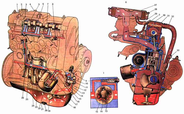

| Система смазки двигателя комбинированная, при которой часть деталей смазывается под давлением, часть самотеком и разбрызгиванием. Емкость системы смазки 3,5 л. Под давлением смазываются коренные и шатунные подшипники коленчатого вала, опоры распределительного вала. Маслом, вытекающим из зазоров и разбрызгиваемым движущимися деталями, смазываются стенки цилиндров, поршни с поршневыми кольцами, поршневые пальцы в бобышках поршня, кулачки распределительного вала, толкатели клапанов, а также стержни клапанов в их направляющих втулках. Система смазки включает масляный картер 21, масляный насос с редукционным клапаном 9 и маслоприемником 18, систему масляных каналов, полно поточный фильтр очистки масла с фильтрующим элементом 19, перепускным клапаном 22 и противодренажным клапаном 17, указатель уровня масла 33 и маслоналивную горловину. Давление масла контролируется датчиком 8, который ввертывается в отверстие масляной магистрали в головке цилиндров, соединяемой с главной масляной магистралью в блоке цилиндров. Давление должно быть 4,5 кгс/см* при частоте вращения коленчатого вала 5600 об/мин. Минимальное давление масла должно быть не менее 0,8 кгс/см* при 750-800 об/мин. При падении давления масла ниже допустимого предела загорается красным цветом контрольная лампа давления масла и световое табло "STOP" в комбинации приборов. Циркуляция масла при работе двигателя происходит следующим образом. Масляный насос, расположенный на переднем конце коленчатого вала, засасывает масло через фильтрующую сетку маслоприемника 18, приемную трубку и канал 12 в корпус насоса и подает его по каналам 10 в блоке цилиндров к полнопоточному фильтру. В фильтре масло очищается от механических примесей и смолистых веществ. Отфильтрованное масло по каналу 16 поступает в главную масляную магистраль 25, проходящую вдоль блока цилиндров, а оттуда по каналам 24 в перегородках блока цилиндров подводится к коренным подшипникам коленчатого вала. Во вкладышах коренных подшипников имеются по два отверстия, через которые масло проникает в кольцевые канавки на внутренней поверхности вкладышей. Из этих канавок часть масла идет на смазку коренных подшипников, а другая часть по каналам, просверленным в шейках и щеках коленчатого вала, к подшипникам нижних головок шатунов. Из бокового отверстия шатунного подшипника струя масла попадает на зеркало цилиндра в момент совпадения отверстия подшипника с каналом в шатунной шейке. Масло, снимаемое со стенок цилиндра маслосъемным кольцом, через отверстия в поршне отводится внутрь поршня и смазывает опоры поршневого пальца в бобышках поршня. В шатунных шейках коленчатого вала происходит центробежная очистка масла от посторонних включений, содержащихся в масле, которые скапливаются в наклонных каналах под действием центробежных сил в пространстве от отверстий в шатунной шейке до заглушки масляного канала коленчатого вала. Из главной масляной магистрали 25 масло по вертикальным каналам 26 в блоке и головке цилиндров подводится в масляную магистраль 6 головки цилиндров, а оттуда по каналам 5 к подшипникам распределительного вала. Вытекающим из подшипников распределительного вала маслом смазываются рабочие поверхности кулачков и толкателей клапанов. Масляный насос двигателя собран в специальном корпусе, прикрепленном к передней стенке блока цилиндров. Масляный насос односекционный, шестеренчатый, с шестернями внутреннего зацепления. Ведущая шестерня 13 масляного насоса устанавливается на переднем конце коленчатого вала. Ведомая шестерня 15 находится в корпусе масляного насоса. Для обеспечения необходимых зазоров между шестернями и корпусом при изменении температуры корпус отливается из чугуна, шестерни изготавливаются из металлокерамики. В корпусе полость всасывания отделяется от нагнетательной серпообразным выступом 14. Пара шестерен насоса вращается в корпусе с зазором 0,03-0,08 мм по высоте и 0,10-0, 176 мм по диаметру ведомой шестерни. Предельно допустимые зазоры в сопряжении равны 0,12- 0.15 мм по высоте и 0,30 мм по диаметру. При работе двигателя (см. схему работы масляного насоса) ведущая 13и ведомая 15 шестерни насоса всасывают масло и впадинами зубьев нагнетают его в нагнетательную полость насоса. При давлении выше 4.5 кгс/см* открывается редукционный клапан 9, и часть масла перепускается из полости давления в полость всасывания насоса. Масляный фильтр навернут на штуцер и прижат к кольцевому буртику на блоке. Герметичность соединения обеспечивается резиновой прокладкой, установленной между крышкой фильтра и буртиком блока. Масло поступает в фильтр по каналу 10 и, пройдя бумажный фильтрующий элемент 19, выходит в главную магистраль блока через центральное отверстие, штуцер крепления и канал 16. Фильтр имеет противодренажный клапан 17, предотвращающий отекание масла из системы при остановке двигателя, и перепускной клапан 22, который срабатывает при засорении фильтрующего элемента и перепускает масло помимо фильтра в масляную магистраль. Система вентиляции картера двигателя Принудительная вентиляция картера удаляет из картера газы, пары бензина, отсасывая их во впускной тракт и цилиндры двигателя, чем увеличивает срок службы масла и повышает долговечность двигателя. Кроме того, вентиляция картера не допускает повышения давления в картере из-за проникновения в него отработавших газов. А поскольку система вентиляции закрытая, то исключается попадание картерных газов в салон автомобиля, и уменьшается выброс токсичных веществ в атмосферу. Вентиляция осуществляется путем отсоса картерных газов по вытяжному шлангу 32, через сетку 31 маслоотделителя, шлангу 29 в корпус воздушного фильтра, а также по шлангу 30 в задроссельное пространство карбюратора. |
