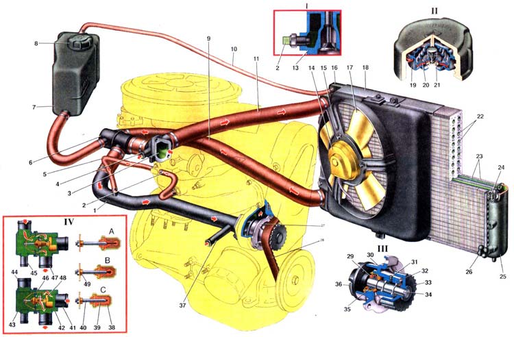

| Система охлаждения жидкостная закрытого типа с принудительной циркуляцией жидкости, с расширительным бачком 7. Система имеет насос 27 охлаждающей жидкости. неразборный термостат 6, электровентилятор, радиатор 18 с расширительным бачком 7, трубопроводы. шланги, сливные пробки. Привод насоса осуществляется от зубчатого ремня 28 привода распределительного вала. Вместимость системы, включая отопи- толь салона, составляет 7,8 л. Для контроля температуры жидкости имеется датчик 12, который завернут в рубашку охлаждения головки блока цилиндров. Указатель температуры жидкости устанавливается на комбинации приборов. При работе двигателя нагретая в рубашке охлаждения блока и головки блока цилиндров жидкость поступает через выпускной патрубок 3 по шлангу 11 в радиатор для охлаждения или в термостат 6, в зависимости от положения клапанов термостата. Далее охлаждающая жидкость всасывается насосом 27 и направляется в рубашку охлаждения двигателя. По шлангам 2 и 5 обеспечивается циркуляция жидкости и подогрев горючей смеси во впускной трубе и подогрев зоны дроссельной заслонки первой камеры карбюратора. К системе охлаждения через патрубки 4 и 37 шлангами подключается радиатор отопителя салона автомобиля. Насос охлаждающей жидкости 27 центробежного типа. Корпус 30 насоса изготавливается из сплава алюминия, валик 34 устанавливается в двухрядном шариковом подшипнике 32, который в корпусе стопорится винтом 31. Чтобы винт не ослабевал, контуры гнезда стопорного винта расчеканиваются после сборки. Подшипник не имеет внутренней обоймы, роль обоймы выполняет валик насоса. При сборке подшипник заполняется смазкой Литол-24 и в дальнейшем не смазывается. На передний конец валика напрессовывается зубчатый шкив 33, на задний крыльчатка 36. Зубчатый шкив изготавливается из металлокерамической композиции. К торцу крыльчатки. закаленному токами высокий частоты, на глубину 2-3 мм прижимается упорное уплотнительное кольцо 29 сальника 35, изготовленное из графитовой композиции. Сальник неразборный, запрессовывается в корпус насоса и предотвращает подтекание охлаждающей жидкости. Радиатор 18 разборный трубчатопластинчатый с пластмассовыми бачками 16 и 25. Сердцевина радиатора состоит из алюминиевых трубок 22 и алюминиевых охлаждающих пластин 23, крепится к пластмассовым бачкам и уплотняется резиновыми прокладками. Радиатор не имеет заливной горловины, верхний патрубок бачка 16 соединяется шлангом 10 с расширительным бачком. Левый бачок 16 имеет также подводящий и отводящий патрубки для подсоединения шлангов 11 и 9. Правый бачок 25 радиатора имеет сливную пробку 26 и датчик 24 включения и выключения электровентилятора. Расширительный бачок 7 изготавливается из полупрозрачной пластмассы, крепится ремнем к кронштейнам левого брызговика кузова. Нижний патрубок расширительного бачка соединяется шлангом с термостатом. Для предотвращения образования паровых пробок верхний патрубок бачка соединяется шлангом 10 с патрубком радиатора. Бачок имеет заливную горловину, закрываемую пластмассовой пробкой 8 с выпускным (паровым) 20 и впускным 21 клапанами. Клапаны в пробке устанавливаются в отдельном неразборном корпусе 19. Давление начала открытия выпускного клапана составляет 1,1 кгс/см'', впускного - 0,03- 0,13 кгс/см*. Для полного слива жидкости из системы должны быть вывернуты сливные пробки из бачка радиатора и из блока цилиндров, а также обязательно должна сниматься пробка 8 расширительного бачка. Электровентилятор состоит из электродвигателя 14 и крыльчатки 17. Крыльчатка четырехлопастная, изготавливается из пластмассы. Лопасти крыльчатки имеют переменный по радиусу угол установки и для уменьшения шума переменный шаг по ступице. Крыльчатка устанавливается на валу электродвигателя и поджимается гайкой. Для лучшей эффективности работы электровептилятор находится в кожухе 15, который крепится на кронштейнах радиатора в четырех точках. Электровентилятор в сборе устанавливается в резиновых втулках и крепится гайками на шпильках кожуха. Включение и выключение электровентилятора осуществляется в зависимости от температуры охлаждающей жидкости датчиком 24 типа ТМ-108, завернутым в бачок радиатора с правой стороны. Температура замыкания контактов датчика 99+3"С, размыкания 94+3"С. Термостат системы охлаждения ускоряет прогрев двигателя и поддерживает необходимый тепловой режим. При оптимальном тепловом режиме температура охлаждающей жидкости должна быть 85-95'С. Термостат 6 состоит из корпуса 42 и крышки 43, которые завальцовываются вместе с седлом основного клапана 46. Термостат имеет входной патрубок 44 входа охлажденной жидкости из радиатора, входной патрубок 41 шланга перепуска жидкости из головки блока цилиндров в термостат, патрубок 47 подачи охлаждающей жидкости в насос и патрубок 45 шланга расширительного бачка. Основной клапан 46 запрессовывается в стакан, в котором завальцована резиновая вставка 39. В резиновой вставке находится стальной полированный поршень 40, закрепленный на неподвижном держателе 49. Между стенками стакана и резиновой вставкой находится термочувствительный твердый наполнитель 38. Основной клапан прижимается к седлу пружиной. На основном клапане крепятся две стойки, на которых устанавливается перепускной клапан 48, поджимаемый пружиной. Термостат, в зависимости от температуры охлаждающей жидкости, автоматически включает или отключает радиатор системы охлаждения, пропуская жидкость через радиатор, или минуя его. |
