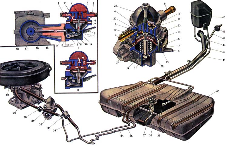

| Система питания включает следующие приборы: топливный бак 40, сепаратор 46 паров бензина, фильтр 33 тонкой очистки топлива, топливный насос 32, обратный клапан 30, двухходовой обратный клапан 45, топливопроводы и шланги, воздушный фильтр 28 с терморегулятором, карбюратор 29. впускную трубу и приборы выпуска отработавших газов. Подача топлива с обратным сливом части топлива от карбюратора обратно в топливный бак через калиброванное отверстие в патрубке карбюратора диаметром 0,70 мм. Обратный клапан 30, установленный на сливных шлангах, не допускает слива топлива из бака через карбюратор при опрокидывании автомобиля. Топливный бак соединяется шлангом 43 с сепаратором 46, который служит для конденсации паров бензина. Чтобы предотвратить вытекание топлива из бака через сепаратор, на втором шланге 44 сепаратора устанавливается обратный клапан двойного действия. Клапан работает в обоих направлениях: по мере расхода топлива пропускает атмосферный воздух в бак, а при повышении давления в баке выпускает воздух с парами топлива из топливного бака. Подача воздуха осуществляется через терморегулятор, воздушный фильтр 28, карбюратор 29, из которого в виде горючей смеси поступает через впускную трубу в цилиндры двигателя. Топливный бак 40 штампованный, сваренный из двух стальных листов. Для повышения коррозионной стойкости бак освинцовывается с обеих сторон. Вместимость бака 43 л, включая резерв топлива. Наливная горловина выведена в нишу в правом заднем крыле. Пробка имеет ограничитель момента затяжки, на некоторых автомобилях в пробке может устанавливаться замок. В топливном баке устанавливаются две дренажные трубки 38, которые вставляются одна в другую и имеют общий выход в патрубок, соединенный с сепаратором 46 паров бензина. Вместимость сепаратора 7 л. Пары бензина, конденсируясь в сепараторе, сливаются обратно в бак. Концы дренажных трубок в баке располагаются соответственно с правой и левой сторон с целью исключения вытекания топлива при поворотах автомобиля. Топливный насос 32 диафрагменного типа с механическим приводом снабжается рычагом ручной подкачки топлива. Производительность 60 л/мин. Приводится в действие толкателем 16 от эксцентрика 17 распределительного вала. Между насосом и корпусом привода устанавливается теплоизоляционная проставка 15 и регулировочные прокладки 13 и 14. Топливный насос состоит из нижнего корпуса 26 с рычагами привода, верхнего корпуса 20 с клапанами и патрубками, диафрагменного узла и крышки 21. Между корпусами 20 и 26 устанавливаются три диафрагмы 6 и 7: две верхние рабочие для подачи топлива, нижняя предохранительная для предотвращения попадания топлива в корпус привода при повреждениях рабочих диафрагм. Между рабочими и предохранительной диафрагмами располагаются наружная 27 и внутренняя 24 дистанционные прокладки. Наружная прокладка имеет отверстие для выхода наружу топлива при повреждениях верхних рабочих диафрагм. Диафрагмы 6 и 7 с тарелками устанавливаются на шток 9 и крепятся сверху гайкой. На штоке под узлом диафрагм находится сжатая пружина. Шток Т-образным хвостовиком вставляется в прорезь балансира И. Прорезь позволяет, не разбирая, снимать узел диафрагм. В нижнем корпусе 26 устанавливаются рычаги 12, 8 и балансир 11. В верхнем корпусе находятся клапаны: всасывающий 3 и нагнетательный 2. Под клапаны подкладываются прокладки из диафрагменного материала. Клапаны пружинами поджимаются к седлам. Сверху к верхнему корпусу насоса центральным болтом крепится крышка 21. Между корпусом и крышкой устанавливается пластмассовый сетчатый фильтр 4. Верхний корпус 20 имеет нагнетательный 1 и всасывающий 5 патрубки. Подача топлива рычагом 8 ручной подкачки осуществляется воздействием кулачка 10 на балансир 11 и диафрагмы топливного насоса. В случае холостого хода рычага 8 при заполнении поплавковой камеры карбюратора топливом необходимо повернуть на один оборот коленчатый вал двигателя, чтобы эксцентрик 17 освободил толкатель 16 и балансир 11. Поворот коленчатого вала выполняется ключом по часовой стрелке за болт в торце вала. Для правильной установки топливного насоса на двигатель используются регулировочные прокладки 13 и 14, установленные между насосом и теплоизоляционной проставкой, между корпусом привода и проставкой (см. схему установки топливного насоса). Используются две из трех нижеуказанных прокладок: прокладка А толщиной 0,27-0,33 мм; прокладка В толщиной 0,70- 0,80 мм; прокладка С - толщиной 1,10-1,30 мм. Между корпусом привода и теплоизоляционной проставкой всегда должна стоять прокладка А. Топливопроводы и фильтр тонкой очистки топлива. Топливопроводы 35 и 36 изготавливаются из стальных освинцованных или оцинкованных трубок. Трубки соединяются с топливным насосом и с баком резиновыми шлангами в тканевой оплетке и закрепляются винтовыми стяжными хомутами. Топливный насос с карбюратором соединяется резиновым шлангом. Подающий топливопровод 35 изготавливается диаметром 8 мм, сливной 36 диаметром 6 мм. Перед топливным насосом 32 на шлангах устанавливается фильтр 33 тонкой очистки топлива и крепится на шлангах винтовыми стяжными хомутами. Фильтр неразборной конструкции с бумажным фильтрующим элементом в пластмассовом корпусе. Пластмассовый корпус с крышкой сварены ультразвуковой сваркой или токами высокой частоты. |
